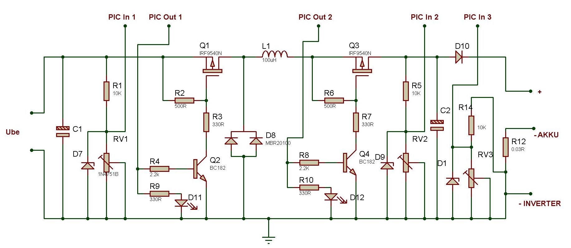

Bocs hogy nem írtam, de sulis dolgokat intéztem. Szóval! Valóban 16f874A a "kiválasztott"! (csak tegnap már túl este volt)Még nem volt időm átnézni a kapcsolást, h nincs-e vmi rosszul. Az ell. értékeit sem ellenőríztem, bízok benne, h amit a gyártók kiadnak a kezükből, nincs nagyobb eltérés 5%-nél. Csak a színkódot szoktam figyelni, ha pedig vmelyikben nem vagyok biztos rá mérek. De lehet, hogy átfogom nézni őket is. A táp szűrése annyi, amennyit a DC-DC önmagában tartalmaz, 8800µF pufi, 1uF, 100nF kerámia. Nem hálózati feszt szabályozgatok, hanem egy generátor által termelt feszültséget. Ha a "kapcsoló" FET zárva van, a PWM nem is tud működni (program...) Ha pedig kinyit, a PWM elindul (látszik a LED-en, meg kicsit hallani a tekercseken is) és kb 1-2 mp után le is ál! Ekkor már melegszik! Mellékelem a kapcs. rajzot, a programból pedig a lábak konfigurálását végző részt. A kapcs. rajzon a kimeneti és bemeneti kondik (szűrő kondikkal együtt) csak 1-1 kondival vannak szimbolizálva. Várom a kritikákat és véleményeket.
Hát ebből nem látszik ok, ami miatt sülnie kellene. Első körben tényleg jó lenne az ellenállások értékét ellenőrizni. Másodikban pedig szkóppal kellene megnézni, nem kerülnek-e vissza tüskék a PIC felé, amik esetleg a clamp diódákon keresztül okozzák a melegedést.

Azt meg szabad kerdezni, hogy a D1-R14-RV3 mit csinal? Es azt is szabadna tudni, hogy a Q3-mal mi volt a cel? Merthogy ha tekercs mogott nincs puffer kondi akkor az gazos lehet.
Ja, meg valami: A teljes port inicializalast megnezhetnenk? Ezuttal ha lehet nem JPG-ben, merthogy ez szoveg file-bol jon, szoval akar txt-nek beillesztve is megteszi es talan onyebben kezelheto, vagy a [ code = asm ] (a sok space nelkul termeszetesen) hasznalataval ide a forumba...
A D1-R14-RV3 áram mérésre való, a sönt után figyeli a fesz. esést, ezt még meg kell oldjam úgy, hogy az a/D alsó bitjeit nézze, mert elég kis feszültségek lesznek ott. Meg igazából csak áramkorlátként használom, nem is árammérésre.
A Q3 lenne a nagy fogyasztású relét kiváltó kapcsoló. Annyiban tér el a kapcsolás az eredeti nyáktól, hogy mind a két kapcsoló áramköri rész a tekercs előtt van.

A áramkört én és egy tanárom segítségével terveztem. Tehát én döntöttem arról, hogy kell oda az a kapcsoló, mléghozzá azért, hogy ha nincs elég fesz. a bemeneten, ne legyen terhelés a generátoron (könyebb indulás). Tehát a generátor üresen felpörög, biz. fesz. szint fölött bekapcsol a "kapcsoló" FET és ezáltal rákapcsolja a terhelést. Amúgy próba panelen működött már az áramkör, viszont ott csak a PWM FET volt benne, a másik csak egy LED-el volt szimbolizálva. Tehát a programnak nem szabadna, h baja legyen. (A PWM ment, tehát a fesz. szabályozás is) A shunt ellenállást a rajzon rossz helyre raktam, de a megépített áramkörben már a shunt előtt van, tehát nem közös potenciálon. Sokszor este csináltam, és ilyenkor lanakad a figyelme a z embernek.
"de a megépített áramkörben már a shunt előtt van"
mármint a mérő pont!
Inicializalas: PIC-ekben majdnem minden port meg van osztva tobb funkcionalitassal is. Mikor inicializalod a portot, akkor az a torekves, hogy lehetoleg arra a feladatra legyen a port felhasznalva amire szeretted volna. Ehhez pl le kell tiltani modulokat (mint ahogy az analog reszt is letiltottad, csak szerencsesebb lenne ezt a TRIS allitgatas elott megtenni). Az adatlap (datasheet "magyarul") sokszor tartalmaz peldat hogyan kell a portot inicializalni, azt erdemes betartani - bar ott is elo-elo fordul olykor-olykor pongyolasag es egyik-masik periferiat nem tiltjak le, de legtobbszor mert POR utan az adott periferia amug is kikapcsolt allapotban van.
Valtozo inicializalas: Gondolom ezt a reszet erted a hozzaszolasomnak? Hogy a bankolas rossz helyre kerult, es erdemes lenne az egesz forrasodat atnezni, hogy a bankolasok mindenutt jol vannak meg? A shunt ellenallas: OK, akkor az nyilvan ugy jo ahogy van, csak a rajzon jelenleg az zavaro. Ami a 2. FET-et illeti, az rendben van, hogy szeretned kapcsolgatni, de akkor tedd oda ahol a rele volt, vagy tedd a buffer utanra. De tovabbra is azt mondanam, hogy ameddig a kivant bemenu feszultseg nem allt elo addig ne is kapcsold be a PWM-et. Ezt egy komparatorral meg lehet egyszeruen oldani, ill a PWM moduloknal (talan csak az enhancedeknel?) szokott lenni olyan, hogy a PIC automatan lecsapja a PWM-et egy adott feltetel teljesulese eseten. Ez lehet a bejovo fesz, vagy a shunt-on mert aram is, lehet ez utobbi szerencsesebb - most jol eltoprengtem magamban Mindenesetre akar egy igazi rovidzar vedelmet is lehetnel az egeszre, ha mar ugyis be akarsz rakni egy 2. FET-et de a puffer kondi utan!A probapanelen mukodott: Az aramkor vegleges formajat kell elerni a probapanelen mielott maratod a nyakot, erre valo.. Nem a programmal (jaj, ne hivjuk mar programnak, ez nem szamitogep hanem mikrocontroller) szoval a firmwarednek lehet nincs kulonosebb baja, de az aramkornek igen. Probald meg egyszeruen atrakni azt a puffer kondit vagy egy masikat probakepp bele tenni oda a tekercs moge kozvetlen, es vizsgald meg melegszik-e a PIC-ed ugy...

Ha a FET-edet teljesen kicsitod akkor igazad van, nem sok vizet zavar. A gond akkor keletkezhet, ha lezarod, s kozben a PWM elkezd dolgozni. De ha a PWM-et kapcsolgato FET-et tartod zarva akkor ugyanugy nem jut at aram, igy talan ez is elegendo, nem? Magyaran az a 2. FET teljesen feleslegesen van ott, csak hibalehetoseg mind az aramkorben mind pedig a firmware-ben. Firmware Igen, firmware es nem program, firmware fejlesztes es nem programozas A program operacios rendszeren fut, a firmware alatt csak a szilikon van. Azonkivul a firmware az elektronika resze, mivel enelkul pl ez a kapcsolas sem mukodik. Azert nem szeretem programnak nevezni es legfokepp szoftvernek nem, mert ez azt implikalja, hogy a fejleszto a microkontrollert mikroszamitogepnek nezi. Van egy szurke arnyalat a ket dolog kozott, amikor egy kisebb vagy nem eppen kicsi eszkozre operacios rendszert tesznek es teljes programozoi kornyezetet kinalnak - ezek a beagyazott rendszerek. Semmi extra nincs ott, legtobbje nem sokban kulonbozik egy mikroszamitogeptol, csupan az adat tarolasa es a kapcsolodo periferiak ternek el sokszor.
Ez a FET-es dolog tényleg jó lehet, vhogy eddig erre nem gondoltam...
Érdekes módon te vagy az első aki ezt mondja, pedig pár emberrel beszéltem róla. eléri a feszt-kinyit, de csak annyira amennyire kell, és ha nincs elég delej lezár és pont. Amúgy az áramkorlát is a kitöltési tényezőt csökkenti. köszee (akkor a firmvér jó?)
