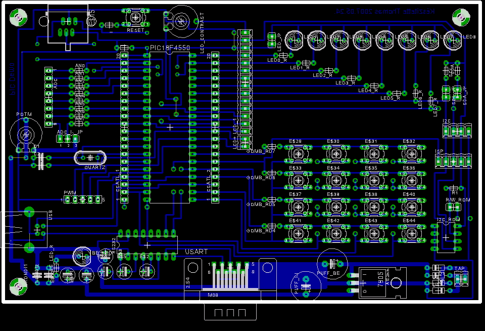

Akkor felteszem jpg formátumban a tervemet. Szerintetek mi kellene még rá? Vagy mit kellene máshogy csinálnom? Köszönöm a tanácsokat előre is!
Hallomások alapján nem építünk semmit! Mindenhez van korrekt leírás, amihez meg nincs, azzal nem foglalkozunk!
Írd bele a config biteket, annak az a rendje-módja. Az említett késleltetést állítsd nagyra, ha úgy sem működik, akkor nem ott keresendő a probléma. Az LVP bitet kikapcsoltad? Az tud furcsa hibajelenségeket okozni, ha nincs kikapcsolva, és a hozzá tartozó lábat használni akarjuk. A tápot szűröd 100nF-os kerámia kondenzátorokkal? Nem írtad, milyen pic, de ha mindkét oldalán van tápláb, akkor mindkét oldalon szűrni kell. Valamint a 7805 be és kimeneti oldalára is kell egyaránt 100nF-os kerámiakondenzátor.
Egyelőre csak annyit mondanék, hogy ahol lehetőséged van rá, ott alkalmazz minél vastagabb vezetősávokat a NYÁK-terven...bajod nem lesz belőle, viszont sokkal biztosabban elkészíthető a terv élesben is, nem kell pepecselni az ici-pici, hajszálvékony vonalakkal...
Jah...és ha lehet, 90 fokban sehol ne törjenek meg a vezetősávok...nem kötelező ezt betartani, de így a helyes technológiailag és jobb, ha ezt szokod meg :yes:
Hétszegmensű kijelzőket még tehetnél rá szerintem, ott a ledek alatt el is férnének.
Ahogy nézem, a kerámiakondenzátorokat lespóroltad róla. A 7805 bemenet-föld és kimenet-föld közé is tegyél 100-100nF-ot, valamint a pic mindkét oldalán a táplábak közé szintén 100-100nF-ot. Illetve keresd meg az adatlapban, hogy melyik a 18F4550 VUSB lába, és az a láb, és a GND közé is tegyél 220-470nF környéki kerámiakondenzátort. A kvarchoz tartozó kondenzátorokat nem kellene elhúzni ennyire a pictől, illetve a kondikra menő gnd-vel sem szabad ekkorát kerülni, a lehető legkisebb legyen a távolság a kvarc, a kondik és a pic között. Lehet, hogy unalmas ez a csak kondenzátorokat emlegető szöveg, de a tápfeszültség szűrésén nem szabad spórolni, a kerámiakondenzátor pedig nem drága.
Szerintem egy csatlakozó a T6963-nak még elférne rajta. Nem kötelező a 90 fokos vezetékezés, csak magadat fárasztod vele, lehet sokkal lazábban is.
Csak vigyázz, nehogy kisodródjon az áram a kanyarokban
Az LCD csatlakozóra lehet grafikusét is kötni, megvannak a plussz csatik rajta,ha erre gondoltál. Nekem bejön a 90fok
