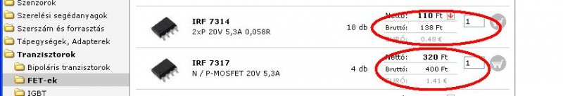

Nem egészen értem miért tervezel újabb panelt, ezzel hibákat vihetsz a kapcsolásba, amit egyedileg kell majd megkeresni... Az említett rajzhoz ott a kész, jó, bemért panelterv - igaz SMD. Ha mégis magad tervezed, nézzd meg az alkalmazott alkatrészek beszerezhetőségét: IRF7317 -et nehéz beszerezni, de az N része egy BC639 is lehetne 1k bázisellenállásal, a P része pedig a már úgyis (kizárólagosan) használt IRF7314.
De ha a kész kapcsolást építem meg (akkor abban mi a kihívás?!?), akkor ahhoz megkapom az alkatrészeket?
Ahogy elnézem ahhoz s kellenek a fetek...
Igen, megkapod. Nézted az alaktrészlistát? Linkelve vannak az alkatrészek. Ami esetleg már nincs, van másik helyette ugyanott, csak keresni kell... (szerk:13:19, megnéztem, minden kapható a két jelölt helyen.)
A mikrokontrolleres fejlesztéshez, a kiinduláshoz, két biztos pont kell - a programozó (hw és program) és a fordítóprogram. Ha ezeket is magad fejleszted, nem fogod tudni, hol a hiba. Ha már van gyakorlatod, persze fejleszthetsz programozót is... Mindkét ajánlott verzióhoz minden alkatrész kapható - legfeljebb csak néhány helyen. A furatszerelt változatban foglalatba tettem az összes IC-t, így módom volt kipróbálni a kapcsolást többféle alkatrésszel. A tapasztalatokat olvashatod a feltöltött állományban. Egyetlen kritikus alkatrész maradt az IRF7314 - a Vdd kapcsoló P-FET. Eddig nem találtam más helyettesítőt, de jó eredményeket lehet elérni a TSB772, ZTX753 pnp tranzisztorokkal is. Kihívásnak - szerintem - elég lesz a fejlesztendő készülékek kapcsolásának megtervezése és a programjának megírása és élesztése...
