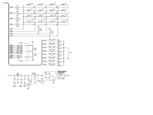

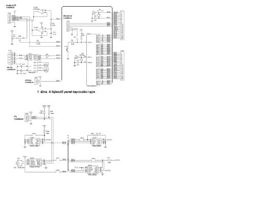

(#) kocici17 válasza kocici17 hozzászólására (») Nov 12, 2007 /
Ez meg 1 müködő I2c slave, 74125-el rásegitve az i/o irányban. Arra biztos jó hogy hogymüködik???
A 877-hez minimálisat kell változtatni.
Persze dolgokat itt is meg lehet másképp irni de ez megy.

(#) MPi-c válasza kocici17 hozzászólására (») Nov 12, 2007 /
A képek túl kicsik lettek, így nehéz lesz hasznosítani

(#) kocici17 válasza MPi-c hozzászólására (») Nov 12, 2007 /
Csak a TE kedvedért :wow1:
fd1.pdf
