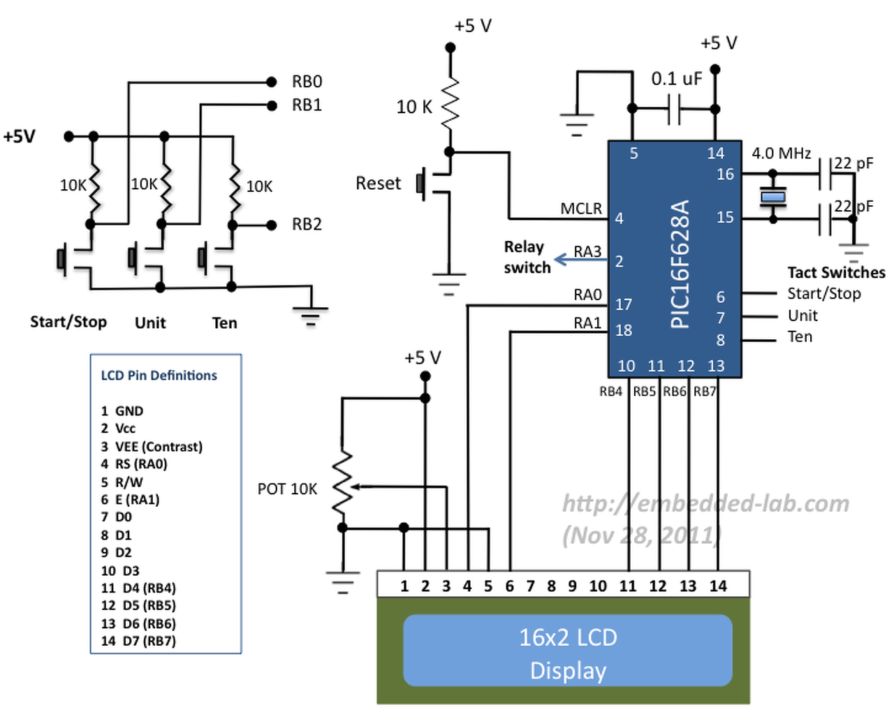

Egy kis segítséget szeretnék kérni az alábbi kódot szeretném átírni a mellékelt kapcsolási rajzhoz de eddig sajnos nem sikerült bárhogy próbálkoztam.

Az a kód ehhez a rajzhoz készült amit most mellékeltem.
Működik a kijelzés és el is indul rendesen csak a ki-be menetek nem stimmelnek. Meg a nyomógombok mert ahogy elindul rögtön lépteti a perceket. A relé kimenetet szerettem volna áttenni az RB3-ra mert ott az RA3-on van de sajnos nem sikerült. Nekem az előző kapcsolás van megépítve és ahhoz szerettem volna ezt a kódot átírni.
Rossz szinte az összes TRIS bit a 100-101. sorban. A TRISB-ben csak az RB0 bemenet, a többi kimenet, tehát TRISB = 0b00000001. A TRISA-n van a többi gomb, vagyis TRISA = 0b11111100.

A 30-as sorban "sbit Relay at RB3_bit" Itt nem kell átírnom RA3-ra? Mekkora királyság, át is írtam úgy ahogy írtad, lefordítottam és tökéletesen működik úgy ahogy kell, köszönöm szépen. Próbálkoztam már TRISA,TRISB átírásával de nem működött valamiért. A hozzászólás módosítva: Szept 26, 2016
Idézet: „TRISB = 0b11101111; TRISA = 0b11110000;” Itt RA3..0 kimenetnek vagyon állítva, ezért lépteti az időt, az RB3 pedig bemenetként nem tudja vezérelni a relét...
Most már működik úgy ahogy prendick írta.

Működik? Pedig az enyém nem jó a kék rajzhoz. Még a régi rajzhoz írtam, úgyhogy Hp41C verzióját írd a programba, mert nem fognak menni a gombjaid.
Érdekes, pedig elsőre működött.
Most azóta félre tettem de megpróbálom megint. Nekem nem a kék rajzhoz kell, a kék rajz kódját tettem fel és a másik rajzhoz kell a program mert az a kapcsolás van nekem megépítve. Így viszont akkor jó az amit te írtál.
Na most már teljesen össze zavarodtam.
Az előbb működött és még a relét is vezérelte, most meg semmi. A kód amit beillesztettem az eredetileg a kék rajzhoz tartozik, de nekem a legelső kapcsolás van megépítve és ahhoz szerettem volna a kódot illeszteni.
Arra figyelj, hogy ha az adott portot aTRIS -el 1 re állítod az bemenet. Ha 0 -ra akkor kimenet.

Ezekkel a beállításokkal most már működik ahogy kell ,de nem volt elég csak a lábakat beállítanom hanem a 59-65-ös sorokban is át kellett írnom a lábakat. Amíg azokat nem írtam át össze vissza működött és magától léptette a perceket. Amit legelőször raktam fel rajzot ahhoz ez a beállítás a jó. TRISB = 0b00000001; TRISA = 0b00111100;
