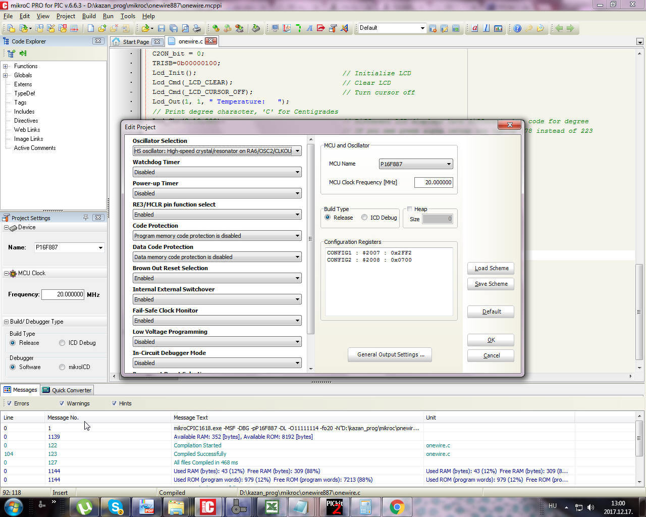

Megint falba ütköztem. DS18B20-al szeretnék hőmérsékletet mérni . Az MP, Pic 18f4520 a mikroc példaprogramját irtam a programba és nem ír ki semmit.
ha a mérés után egy változóbol a mertho-bol adok be adatot azt szépen kiírja az lcd-re, de mérésből nem. Ha a példában megadott 16f887-tel próbálom a hőmérést a példaprogram segítségével megoldni az sem megy.
Felhúzó ellenállás van az adatlábon? Ha jól értelmezem a programrészletet, te csak az első két bájtot olvasod. A többi nem érdekel? Így nem lehet az adatot ellenőrizni (CRC).
Van felhúzó ellenállás 4.7K. Piilanatnyilag annyi érdekel, hogy egy ds18b20 hőmérsékletmérés adatát olvassa be a pic és jelenítse meg, de ez sajnos még nem megy.
Szia! nálam ez így működik (16F887)
[sbit LCD_RS at RB4_bit; sbit LCD_EN at RB5_bit; // DS 1820 sbit LCD_D4 at RD4_bit; sbit LCD_D5 at RD5_bit; sbit LCD_D6 at RD6_bit; sbit LCD_D7 at RD7_bit; sbit LCD_RS_Direction at TRISB4_bit; sbit LCD_EN_Direction at TRISB5_bit; sbit LCD_D4_Direction at TRISD4_bit; sbit LCD_D5_Direction at TRISD5_bit; sbit LCD_D6_Direction at TRISD6_bit; sbit LCD_D7_Direction at TRISD7_bit; const unsigned short TEMP_RESOLUTION = 9; char *text = "000.0000"; unsigned temp; void Display_Temperature(unsigned int temp2write) { const unsigned short RES_SHIFT = TEMP_RESOLUTION - 8; char temp_whole; unsigned int temp_fraction; if (temp2write & 0x8000) { text[0] = '-'; temp2write = ~temp2write + 1; } temp_whole = temp2write >> RES_SHIFT ; if (temp_whole/100) text[0] = temp_whole/100 + 48; else text[0] = '0'; text[1] = (temp_whole/10)%10 + 48; // Extract tens digit text[2] = temp_whole%10 + 48; // Extract ones digit temp_fraction = temp2write << (4-RES_SHIFT); temp_fraction &= 0x000F; temp_fraction *= 625; text[4] = temp_fraction/1000 + 48; // Extract thousands digit text[5] = (temp_fraction/100)%10 + 48; // Extract hundreds digit text[6] = (temp_fraction/10)%10 + 48; // Extract tens digit text[7] = temp_fraction%10 + 48; // Extract ones digit Lcd_Out(2, 5, text); } void main() { ANSEL = 0; ANSELH = 0; C1ON_bit = 0; C2ON_bit = 0; Lcd_Init(); Lcd_Cmd(_LCD_CLEAR); Lcd_Cmd(_LCD_CURSOR_OFF); Lcd_Out(1, 1, " Temperature: "); Lcd_Chr(2,13,223); Lcd_Chr(2,14,'C'); do { Ow_Reset(&PORTE, 2); // Onewire reset signal Ow_Write(&PORTE, 2, 0xCC); // Issue command SKIP_ROM Ow_Write(&PORTE, 2, 0x44); // Issue command CONVERT_T Delay_us(120); Ow_Reset(&PORTE, 2); Ow_Write(&PORTE, 2, 0xCC); // Issue command SKIP_ROM Ow_Write(&PORTE, 2, 0xBE); // Issue command READ_SCRATCHPAD temp = Ow_Read(&PORTE, 2); temp = (Ow_Read(&PORTE, 2) << 8) + temp; Display_Temperature(temp); Delay_ms(500); } while (1); }][/code]

Ha a Display_Temperature(temp); előtt temp-nek értéket adok azt kiírja, tehát az olvasással van a büge. A hozzászólás módosítva: Dec 17, 2017
A 89. sorban lévő Delay_us(120); nem kevés egy kicsit? Ha 12 bites felbontás van kiválasztva, akkor a konverzió az IC-ben eltarthat akár 750 ms ideig is.
Ez van a példaprogramban is. De javítottam 750ms-ra, de még mindíg semmi.
Az LCD kijelző nem, de a OneWire protokoll nagyon is érzékeny az időzítésre. A kontroller konfigurációja jól van megadva mindenhol?
Nálam ez a program tényleg működik, belső oszcillátor,8mhz
Ezek a beállítások. A szenzor jó mert máshol kipróbáltam.
A pic saját tápjáról kapja a tápot.
Még mindíg küzdök az onewire DS18B20 hőméréssel. A az onewirw help a mérés idejére letiltatja a megszakításokat. Ha tiltom a megszakításokat nem ír ki adatot. Ha nem tiltom le a megszakítást véletlenszerűen írja ki a mért hőt. Tehát nincs meghatározható logika a kiírások között.
