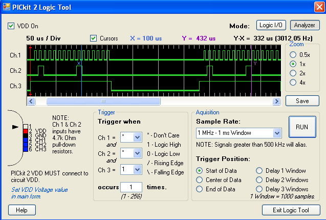

(#) icserny válasza tibcsi hozzászólására (») Márc 8, 2009 /
„ez a 'logic analyser' dolog ez hol talalhato?”
Természetesen az MPLAB-ban.
A Debugger/Settings menüpontban a felugró ablak Osc/Trace nevű lapján Engedélyezni kell a Trace All opciót. Én most azt állítottam még be, hogy 1 K buffer betelése után álljon le (Break on Trece Buffer Full).
Megjelenítés bekapcsolása a View/Simulator Logic Analyzer menüpontban.
A program indítása előtt a Lgikai Analizátornál Trigger PC = Now (0x000000), és a Channels menüben a megjeleníteni kívánt jelek hozzáadása ajánlott.
Megjegyzés: a PICkit2 pedig hardveres Logikai Analizátor képességgel rendelkezik, 3 csatornán, max 1 MHz-es mintavételezéssel. A mellékelt képen véletlenül épp egy PIC12F675 működését ellenőriztem.
