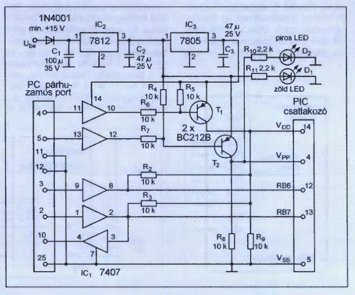

Kedves kollégák! Segítségüket kérném. Egy kis problémám akadt egy PIC égetővel. A mellékletbe feltöltött rajz alapján építettem egy LPT-re csatlakoztatható PIC égetőt. 16F877A-t szeretnék vele programozni, WinPic segítségével. A16f877a programozásakor "Programming failed" hibaüzenetet kapok, akár írni, akár olvasni akarom a kontrollert. Van itthon 16f84a kontrollerem, azt gond nélkül tudom ezzel az égetővel írni, olvasni. Mi lehet a hiba oka?
Ha valakinek javaslata van, kérem, segítsen. Üdv: István

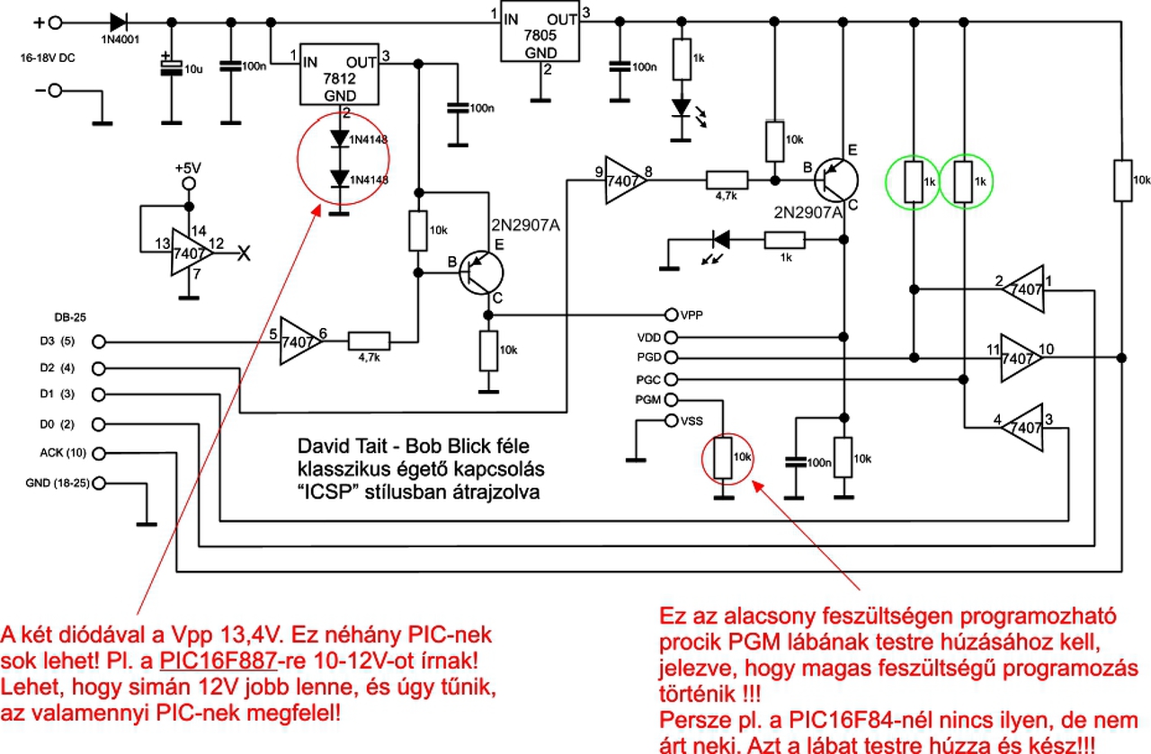

Tartaléknak újjáépítettem a David Tait - Bob Blick féle klasszikus égetőmet. Mellékelem a rajzát. Sokat vacakoltam vele, mert "mindent" égetett, legalábbis PIC16F628A-t, PIC16F887-et, PIC18F2550-et, de PIC16F877A-t NEM! Végül a megoldás az lett, hogy a PGD és PGC lábakra menő kimenetek 10k-s felhúzó ellenállásait 1k-ra cseréltem. A rajzon zölddel bekarikáztam. Itt a fórumon már javasolta valaki. Jelentem: ezzel a cserével megoldódott a 877A programozása is. Még egy dolog: ha valaki a Watt féle programot (WPB_F18_F16_F12_v1.32b.exe) használja, az nem ismeri fel a 877A-t, de kézzel beállítható és utána rendben beégeti. A hozzászólás módosítva: Márc 24, 2016
