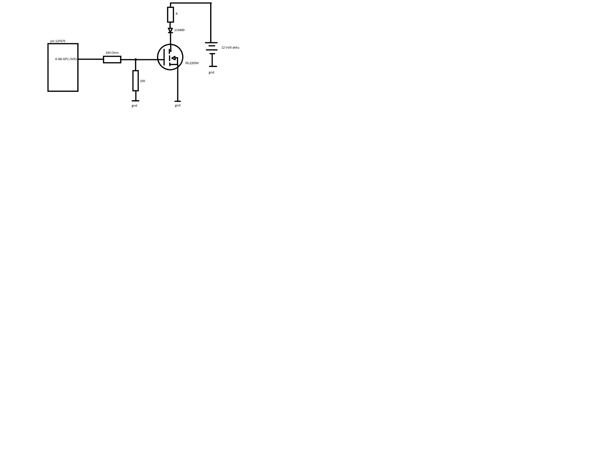

Segítségeteket szeretném kérni, mert nem jutok előre ezzel a dologgal. Fórumon sem találtam, a Pic fejezetek között, ezért nyitottam egy újat. A gondom, hogy van egy Pic 12F675 és a 6-os lábára ráratam egy 330Ohm plusz egy 10K GND-re húzás után egy IRL2203N Ncsatornás Mosfetet. A Drain lábára egy 1N5400 diódát, és egy R ellenállást ( fogyasztót) a másik lába GND re kötve. A kapcsolás mégis úgy látom, hogy nem nyit a mosfet, szoftverből próba kedvéért állandó kimenetre programoztam a lábat, de olyan mintha nem nyitna ki. az r ellenállást vettem ki, és ott akartam feszültséget mérni, de semmi. Hogy kéne ezt megoldani? segítségeteket köszönöm, és elnézést a moricka rajzért!

Mekkora feszültség van a gate és a gnd között? Mert ha van legalább 3,5-4V akkor a fetnek ki kell nyitni. Ha nincs, akkor nem jól programoztad, vagy halott a pic.

Biztos, hogy a FET-et jól kötötted be?
Biztos, hogy a PIC (és nem PIK ) GP1 lábát átállítottad digtálisra?
helyből ugyanis analógként indul... egy CLRF ANSEL segít a dolgon.
Továbbá, ha az R jelű ellenállást kiveszed, akkor persze hogy nem fogsz semmit mérni a drain-en Mérj előbb feszt a gate-en, majd így öszerakott állapotban a drain-en.
Ja, és mennyi a PIC tápfesze? Mert az 2,5V-ról már jár, de az a FET-nek még kevéske lehet.
Egyébként pedig mi a célod a soros 1N5400 diódával?

5 voltot kap a Pic es azt adná ki a lábán, de sok kapcsolásnál, nem húzzák le 10 K val földre, csak 330 ohm azt kész

Nem mindegy, hogy " azt adná ki a lábán" vagy ott is van az 5 volt.
A 10 k-t hagyd csak ott, mert egy lebegő kimenet vagy kontakthiba bezavarhat a működésben.
A r1 meg kell a "zárt áramkörhöz", a soros dióda felesleges, vedd ki és kösd át a helyét.

Ott a rajzon egy 5 ohm van a G felé nálam ez 330 ohm. A lehúzó elenállás ott 100K nálam 10K lehet itt a hiba?
Rendeltem egy Dso skópot, hátha azzal látok valamit.
