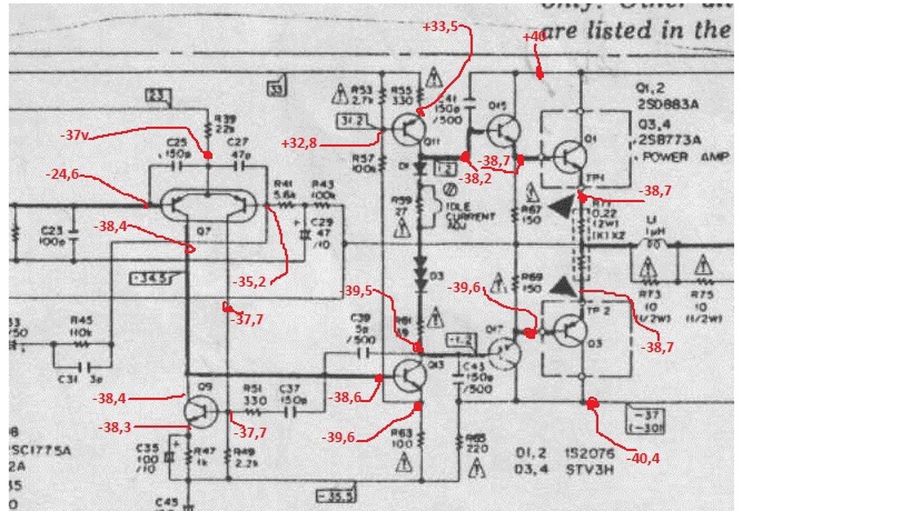

Igen azok megvannak külön kapják ittvagyok fölakadva h ha minden megkapja az áramot akkor miért szaladgál az egésszen a negativ feszültség.?
Nem vagyok nagyon otthon a programokban számitógépekben,hogy irjam a rajzra az adatokat,
(#) steelbird válasza mlaci989 hozzászólására (») Jan 19, 2016 /
A Windowsban ott van a Paint. Az tökéletesen megfelel.
De ha máshogy nem megy, írd ide le.
Vannak a rajzon felírt feszültségek, azok mennyik, van a tranzisztoroknak pozíciószáma, azokon mennyit mérsz az E, B, C lábakon, ezeket írd le. Lehetőleg tized Volt pontossággal.
A bemeneti diff. erősítő is külön kap pozítív tápot, azt is jó lenne tudni, hogy az mennyi, milyen feszültségek vannak a diff. erősítőn, stb...
Azt sem írtad, hogy mindkét végfok hibás-e, vagy csak az egyik?
Senki nem jós, nincs elég infó a hibakereséshez.
A rajzot pedig belinkelhetted volna, ha már te rátaláltál.
(#) mlaci989 válasza steelbird hozzászólására (») Jan 19, 2016 /
Értem.
Mind a kettö végfoknak ugyanaz a hibája. Levoltak égve a végtranzisztorok azok lettek kicserélve. Mind a két oldalon ugyanaz a gond a kimenetre negativ tápfesz. jut mintha zárlatos lenne a végtranzisztor. Mindjárt megirom az adatokat
Ellenőrizd a jelölt pozitív tápfeszültségeket.
Jól tetted vissza a végtranyókat? Szigetelés, szigetelőgyűrű, stb...
A meghajtók is lehetnek hibásak, ha a végtranyók rosszak voltak.
Ezek rendben vannak lemértem.
Jol tettem vissza szigetelve a hütötöl az egyik oldalra nem raktam be nehogy az ujakis elszáljanak csak egyik oldalon vannak beforrasztva. Lemértem az ellenálást a kollektorok meg a hütö közt biztos elvan szigetelve
Gondoltam énis h a pozitiv tápfesz valahol elveszhet de nemtudok rájönni h hol.?
Más ötletem látatlanban nincs, írd le egyenként minden tranzisztornál a mért értékeket.

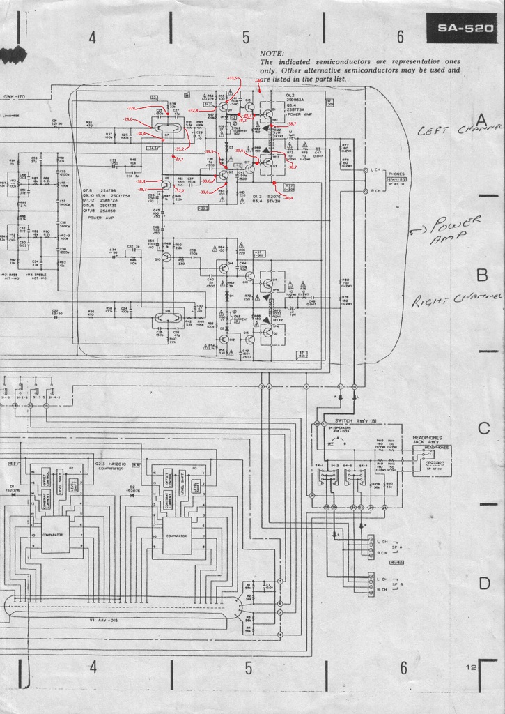

erre jutottam
Sajnos nem látható, túl kicsi a kép. Vágd körbe azt a részt, amin a lényeg van.
Kössz
Lekell menteni a képet és utánna mikor megnyitod fellehet nagyitani.
Tudom, azon rég túl vagyok, mentsd le vissza és nagyítsd ki, aztán meglátod milyen. A fórum motorja átméretezi a túl nagy képeket. Nem véletlenül írtam, hogy nem jó.
Értem máris
(#) mlaci989 válasza mlaci989 hozzászólására (») Jan 19, 2016 /
Igy jo?
Igen.
A bal oldalon fent a 23V megvan?
Az alsó meghajtó, a Q13 gyanús, ott nem jók nagyon a lábak közötti feszültségek, meg a felső végtranyónál (Q1) az E-B között nagyon egyformát mértél, ott esetleg zárlat?
Mennyi pontosan a középen, alul és felül jelzett -35,5 és +33V?
-meg pontosan mennyi az a 23V ? Áramok ellenőrzéséhez lenne fontos az értéke.
A +33 az +36,1
-35,5 az -40,5
a 23 pedig 22,7v
Q13 kivételéval ugyanaz az eredmény
A Q7 -nél nagyon nem jók a feszültségek, nekem az tűnik hibásnak.
mértem a Q7et és jónak tünik. Lehetséges h mind2 oldalon ugyanazon meghibásodás?
Kapcsolatot keresek a 2 csatorna közt valami közös hibát de nem ugrik be semmi.
Pedig már jónéhány erösitöt javitottamde ez a kis mocsok nem adja magát.
A közös a tápfeszültség lehetne, de a feszültségek megvannak. Végtranyók nélkül is be kell állnia a kimeneti feszültségnek 0V körülire, nézd meg azok nélkül. A Q7 -en olyan értékeket mértél, amik alapján az nem is lehetne nyitva, csak akkor, ha E-C körben átvezet valamelyik fele. Mindkét tranzisztorának a bázisán pozitívabb ugyanis a feszültség az emitterekhez képest, ami azt jeleniti, hogy nincs nyitva egyik tranzisztora sem, de mégis valamelyiknél az E-C körben áram folyik és felhúzza az R39 22kOhm -ot a negatív táphoz.
Meglett a hiba oka.
Panel pár hejen elvan szenesedve a leégett ellenálásoktól tranyóktol és vezetövé vállt.
