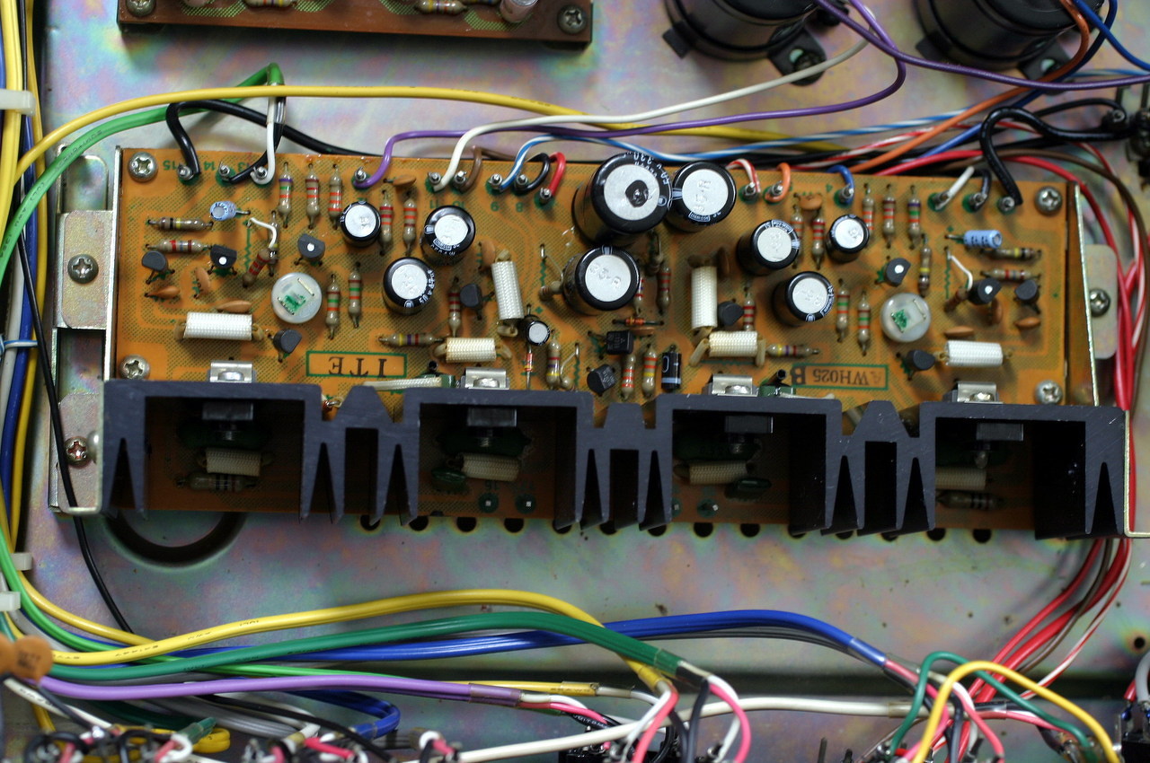

(#) mlaci989 hozzászólása Jan 19, 2016 /
A kimenetelen BDX53 54c pár van. A pozitiv oldalon van az 53-as a collektorra megkapja a +40v ot de az emitteren -38,5 a bázison -38,2
A negativ oldalon 54es megvan colektoron -40 a bázison -39 emiter -38,5 a többi tranzisztor megkapja a pozitiv tápot de a a többi lábán a negativ van jelen -36 38volt.
ittvan a rajz nem teljes de a lényeg rajtavan.
http://www.electro-tech-online.com/attachments/3_538-jpg.3204/
(#) steelbird válasza mlaci989 hozzászólására (») Jan 19, 2016 /
El van billenve a végfok, de ezt anélkül, hogy méred és felírod a rajzra a feszültségeket, senki nem fogja neked megmondani, hogy mi miatt billent el. A Q11/Q12 tranzisztorok pl. külön kapják a pozitív feszültséget, az megvan-e?
