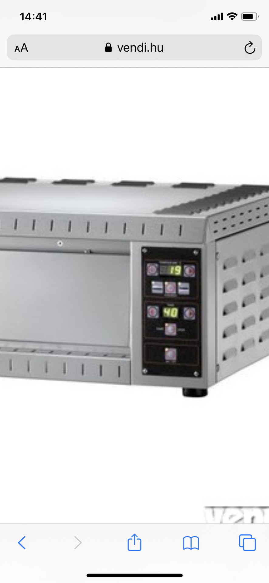

Sziasztok! Évek óta nem foglalkoztam már elektronikával , most úgy érzem
mégis szűkségem lesz arra, hogy ismét gyakoroljam kicsit. Adott egy pizzakemence aminek a hőfokszabályzója lent , fent tekerős. Az alsót korábban cserélnem kellett a meghibásodása miatt. A régi helyéri egy más típust került , ami szűkebb tartományban állít mint a gyári de gondoltam , hogy megfelelő lesz mert a tartományon belül szoktuk használni. A mostani talán 50-270 C° között állít, a gyári pedig 0-500C° körül. Ami nekem szükséges az kb. 180C°. Emiatt gondoltam, hogy megfelelő lesz ami most bekerült. Rosszul. A csere óta szívok vele.. Vagy nem süt , vagy éget. Arra gondoltam fejlesztek egy szintet a gépen. És teszek bele 2 db 3 digites kijelzőt. Nyomógombos állítást.. Teszek ide kettő képet egyet az enyémről, meg egy hasonlót amilyennek képzelem. Akinek lenne ötlete a kapcsolásra kérem tegye meg,hogy megosztja velem. Köszönöm.

Ilyesmit szeretnék

Például: PID rex-c 100
Az én sütőm 1 fokot sem ingadozik

(#) synergy válasza zoltanbraun hozzászólására (») Dec 20, 2019 /
A rex c100 jó lesz, csak ssr (szilárdtest relé) kimenetűt vegyél. Ez fontos.
Plusz kell egy szilárdtest relé, ami bírja a fűtőszál teljesítményét.

A hőmérő szenzorról se feledkezz el, amit fogad majd a PID szabályzó. Ez lehet K típ. termoelem, vagy PT100, csak a sütőben jó helyre kell tenni, hogy pontosan mérjen. Nekem van egy relés kimenetű West6100+ típusú szabályzóm, ha érdekel. Ehhez még kell egy pici elektronika ami egy nullátmenet kapcsolós triakot kapcsol. A szilárdtest relé egy picit drágább megoldás.
Itt a szabályzó, a neten mindent megtalálsz róla. Ha kell elküldöm a doksijait.
West 6100 +

Ott van ahol gyárilag. Ha látnám melyik mit érzékel kiderült volna ,hogy hol van jó helyen. Mivel egy óra van ami a belső hőmérsékletet mutatja elég gyenge támpont és még csal is ..

A pid rex c-100 lesz a választás. Ebből rendelek kettőt és akkor ugyanolyanok. Köszönöm azért az ajánlatott, ami egyébként tudását tekintve nem rossz. De ide sok is.Amit ebbe beépítek benne is hagyom , így meg kár lenne érte.

Árulják ezt szett formájában is. PID + SSR+ hűtőborda + hőmérő
pl:
Bár én az aliról rendeltem.
