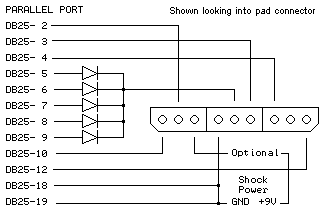

analóg ps2 gamepadot ötnék pc-re. A 83527-es hozzászólás alatti linken megnéztem a rajzot, de ott a nyomtatóportra megy. Nekem a game-portra kellene. Tud valaki csati bekötést?
tqpetrjan, satuka:
Sziasztok! LPT- re így köthetitek be: (satuka, nézd meg, hogy a PS2 gamepad lábkiosztása kompaktibilis-e a PSX-ével!)
Ezt én is megtaláltam, de ha lehet, a Game-portra kötném (15 pin) Erről is van valamid? Üdv: Zsolt
Nem lehet. A PC gameport olyan egyszerű, hogy nincs a joyban semmi elektronika, csak a potik, gombok, meg vezeték. A PSX/PS2 gamepad digitális jeleket küld a PSX/PS2-nek.
Akkor maradok az lpt portnál. Üdv: Zsolt
Ez is segíthet ha LPT-re kell bekötni
http://pinouts.ru/Game/playstation_9_pinout.shtml
Ez az LPT PSX combo működik is? + milyen diódák kellenek bele 4148-as?

én megcsináltam ezt az LPT kapcsolást csak a gond hogy a PC nem ismeri nem találtam megfelelő SW amivel használni is lehetne
