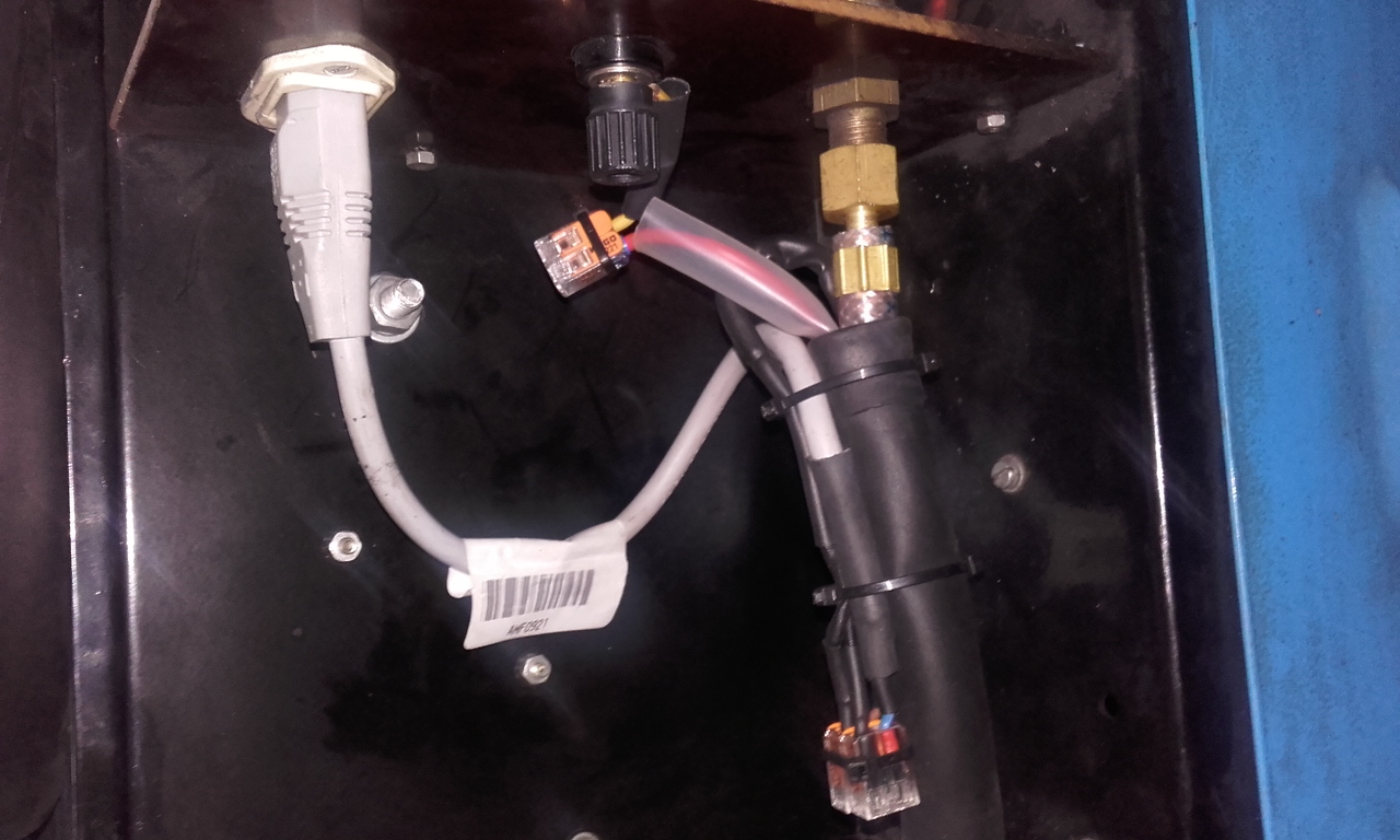

(#) greczn01 hozzászólása Júl 8, 2018 /
Hello szakik ! megvételre kínáltak egy plazmavágót . munkakábel nélkül . Ahogy nézegetem neméppen a legolcsóbbak a kábelek a gépbe belenéztem.
a következőt láttam egy műszertáp aljzatnaktűnő dugós csatlakozó szerintem a pisztolykapcsolóhoz , egy réz levegőcső cstlakozó , és egy műanyag csavaros kb bajonet csatlakozó ami úgy szorítható hogy a csavaron átmenő furatvan (gondolom erre kell az áramot kötni "elég kicsi a furat ") a gép 3 fázisu szerintem elektra beckum 50 - 80
kérdésem
munkakábelt milyent ajánlanátok hozzá , hogyan kell beüzemelni , és milyen sűritet levegő kell hozzá ? palackos vagy kompresszor ?
előre is köszi a segítséget üdv Norbert
(#) mex válasza greczn01 hozzászólására (») Júl 8, 2018 /
100-150l/perc fölött van a szükséglete 4bar nyomás felett, úgyhogy csakis kompresszor jöhet szóba.

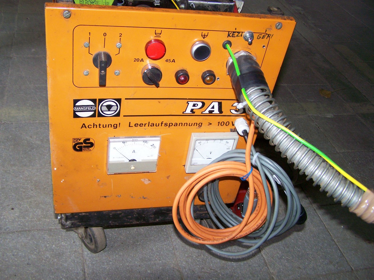

(#) bela budacsik hozzászólása Júl 17, 2018 /
Sziasztok!Én eddig jutottam most pantográffal.
Még egy a Haináról.
(#) greczn01 válasza bela budacsik hozzászólására (») Júl 17, 2018 /
jó gyors
(#) bela budacsik válasza greczn01 hozzászólására (») Júl 17, 2018 /
Másfeles anyag.

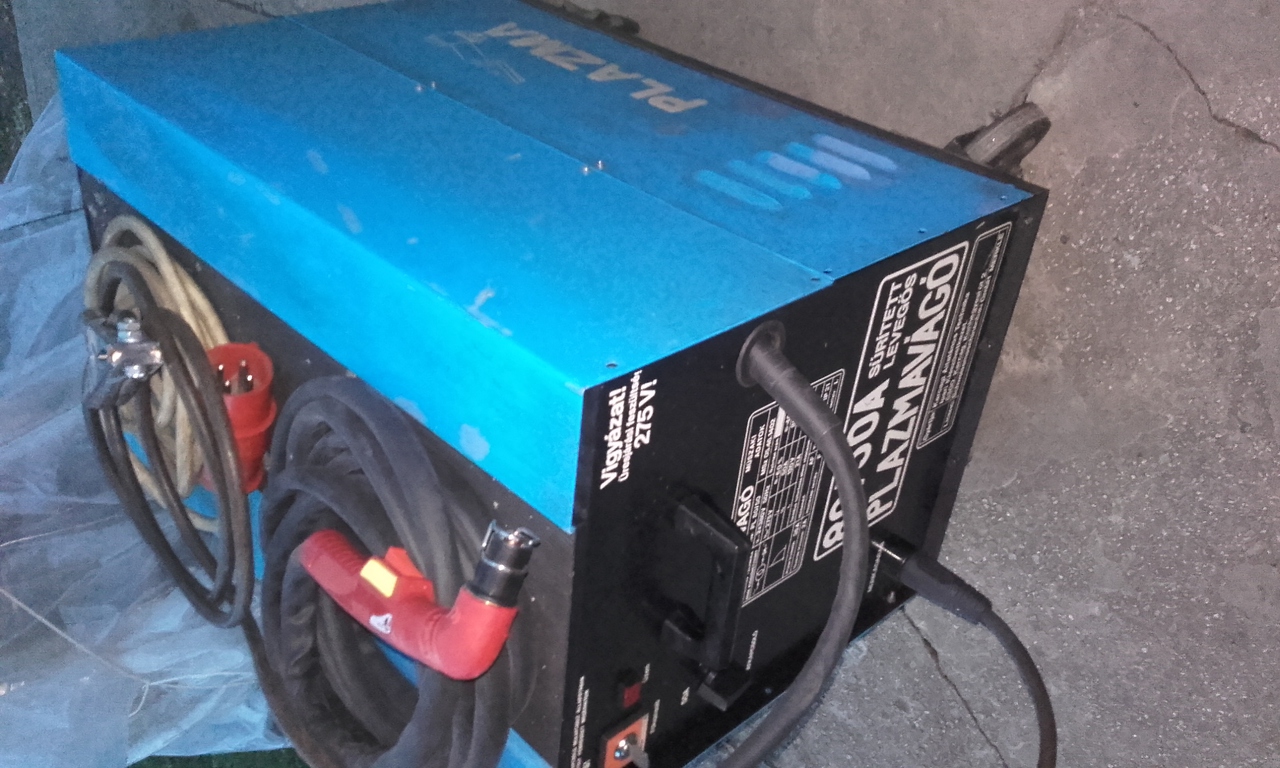

(#) greczn01 hozzászólása Aug 3, 2018 /
Ma megjött a munkakábel és egyéb alkatrészek
Trafimet a81

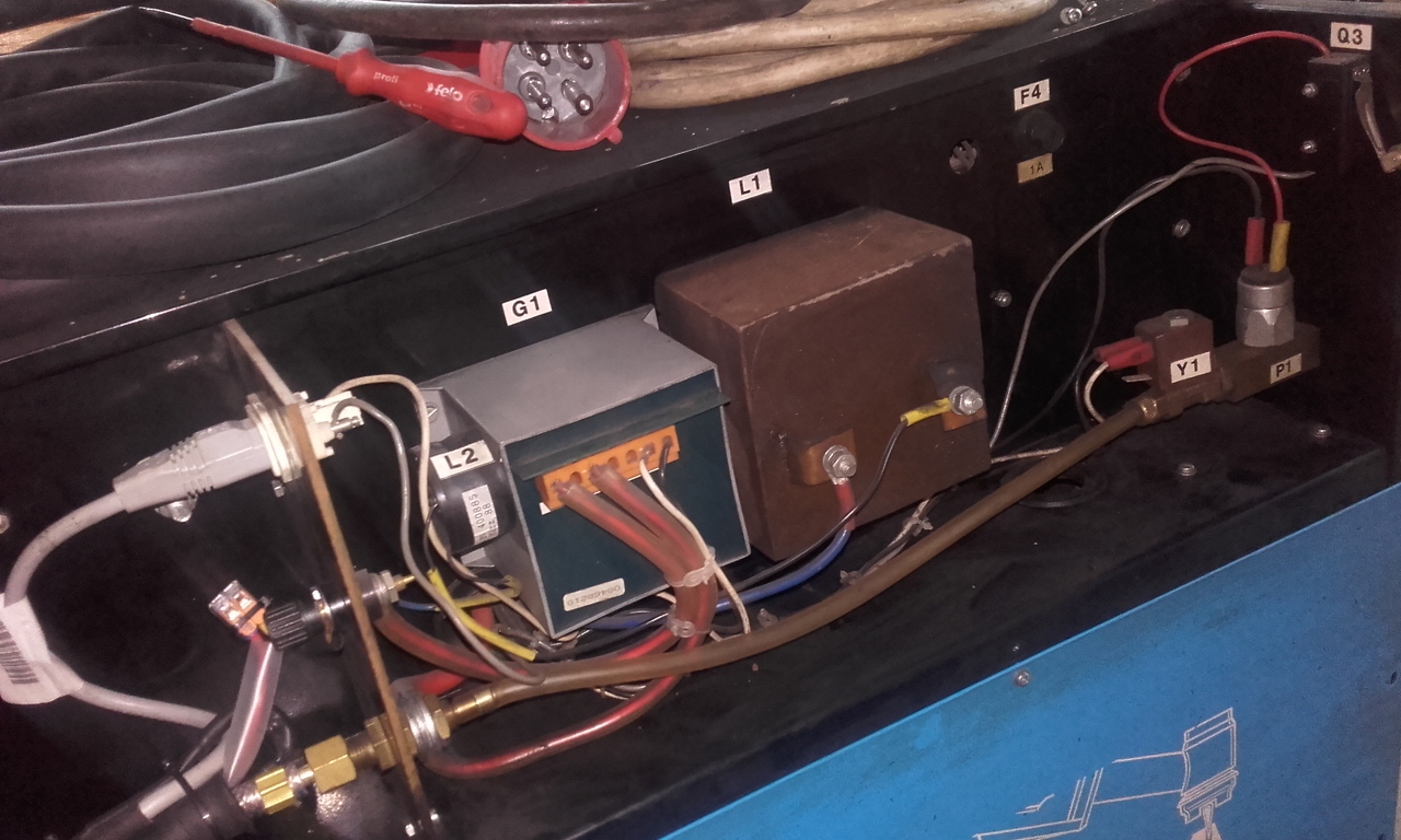

(#) greczn01 hozzászólása Szept 3, 2018 /
Plazma

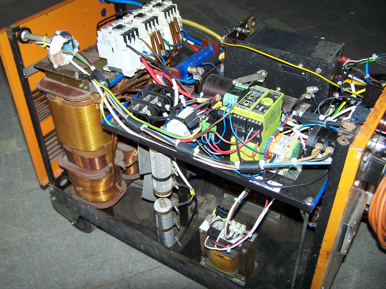

(#) hulala válasza greczn01 hozzászólására (») Szept 3, 2018 /
Én is éppen ma készítettem fényképeket a plazmavágómról . Nem olyan szép mint a tiéd sőt inkább egy csúfság de nekem jó . Az eredeti vezérlő elektronikát és vezetékelést kidobtam belőle mert rajz nem volt hozzá és saját elképzelés alapján drótoztam össze . Az eredeti HF-es gyújtóegységet is kidobtam belőle és egy kevesebb mint fele teljesítményűt tettem bele bedobozolva . Így már működik kézi és gépi üzemmódban is .
(#) greczn01 válasza greczn01 hozzászólására (») Szept 4, 2018 /
Munkakábel beszerelése esetleges megoldással.
