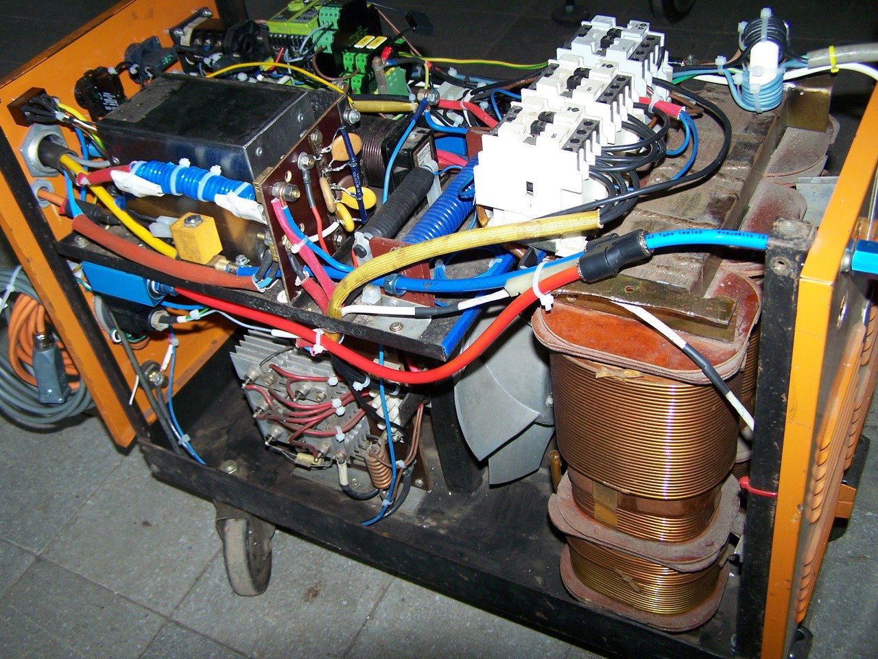

Én is éppen ma készítettem fényképeket a plazmavágómról . Nem olyan szép mint a tiéd sőt inkább egy csúfság de nekem jó . Az eredeti vezérlő elektronikát és vezetékelést kidobtam belőle mert rajz nem volt hozzá és saját elképzelés alapján drótoztam össze . Az eredeti HF-es gyújtóegységet is kidobtam belőle és egy kevesebb mint fele teljesítményűt tettem bele bedobozolva . Így már működik kézi és gépi üzemmódban is .
