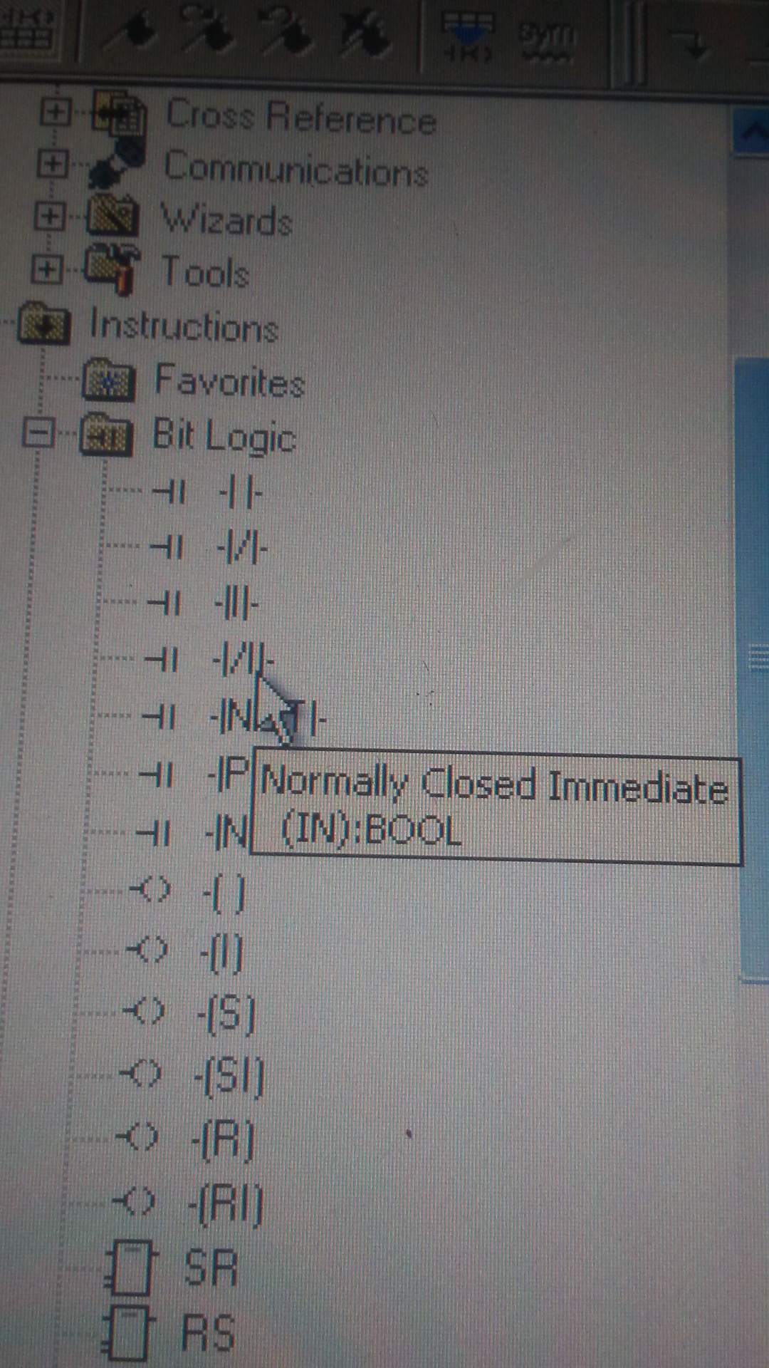

Lenne egy nagyon kezdő kérdésem Mi a különbség az alaphelyzetben zárt és az alaphelyzetben zárt azonnali közt? (s7-200)

Csináltam egy fényképet.

Ok, így már értem a kérdést.
Az "immediate" kontakt azt jelenti, hogy nem a process image-ből veszi az illető bemenet állapotát, hanem közvetlenül (azonnal) olvassa a fizikai bemenet állapotát.

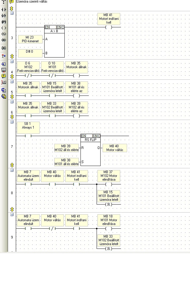

(#) Thomas10100 hozzászólása Jan 14, 2019 /
Van 2db motorom, üzemóra alapján szeretném váltani hogy melyik menjen.
Van 2db bitem ami a kettő motor beállított üzemóra elérésekor 1 lesz. MB10 és MB11 SET-elve van.
Van egy kimenetem a 2db motorhoz MB14 (ha 0 akkor 1. motor, ha 1 akkor 2. motor)
Van kettő bemenetem ami az üzemóra számlálást végzi 1. és 2. motornál. MB12 és MB13
Illetve van 1db bit-em, hogy motor indulhat. MB20
A motor váltás akkor történhet meg amikor áll mindkét motor.
Hogy tudom kivitelezni a váltás vezérlés részét?
Unitronicsban így vannak a bit Merkerek.
(#) naptukor válasza Thomas10100 hozzászólására (») Jan 15, 2019 /
Összehasonlítod a két üzemóra számlálót.
Ha az 1. nagyobb ÉS motorok állnak, akkor bekapcsolsz egy bitet (RS tároló).
Ha a 2. nagyobb ÉS motorok állnak, akkor kikapcsolod ezt a bitet.
Az RS tároló (fentebb említett ki/be kapcsolós bit) állapota alapján döntesz melyik motor induljon amikor indítani kell a motornak.
(#) Thomas10100 válasza naptukor hozzászólására (») Jan 15, 2019 /
Köszönöm a segítséget, így meg tudtam csinálni.
Annyi hogy én a kettő üzemórát hasonlítom össze a beállított üzemóra váltással. Ha nagyobb egyenlő akkor azt a bitet SET-elem. Amikor megáll a szivattyú akkor megtörténik a váltás és az üzemóra RESET-elése.
Leteszteltem asztalon működik (Unitronicsnak nincs szimulátora).
