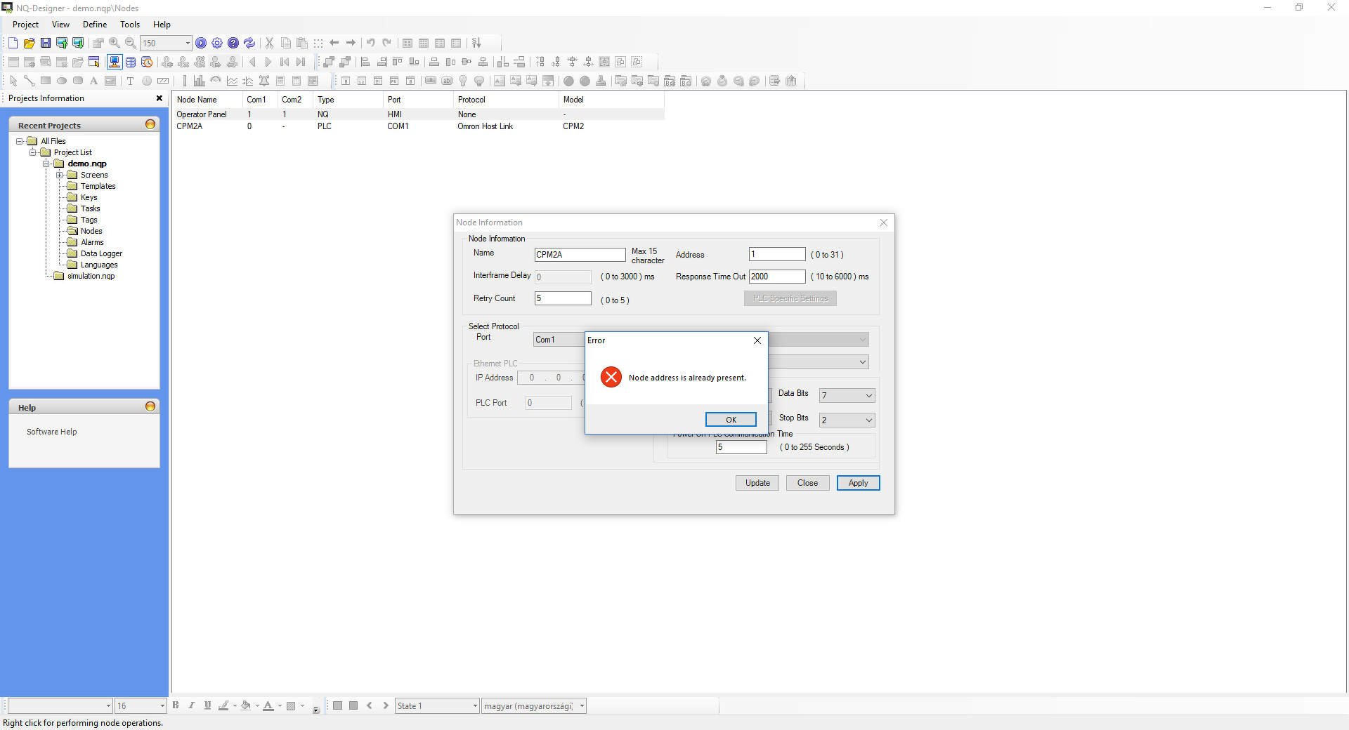

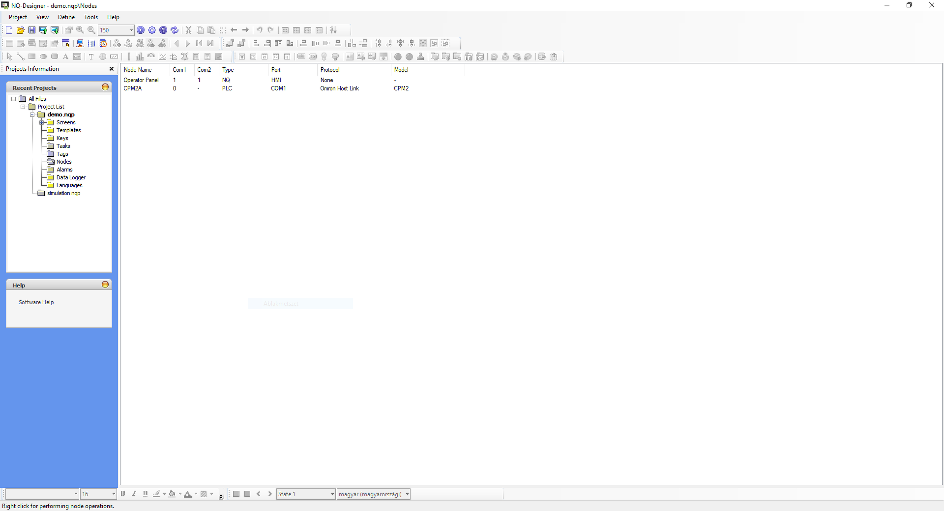

Egy újabb érdekes jelenségre próbálok rájönni. PLC-n beállítva a kommunikáció, HMI-n szintén, de csak akkor működik, ha a PLC Peripheral portján a Géphez vagyok csatlakozva és a HMI USB-n is csatlakozik a géphez. (Eközben a PLC RS232 és aHMI Com1 portja végig össze van kötve) Ha bármelyiket kihúzom, akkor a HMI nem tud kommunikálni a PLC-vel. (Host Link)
Ez mitől lehet?
(#) aky87 válasza rammeradrian hozzászólására (») Dec 30, 2018 /
Szia, a kapcsolat sose volt stabil, vagy már működött? Esetleg a Node címek nem egyeznek, vagy pont hogy különbözőek, próbáld meg a protokollt NTLINK-kel, a PLC settings-ben is át lettek írva a szükséges paraméterek? milyen PLC-d van pontosan(CPM2A,CPM2C)?
(#) rammeradrian válasza aky87 hozzászólására (») Dec 30, 2018 /
Első PLC-s ismerkedésem. A Node címnek egyezni kell? Valószínűleg sose működött, mert eddig még csak PC-re kötve próbálgattam amég a programot írogattam rá.
És valóban az előző hozzászólásból kimaradt: CPM2A PLC és NQ5-SQ000-B a HMI
Így van beállítva (képek)
A hozzászólás módosítva: Dec 30, 2018
Az NQ designerben a Nodes menüben kell beállítani a HMI felől, a PLC oldal felől pedig a settingsben, most ott készítettél képet, ott a Unit Numbert írd át 0-ról 1re, a node szám elvileg minden eszköznél más, ez az egyedi azonosítója a hálózaton belül bár itt 1:1 kapcsolat van
(#) aky87 válasza aky87 hozzászólására (») Dec 30, 2018 /
Nodes menüben az address szintén 1 legyen (NQ designerben) de lehet bármi más, csak egyezzen a két eszköz beállításában.
Igen ám, csak ha be akarnám állítani, akkor azt mondja hogy már használatban van.
Lehet hogy mert com2 is erre van állítva? A másik portot akár le is lehet tiltani, ha nem jó akkor én kitörölném a nodes beállításokat és egy újat csinálnék, lehet valami ütközik.
Átírtam 3-ra a com2-t de semmi változás. Ugyan úgy nem enged két egyező address-t beírni. Mondjuk ha jól értem a dolgot akkor ez a "buszon" lévő cím, amiből nem is lehetne 2 egyforma. Viszont a Node name nem számít? Esetleg a Node name a hálózat azonosító az address meg a hálózatba lévő eszközök címei?
Vagy Operator panel Address:0, PLC Unit number: 1
Igaz nem lehetnek egyformák, mert lehet akár több HMI is egy PLC-re kötve, és minden HMI címe más kell hogy legyen. Elvileg a Node és Unit ugyanaz, nagyobb és több rétű PLC hálózatoknál vannak Network-ok(pl:ethernet-net1, devicenet-net2...). Network-okon belül vannak a node-ok.
Itt le is írja:
(#) rammeradrian válasza aky87 hozzászólására (») Dec 31, 2018 /
Hát, akkor nem értem. Most a doksi szerint vannak beállítva a dolgok, és most már akkor sem megy amikor be van dugva a PC-be. A HMI induláskor communication errorral kezd.
(#) aky87 válasza rammeradrian hozzászólására (») Dec 31, 2018 /
Szia, találtam még egy doksit, ha sehogy se megy akkor lehet Firmware-t kell frissíteni... de ez az utolsó. Sajnos nekem már nincs NQ-m hogy kipróbáljam, anno én is szívtam a csatlakoztatással, és nem is volt szimpatikus ez a széria, ez NS ECO verziója, de nem lett sikeres.
Megvan, az RS232 kábel volt elkötve. HMI oldalon is a 9-esre volt kötve a GND.
Köszönöm a segítséget!
B.U.É.K!

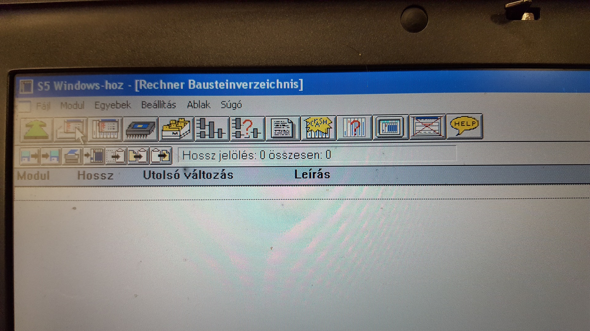

(#) Thomas10100 hozzászólása Jan 7, 2019 /
Valaki használta a csatolt képen lévő programot Siemens S5 programozásra?
Fogalmam sincs hogy van az Uploading(s7nél igy hívják) station.
Tehát a plc tartalmát szeretném lementeni.
(#) derno válasza Thomas10100 hozzászólására (») Jan 7, 2019 /
Szia! A program csak a PLC-be való töltést támogatja (a nyomtató ikon mellett jobbra található ikonnal, vagy a Block Menü "Transfer to PLC" pontjaival). Lehetőség van a PLC-ben található program szerekesztésére a kurzortól jobbra levő ikon (PLC Block List) megnyomásával.
Közben láttam, hogy neked magyar nyelvű, itt a Modul menüpontban kell keresni az említett pontokat.
A hozzászólás módosítva: Jan 7, 2019
(#) Thomas10100 válasza derno hozzászólására (») Jan 7, 2019 /
Plcből való mentéshez akkor kell másik program.
Igazából nem bonyolult program, meg van eprom is a plcben. De jó lenne róla egy biztonsági mentés
Köszi
(#) kendre256 válasza Thomas10100 hozzászólására (») Jan 7, 2019 /
Ha veszel hozzá egy EEPROM-ot, a PLC-vel tudsz mentést csinálni rá.
Ezek közül valamelyiket, de nyilván a nagyobb tárkapacitásúra biztosan ráfér a program.
(Bár azt nem beszéltük, milyen S5 változat, de ha EPROM van benne, akkor ugyanolyan csatlakozású EEPROM-mal is működik.)
Valószínűleg neked nincs arra szükséged, de nekem sok S5 PLC programját kellett archiválnom. Vettem egy EEPROM modult, kiforrasztottam belőle az EEPROM-ot, és raktam a helyére egy foglalatot. Abba a modul áránál jóval olcsóbban lehet venni eeprom ic-t, abban lehet tárolni a programot. Vettem még egy Genius G540-es univerzális programozót, azzal az IC-ből is ki tudtam olvasni a tartalmat, amit már lehetett pc-re is menteni.
Szerk: Ja, csak érdekesség képpen kb. 15 év után derült ki (egy villámcsapás következményeképpen), hogy az egyik PLC EEPROM-jában nem az a program volt, amivel 15 évig működött. A fejlesztője megírta a programot, működött, csak éppen nem írta át az EEPROM modulra, azon egy régebbi változat maradt...
(#) Thomas10100 válasza kendre256 hozzászólására (») Jan 7, 2019 /
Nekem ez az 1db plc van a gyárban. Ezt akarom leváltani újabb Plcre, ezért szeretném kiolvasni a programot.
Költeni erre már nem akarok.
Köszönöm
A Deltalogicnak van olyan demo programja, amivel alighanem ki lehet olvasni a plc tartalmat. Nekem ebből egy DOS-os változat van, azzal elég erős korlátokkal (csak az első valahány sort olvassa ki, meg blokkok változóit nem, stb... ) lehetett valamit kezdeni.
Köszi, holnap kipróbálom
