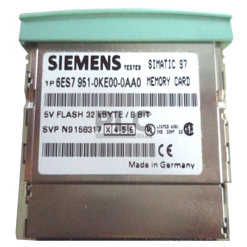

Az Eeprom memóriánál 0 byte-ot ír,onnan gondoltam hogy nincs benne.Diag buffert meg fogom nézni.
(#) Placi84 hozzászólása Jan 24, 2019 /
Emlékeim szerint a 318-as CPU egy speckós állatfaj. a
A 400-as széria memória szervezés van ott is. Ha RAM kártya van benne, akkor az is felejteni fog, de a tápegységnek az akku miatt táplálnia kellene, nem szabadna elfelejtenie a tartalmát.
(#) Thomas10100 válasza Mate78 hozzászólására (») Jan 25, 2019 /
Szerintem erre gondolnak amit becsatoltam:
(#) Mate78 hozzászólása Jan 25, 2019 /
csatolok néhány képet, amin látszanak a részletek.
Szerintem a RAM to ROM copy azért nem működik, mert magában a PLC-ben nincs ROM.(EPROM)
Lehetne bele dugni, de az egyetlen kártya foglalatba RAM kártya van dugva, mert nem elég a PLC saját töltőtár területe.Még futok pár kört vele, de ha nem lesz jó, akkor építek ki szünetmentes tápellátást a CPU számára.

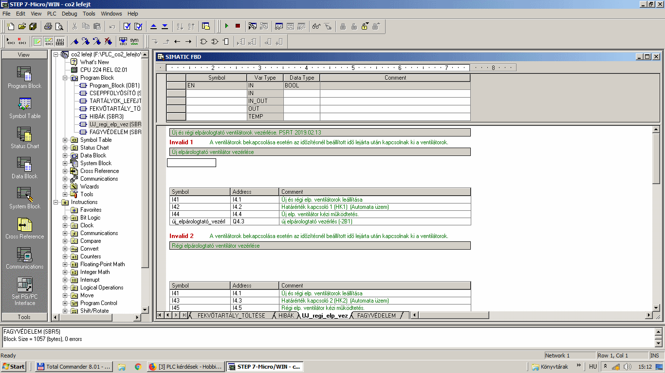

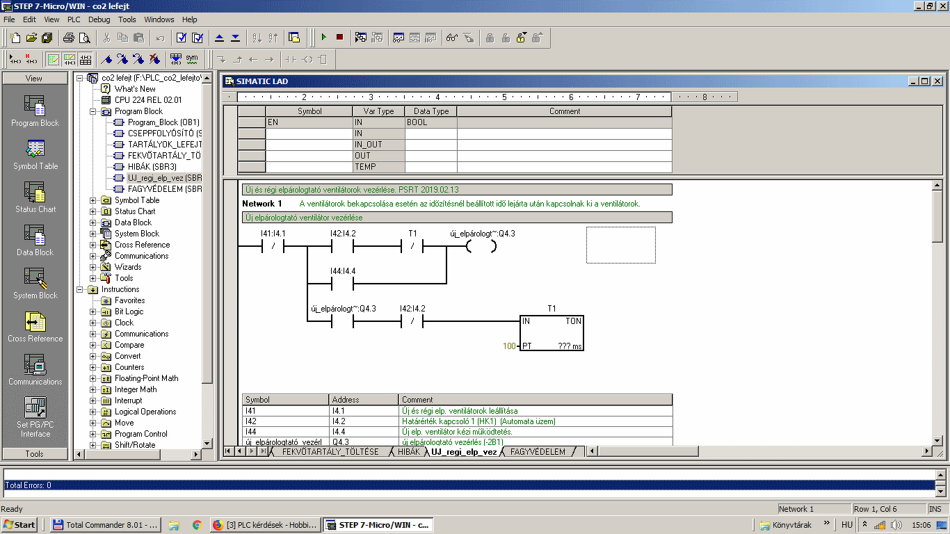

(#) bistvan196700 hozzászólása Feb 13, 2019 /
Sziasztok! Ha lefordítom ezt a programot nincs hibaüzenet, viszont az fbd-ben nézve még sem jó valami. A többi program rész rendben van, esetleg így is működik ha betöltöm a plc-be?
(#) bistvan196700 válasza bistvan196700 hozzászólására (») Feb 13, 2019 /
Közben rájöttem az időzítő nem volt jó beállítva.

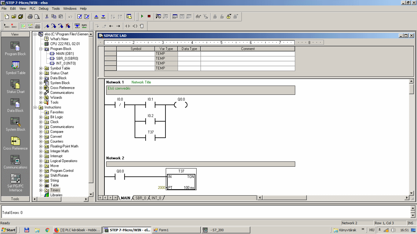

(#) bistvan196700 hozzászólása Feb 16, 2019 /
Sziasztok! Olyan kérdésem lenne, hogy a Q0.0 kimenetet szeretném 20 perc késéssel kikapcsolni, ha előtte az I0.1 be volt kapcsolva. Időzítés az I0.1 kikapcsolásakor indul. Az I0.2 bemenet viszont arra szolgál, hogy csak addig lehet bekapcsolva a Q0.0 kimenet ameddig az I0.2 is be van, nincs késleltetés. A választ előre is köszönöm.
(#) naptukor válasza bistvan196700 hozzászólására (») Feb 17, 2019 /
