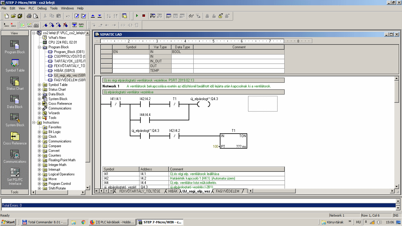

				Sziasztok! Az lenne a kérdésem, hogy a plc-be betöltve és futtatva a programot a Q4.3 kimenet aktívvá válik, a feltételben a Q4.3 mégsem igaz. (A TON időzítő ág elején)
				A zárójelbe tett rész nem világos, mert a Q4.3 a T1 időzítő nélkül is aktív lehet az '4.1-I4.4 ágon! De ha úgy érted hogy ebben a sorban semmilyen feltétel nem teljesül ahhoz hogy a Q4.3 bekapcsoljon de az mégis be van kapcsolva, akkor annak legvalószínűbb oka az hogy a Q4.3 kimenetet a programod máshol is írja. Keress rá a keresztreferencia táblában!
				Köszönöm, lehet, hogy ez a probléma megnézem.
