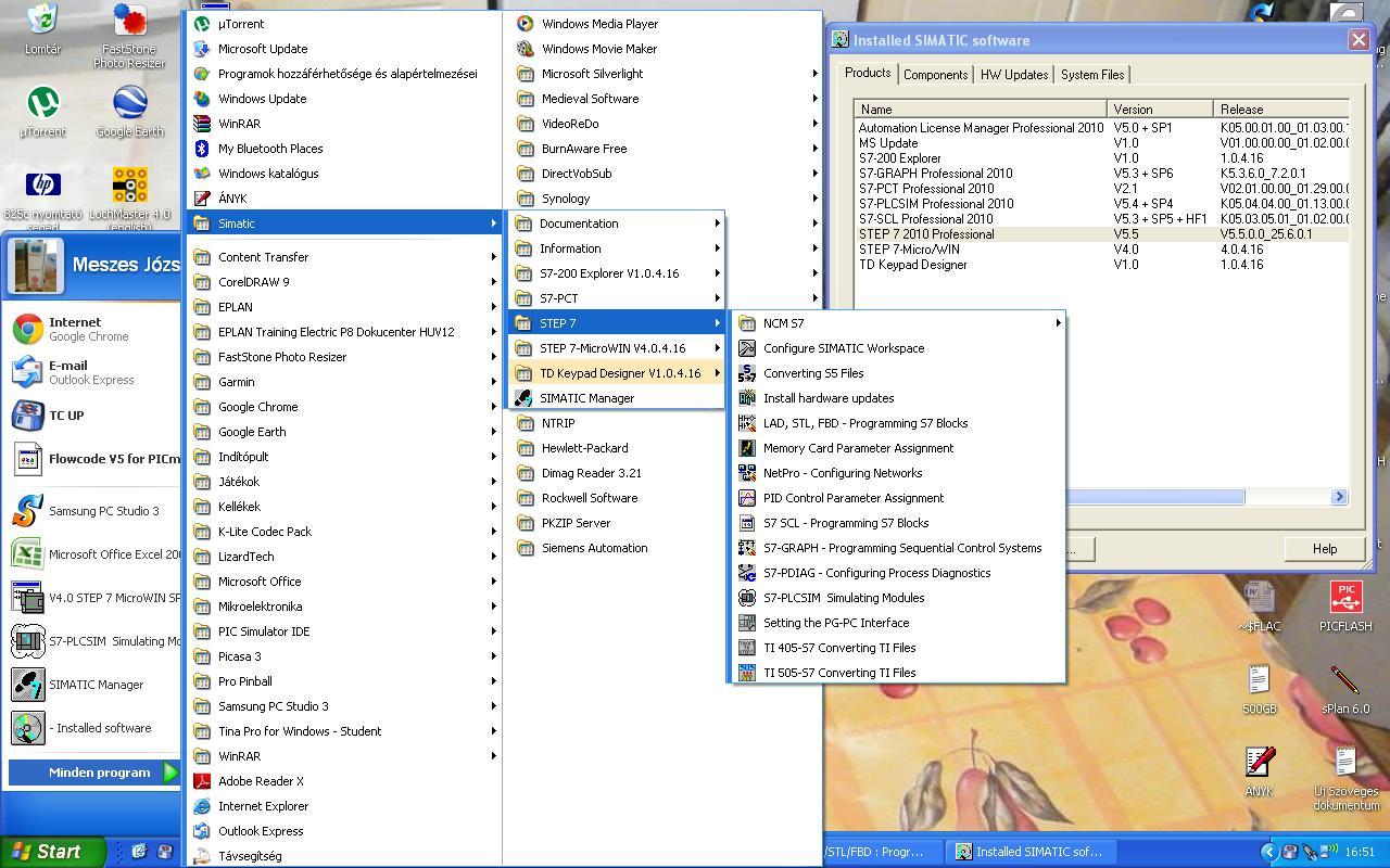

(#) Marko Ramiusz válasza Szirty hozzászólására (») Feb 24, 2014 /
Köszönöm a részletes leírást. Ellenben most valószínűleg számítástechnikai problémával szembesülök. Találtam egy szerintem számomra megfelelőt: Siemens Simatic Step7 Professional Edition 2010. Ebben többek közt benn van PLCSIM is. De! Látszólag normálisan, hibaüzenet nélkül fel lett telepítve. A "Minden programban" szerepel is a Simatic-ban a Step 7 nevű mappa. De! Ebben nincsen benne maga a Step 7 program, sok minden más igen: pl. S7-PLCSIM Simulating Modules, LAD/STL/FBD - Programming S7 blocks, vagy korábban telepített Step7 Micro/Win és még más is, de a Step 7-et nem látom sehol. Egyébként Windows XP SP3 az operációs rendszer. Viszont a szerepel a Simatic/Information/Installed Simatic software listájában. Remélem érthetően leírtam a problémát. Nem tudom, hogy Én hibáztam a telepítésnél, vagy van egy trükk az a Step7 elindítására?
(#) Marko Ramiusz hozzászólása Feb 24, 2014 /
Kicsit lemaradva az előző hozzászólástól, de egy screen-t is felteszek, a jobb érthetőség kedvéért.
(#) Szirty válasza Marko Ramiusz hozzászólására (») Feb 24, 2014 /
Szia Marko Ramiusz!
Nincs ott semmi baj, ott van minden ami kell!
A kulcsszó: SIMATIC MANAGER!
Szívesen segítek elindulni az úton, de jobb lenne ha megkeresnél skype-on. Ott is csak írásban konzultálok, de hatékonyabb lenne mint a fórum.
(#) Marko Ramiusz válasza Szirty hozzászólására (») Feb 25, 2014 1 /
Úgy néz ki, hogy elindultam az úton .

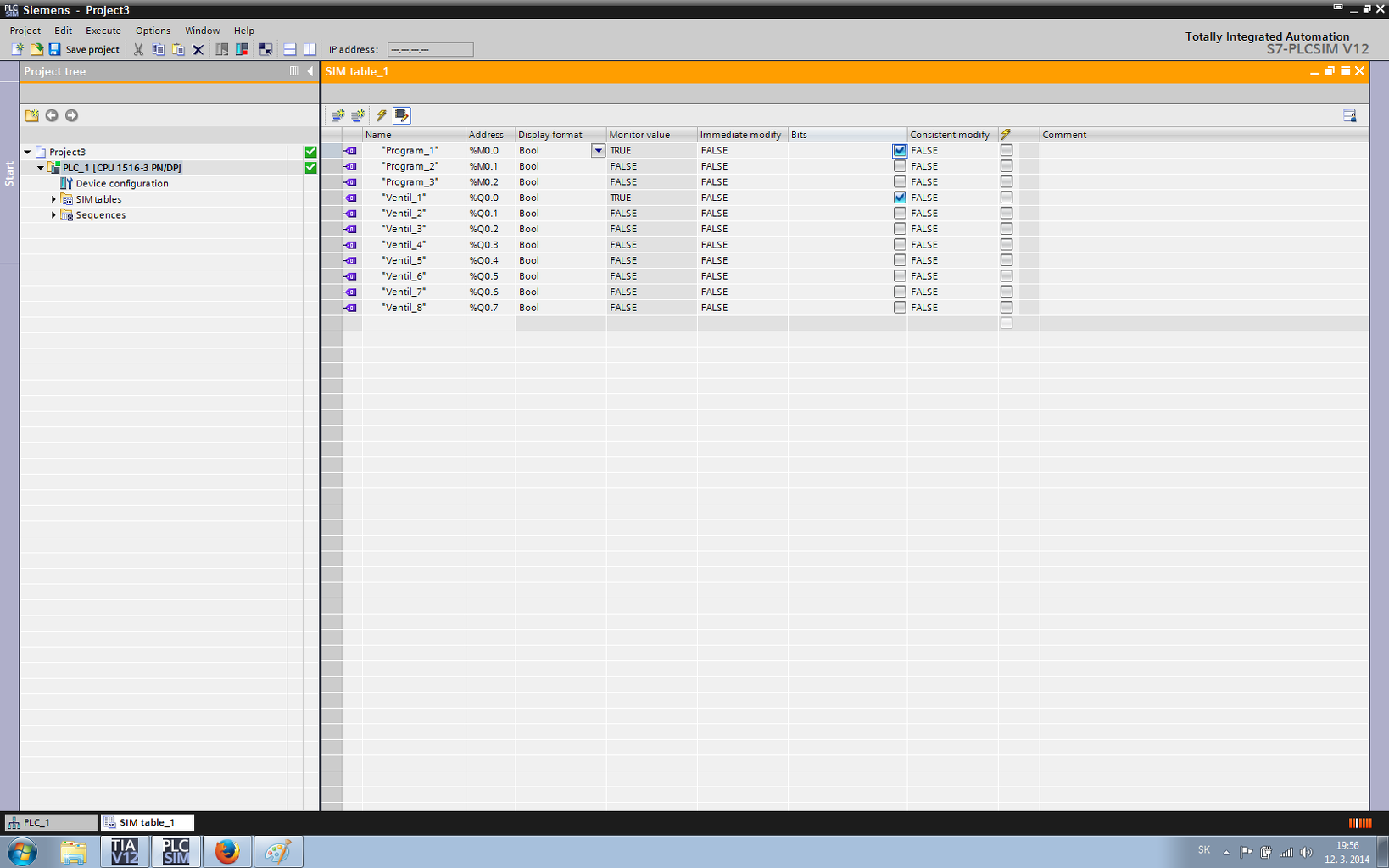

(#) johny999 hozzászólása Márc 12, 2014 /
adott az alábbi logika (step7.png)
Elméletileg ha bekapcsolom az M0.0 bitet akkor be kellene hogy kapcsoljanak a Q0.0, Q0.1, Q0.2 kimenetek. Viszont ha szimulatorban futtatom akkor csak Q0.0 lesz aktív, step7ben viszont zold az egész sor.
Most a szimulator hibas vagy ezt igy nem lehet megoldani :/
Udv, J.
(#) Szirty válasza johny999 hozzászólására (») Márc 12, 2014 /
Hi!
Tipikus jele annak, hogy több helyen írja a program ezeket a biteket.
Ebből következően az általad linkelt képek nem mondanak eleget a pontos körülményekről.
Így a válasz a kérdésedre nem adható meg.
Viszont sokkal valószínűbb, hogy a hibát te követed el, mint az hogy a szimulátor!
Az esetedtől független, de témába vág, hogy be lehet menni az erdőbe:
Az RLO bit és a parajelenségek
A hozzászólás módosítva: Márc 12, 2014
(#) johny999 válasza Szirty hozzászólására (») Márc 13, 2014 /
Szia,
már végigpróbáltam mindent Kétsoros program,
1. Ha I0.0 = 1 akkor Q0.0 és Q0.1 = 1
2. Ha I0.1 = 1 akkor Q0.1 és Q0.2 = 1
Lefuttatom szimulátorban:
Setelem csak az I0.0-t csak a Q0.0 aktív.
Setelem csak az I0.1-t Q0.1 és Q0.2 is aktív.
Nem értem mi a gond.
(#) Beila válasza johny999 hozzászólására (») Márc 13, 2014 /
Próbáld meg azt, hogy
1. Ha I0.0=1 akkor Q0.0=1
2. Ha I0.0=1 vagy I0.1=1 akkor Q0.1=1
3. Ha I0.1=1 Q0.2=1
Egy kimenetet egy helyen állíts, a feltételeit gyűjtsd össze megfelelően.
(#) johny999 válasza Beila hozzászólására (») Márc 13, 2014 /
Szia,
