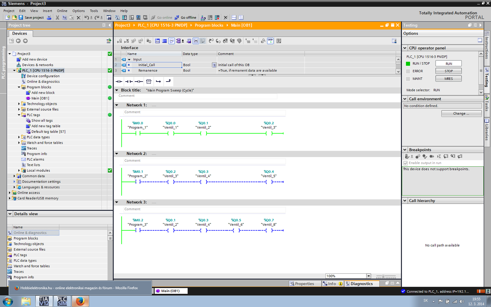

adott az alábbi logika (step7.png) Elméletileg ha bekapcsolom az M0.0 bitet akkor be kellene hogy kapcsoljanak a Q0.0, Q0.1, Q0.2 kimenetek. Viszont ha szimulatorban futtatom akkor csak Q0.0 lesz aktív, step7ben viszont zold az egész sor. Most a szimulator hibas vagy ezt igy nem lehet megoldani :/ Udv, J.
Hi!
Tipikus jele annak, hogy több helyen írja a program ezeket a biteket. Ebből következően az általad linkelt képek nem mondanak eleget a pontos körülményekről. Így a válasz a kérdésedre nem adható meg. Viszont sokkal valószínűbb, hogy a hibát te követed el, mint az hogy a szimulátor! Az esetedtől független, de témába vág, hogy be lehet menni az erdőbe: Az RLO bit és a parajelenségek A hozzászólás módosítva: Márc 12, 2014
Szia,
már végigpróbáltam mindent ![]() 1. Ha I0.0 = 1 akkor Q0.0 és Q0.1 = 1 2. Ha I0.1 = 1 akkor Q0.1 és Q0.2 = 1 Lefuttatom szimulátorban: Setelem csak az I0.0-t csak a Q0.0 aktív. Setelem csak az I0.1-t Q0.1 és Q0.2 is aktív. Nem értem mi a gond. ![]()
Próbáld meg azt, hogy 1. Ha I0.0=1 akkor Q0.0=1 2. Ha I0.0=1 vagy I0.1=1 akkor Q0.1=1 3. Ha I0.1=1 Q0.2=1 Egy kimenetet egy helyen állíts, a feltételeit gyűjtsd össze megfelelően. |
