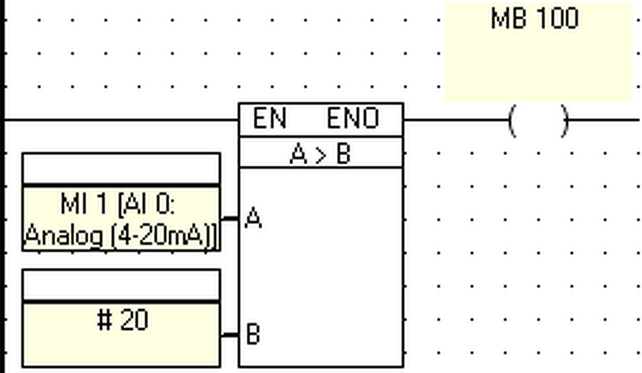

(#) csikosgabi hozzászólása Máj 4, 2014 /
Üdv. Ismét Unitronics JZ20 R31 PLC programozásban kénék segítséget. Most analog bemenetet kellene használnom. Hogy tudok mondjuk egy küszöbérték kapcsolót megvalósítani a létrába? Amikor kiválasztom az analog input-ot, megadom mondjuk az A0 bementet. Megadom, hogy 4-20mA -es áramjelet akarok figyelni. Amikor ez megvan kéri, hogy rendeljem ezt egy MI-hez. Eddig ok. De hogyan tudok ezzel az MI-vel bármit is kezdeni? Mondjuk egy nyomás távadó esetén?Mondjuk 12,5mA átfolyó áramnál hogyan tudom bekapcsolni a O0 kimentet (amivel mondjuk egy szivattyút kapcsolok)? Kár, hogy semmi magyar nyelvű leírás nincs ehhez a PLC-hez (vagy csak Én nem tudok róla?)...
A segítséget előre is köszönöm.
CsG
(#) Szirty válasza csikosgabi hozzászólására (») Máj 5, 2014 /
„Eddig ok. De hogyan tudok ezzel az MI-vel bármit is kezdeni?”
Úgy, hogy pl. összehasonlító utasítást alkalmazol rá.
Ha jól sejtem a Jazz-ban 10 bites A/D van, az azt jelenti ,hogy 0-1023 tartományt fogsz kapni 0-20mA-re.
Egyébként nem árt az analóg bemenetről érkező értéket fizikai mennyiséggé skálázni. Azzal könnyebb dolgozni.
(#) csikosgabi válasza Szirty hozzászólására (») Máj 5, 2014 /
A skálázás alatt azt érted, hogy mondjuk egy nyomás távadónál a 0 bar = 4mA = 0 (belső érték),
10 bar = 20mA = 1023 (belső érték) ? És azt a " #20 "-at hogyan tudom paraméterezni? Vagy mi is az egyáltalán ?

(#) csikosgabi válasza csikosgabi hozzászólására (») Máj 5, 2014 /
A " #20 " is egy ilyen "belső érték" lenne? Az lehetne akár #1023 ?
„A skálázás alatt azt érted, hogy mondjuk egy nyomás távadónál a 0 bar = 4mA = 0 (belső érték), 10 bar = 20mA = 1023 (belső érték) ?”
Azt. Van egy nyomás távadód, aminek van egy méréstartománya (legyen pl. 0-10 bar).
Van egy analóg áram jeled, aminek szintén van egy tartománya (4-20mA).
És van egy analóg bemenetről beolvasott értéked a programban, ami 0-1023 a 0-20mA-re vonatkoztatva.
0 bar nyomáshoz 4mA áram jel fog tartozni, 10 bar nyomáshoz pedig 20mA.
4 mA áramnál elvileg 204-et fogsz olvasni az analóg bemenetről és 1023-at 10 bar nyomásnál.
Az érték kezelése könnyebb a programban ha bar-ban számolsz és hasonlítgatsz össze értékeket és nem a bemenetről olvasott 204-1023 tartományban.
Ehhez kell skálázni, tehát a 204-1023 tartományt átkonvertálni (lineárisan) 0-10-re (félszerűen valós számmá, vagy 0-1000-re fix pontos ábrázolás használatával, ekkor az 1000 jelentése 10.00 bar).
Ha az analóg kártyáról olvasott érték az In, a skálázott eredmény bar-ban az Out, a bemenet tartimány minimuma InMin, maximuma InMax, a kimeneti tartomány minimuma OutMin, maximuma OutMax, akkor így skálázhatsz:
Out=((In-InMin)*((OutMax-OutMin)/(InMax-InMin)))+OutMin
Az eseteben tehát ez:
Nyomás=((In-204)*((10-0)/(1023-204)))+0
Egyszerűsítve:
Nyomás=(In-204)*0,01221001221001221
A #20 egy konstans. Azt hasonlítja össze a példa komparátor a bemeneten olvasott értékkel. Bármennyit írhattam volna a lényeg az összehasonlítás volt.
Az első része amit írtál (a skálázásról) az tiszta. De ez a "#20" konstans dolog nem teljesen. Ez úgy működne, hogy ha a "B" bemeneten #20, az "A" bemeneten is "20" az érték akkor az "ENO" H szinten lesz?
Helló csikosgabi!
„De ez a "#20" konstans dolog nem teljesen. Ez úgy működne, hogy ha a "B" bemeneten #20, az "A" bemeneten is "20" az érték akkor az "ENO" H szinten lesz?”
Dehogy!
Ott van az utasításon rajta A > B
Tehát ha az A nagyobb mint B akkor az ENO TRUE lesz. De nézd meg a help-ben hogyan működik a komparátor!
Rendben. Így már tiszta.
Köszönöm szépen!
Persze vannak egyenlőségre, és egyebekre is összehasonlító utasítások, nézd át őket!
