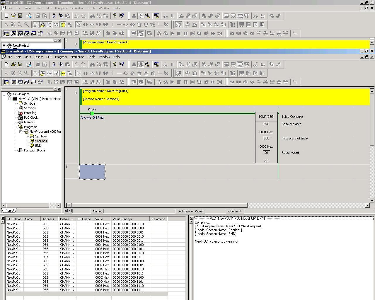

Egy CX-Designer-ben futtatott szimuláció során, miért nem működik a "TCMP D0 D50 20" utasítás?
Tehát a PLC-ben nem látom ezzel, hogy melyik képernyő aktív. Minden más működik, de ezt valahogy nem viszi át. De CSAK szimulációban, élesben a PLC-n működik!
(#) mrobi válasza Thomas10100 hozzászólására (») Máj 21, 2014 /
A TCMP utasítás az egy Table Compare. Tehát a forrás adatot, összehasonlítja egy 16 szó szélességű tartománnyal. Az eredményt, az eredmény jelzőbe rakja. Nem tudom ezzel hogy akarod megállapítani, hogy melyik képernyő aktív. Kifejtenéd egy kicsit bővebben!

(#) Thomas10100 válasza mrobi hozzászólására (») Máj 21, 2014 /
Ha a 0 számú képernyő aktív akkor a (tcmp utasítással) 20.00 értéke 1 lesz. Omron Cp1l-t összekötve egy ns5 kijelzővel működik, több gépen is.
Gyors összedobtam egy próbát. Nálam működik (kep1, kep2). Amikor indítod a Test-et, akkor mit állítottál be? (kep3) Connect to CX-Simulator!
Igen arra mentem. A 20.00 tényleg aktív lesz ha a 0. kép van?
Igen!
Nekem miért nem sikerül?
A D50-től kezdve D63-ig fel kell tölteni konstans értékekkel. 0, 1, 2, 3......15.-ig.
Ha csak két képernyőd van, akkor elég a D0.00-át vizsgálnod!
De élesben hogy van, hogy megy konstans feltöltés nélkül is?
Köszi amúgy!
Ha azt a programot feltöltöd a PLC-re ami a képen van, akkor az jól dolgozik? Azt kétlem. Mert annak ebben a formájában úgy kellene működni, hogy ha a nullás képernyő van megnyitva, akkor mind a két kimenet aktív, ha az egyes, akkor meg egyik sem.
A CX-Designerben be van állítva hogy a D0 a képek számát tárolja.
Pedig írtam már egy összetettebb programot NS kijelzővel és CP1L-el, és ott csak ennyit használtam a TCMP-vel és működik. De ugyanaz szimulációban már nem, meg van még másik programom is,és azok sem mennek szimulációban.
Én azért arra kíváncsi lennék.
Ha nem töltöd fel kezdő értékekkel, akkor nem fog menni. First_cycle flag-el és MOV utasítással töltsd fel D50-től kezdő értékekkel úgy ahogy írtam. Arra figyelj oda, hogy a képernyőszám BCD-re van állítva!
(#) Szirty válasza Thomas10100 hozzászólására (») Máj 22, 2014 /
Helló!
Ez elég egyszerű: Úgy, hogy a táblázat amivel a TABLE CMP összehasonlít nem nullákkal van tele
Nem tudom mi az oka annak hogy a kijelzett kép számát ilyen módon kalkulálja ki, de valami konverziót sejtek a háttérben ok gyanánt.
Különben semmi szükség erre. a panel egy az egyben visszaadja mit jelez ki.
