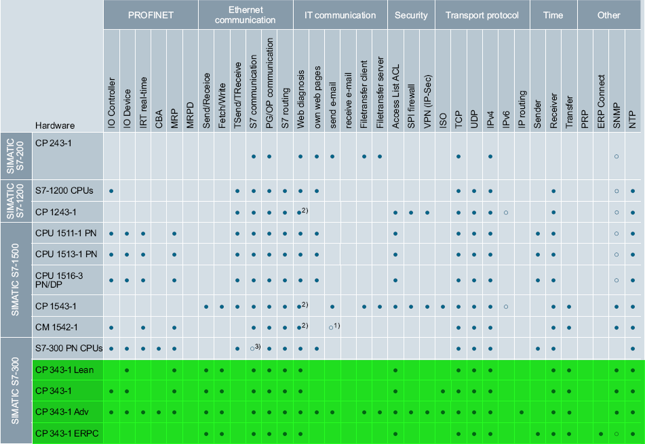

Siemens S7-300 sorozathoz létezik olyan modul amin Ethernet csatlakozás van? Köszönöm!
Létezik.A CP343 család.
Szevasz!
Itt egy táblázat melyik CP343 mit tud. Ahogy látod van ilyen. Kérdés hogy neked mire kell. Programozni akarod ezen keresztül (pl. távelérés) vagy terepi eszközöket akarsz ráakasztani (PROFINET). Az utóbbihoz a megjegyzésem annyi, hogy máshogy kell kezelni (teljesen) mint azt az esetet amikor a profinet a CPU-ba van beépítve. A táblázat az IK PI 2005 katalógusból származik, sok hasznos részletet megtudhatsz belőle (2/9. oldal).

Adatokat szeretnénk küldeni számítógép felé. Csomagológép állapota( megy/nem megy, sebesség, legyártott darabszám, selejtek, kb). Ugyanez megoldható Omron CP1L családnál, aminél be lehet rakni az Ethernetes modult? Köszi!

Omron CP1L családdal FINS protokolon keresztül lehet beszélgetni Etherneten. S7-300-hoz, ha nem kell Profinet-IO akkor elég a legalapabb CP-343. Ezzel S7 protokolon lehet beszélgetni. Olcsóbb alternatíva Profibus-Ethernet átalakító (pl. NetLinkPro, vagy IBH adapter). Ezeknek egy hátránya van, hogy max. a Profibus sebességével tudnak működni, de ha nem nagy az adatmennyiség, akkor ez nem gond. Üdv, Krisztián
Helló!
Szerintem a CP-343 nemcsak S7 protokollal támadható, hanem tud ISO TCP-t is, ami valószínűleg könnyebb ha PC oldalon meg kell írni az alap kommunikációt (és nem használ OPC szervert pl). Idézet: „Ezeknek egy hátránya van, hogy max. a Profibus sebességével tudnak működni” Nehezen tudom elképzelni hogy ez valós hátrányként jelentkezne ebben az esetben. A profibus elmegy mondjuk 10 szervóval isochrone RT módban úgy hogy szigorúan determinisztikus tud maradni, akkor egy PC másodperces, pár szavas lekérdezgetésétől biztosan nem fog leülni.
Természetesen csak nagyon szélsőséges esetben okozhat gondot. Nálunk van 1-2 régebbi gép, ami viszonylag alacsony (187.5 kbps) sebességen használja a buszt, na ezekből nem kell 100ms-onként lekérdezni 6000 szavas DB-ket. De ez tényleg ritka. Egyébként van PC oldalon egy egész jól használható könyvtár S7 kommunikációra: Snap7 A legtöbb divatos nyelven használható: C, C++, C#, Pascal, Python, Java. Lehet Windows-on, Linuxon (Raspberry Pi-n is), sőt Arduino-n is használni. Üdv, Krisztián
