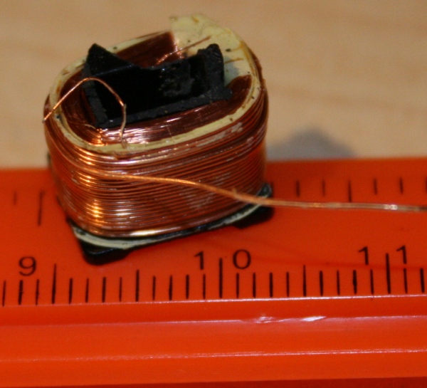

Valamint tekercsnek tömör UTP falikábelt használtam. A teszkós tolómérő szerint kb. pont 0,6-os az átmérője Egy 4mm vastag óráscsavarhúzúra tekertem belőle 6 menetet mind a két tekercsnél.

„Valamint tekercsnek tömör UTP falikábelt használtam”
Ez mondjuk eleg nyomi igy, de meg mukodhet...! A kesobbiekben inkabb szerezz be lakkozott vorosrezhuzalt. Az tobb szempontbol is megfelelobb onhordo induktivitasok eseteben!!

„Ez mondjuk eleg nyomi igy, de meg mukodhet...! A kesobbiekben inkabb szerezz be lakkozott vorosrezhuzalt. Az tobb szempontbol is megfelelobb onhordo induktivitasok eseteben!!”
Az a baj, hogy jópár km-s körzetemben én nem tudok olyan helyet ahol lehet ilyet kapni?

Huzalt legegyszerubben trafo bontasabol tudsz szerezni. Olcso fali dugasztapok elonyben..., de regi, leselejtezett keszulekek trafio is nagy aranybányák..., illetve rezbányák...
(#) denes44 válasza vega55 hozzászólására (») Júl 19, 2007 /
Kösz a tippet, szétszedtem gyorsan egy ilyen mini-trafó szerűséget. Ez a rézdrót jobb lenne? Ez vékonyabb egy kicsit, olyan 0,4-es lehet kb.
(#) vega55 válasza denes44 hozzászólására (») Júl 19, 2007 /
Naugye...
Minden tovabbi nelkul...!!! :yes:
Szétszedtem néhány régi trafót még, mostmár van egy kis készletnyi rézdró Éljen a régi filctoll-szettem
Megyek próbálkozni.. :L
