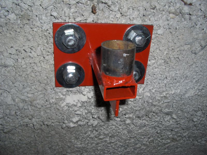

Sziasztok az a trükje hogy a felső elektródát egy rugós pánt nyomja le. A nyomás erősségét egy csavarral lehet álítani . Alap helyzetben (teljesen kitekert csavarnál)KB.: 500N azaz 50kg. Azért van pillanatszorítóval ráfogatva az OBI-s munkapadra, mert ha nem lenne akkor nem tudnám szétnyitni. Még a kihajtható tartója nincs kész de már doldozom rajta.Ez a falra lesz szerelve 4 DB 20as dübellel.Majd dobok fel képeket róla. Ja és a csavarral ÚgyKB.: 900 Nevton-ig lehet álítani. A rugós pántot a piacon vettem egy fickótól és mivel nem tudtam két kézzel összenyomni gondoltam megfelel a célra. Szerintem régi hűtőláda pánt lehetett vagy valami hasonló.
A szétnyitáshoz egy csigatengelyes mechanika készül két végállás szenzorral,ha kész majd feldobom azt is.
Hali kész a kihajtható tartóm. Nagyon prakitkus mert kicsi helyet foglal.el.
