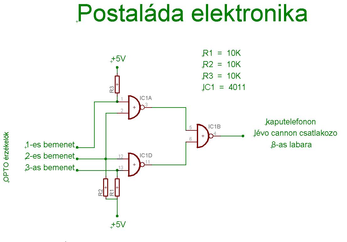

(#) 925 válasza vtsoftware hozzászólására (») Dec 21, 2007 /
Nekem van egy beszélő postaládám! Ha levél érkezik megköszöni a levelet a kapuban, és a lakásban bemondja hogy levél érkezett, és a postaládán egy piros led világít amíg levél van.
Én 3db optokapuból kinyert adó-vevő-ből oldottam meg, a ládában úgy oldottam meg hogy egymás mellett van 3db adó és a láda másik oldalán 3 vevő. Ha beesik a levél és legalább 2 egymás melletti szenzor érzékel akkor levélnek érzékeli, ezt azért csináltam így ha beporosodik egy érzékelő ne érzékelje levélnek. Nálunk a postás nagyon értékelte a beszélő potaládát, már kb 7-8 éve működik.

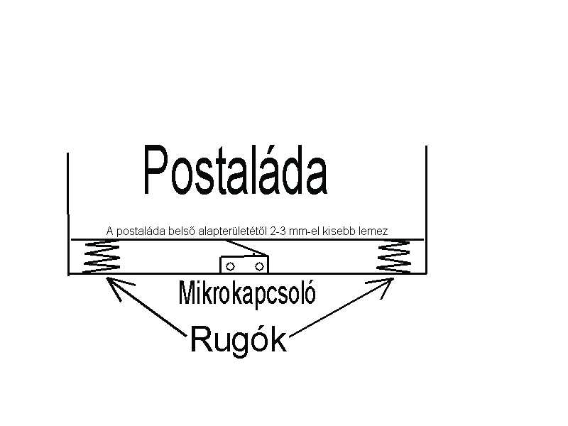

(#) Medve válasza vtsoftware hozzászólására (») Dec 21, 2007 /
Hello! Jóideje én is tervezem ezt!! A mikrokapcsolós megoldásra szavazok, mert ez energiatakarékosabb. A kapcsolót a levélbedobó nyílást lefedő laphoz kellene kapcsolni. Lehet, hogy nem lesz könnyű, mert a ~1 mm-es elmozdulásra kapcsolni kell, de teljesen fel is kell hajtani a lemezt. Pl. úgy lehetne, hogy "alatta" van a kapcsoló. De akkor kell, hogy legyen súlya a lemeznek. Az elektronika egy CMOS RS tároló, ami statikusan csak pár uA-t fogyaszt. Ha levél jön egyLED-et kigyújt, s úgy tartja. A nullázó gombot rakhatod a "nagy" ajtó mögé, igy ha kinyitod, kiveszed a postát, a LED elalszik.
Vázoltam valamit, kapcsolóként egy időjárásálló kivitel kell nyilván...

(#) PCB válasza Lucifer hozzászólására (») Dec 21, 2007 /
Szia !
Ez tetszik, schematikus és pcb rajzot eltudnát küldeni ?
Itt a kapcsolási rajz, az elektronikáról ami azt csinálja hogy csak ha 2 egymás melletti érzékel akkor ad jelet. Az optokapuk kimenete gyárilag TTL szintüek voltak, ezért ahoz nem kellett semmi elektronika csak tápot adtam neki.

(#) vtsoftware válasza 925 hozzászólására (») Dec 21, 2007 /
Ez elég cool lenne nekem is, de van egy icipici bibi.
Milyen opto alkatrészek kellenek?
Ha ledet akarok kapcsolni akkor hova mit hogy kössek? :S
Egy picit konkrétabb rajzod van róla.
