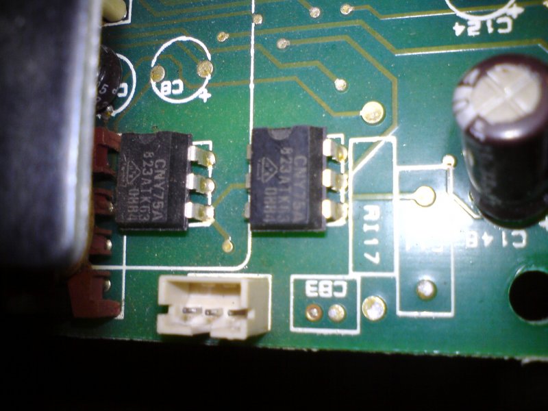

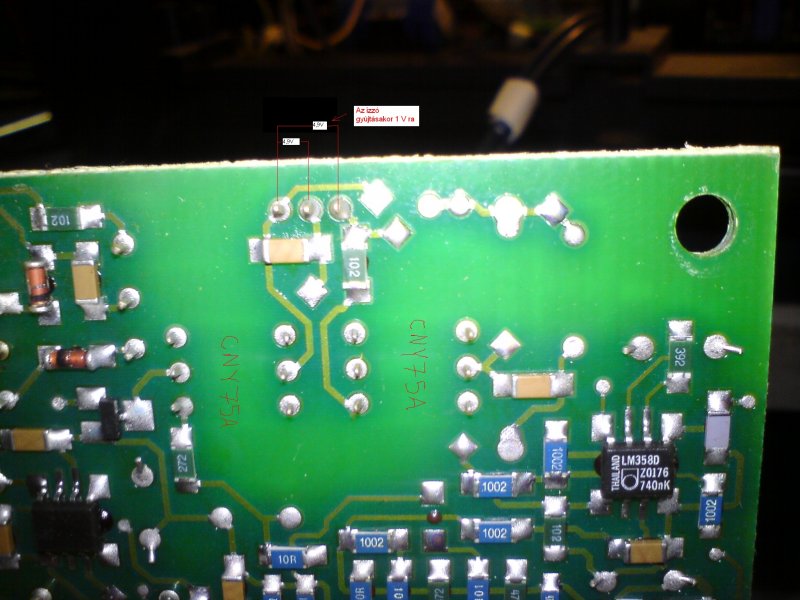

Megvan az a csati (3 lábas) ami a lámpa begyújtását vezérli és valószínűleg ezen keresztül tudja, hogy jó e az izzó vagy sem. Az 1.jpeg képre ráírtam hogy mit tudtam mérni. A felső a negatív láb. A felső és a középső láb össze van kötve egy smd cuccal, (szerintem kondival) ez látszik a 3.jpeg képen. Mikor a lámpát próbálja begyújtani, a felső és az alsó láb között a feszültség leesik 4,9 V ról 1 V ra. Mikor leáll a gyújtással ez az érték visszaáll 4,9 V ra A középső és a felső láb közt folyamatosan 4,9 V fesz van. Nem lehet hogy ha jó lenne az izzó akkor ez az érték változna meg? Várom válaszotok! üdv: Moka
Kiszedtem az izzo elektronikáját. Az alaplap ad feszültséget az 1 es képen látható csatlakozóra a következők szerit: A bal és a jobb érintkező közt 4,9 V van ami a lámpa gyujtásakor 1 V ra leesik. (gondolom ez jelenti azt h most próbáld meg begyújtani a lámpát A bal és a középső érintkező közt szintén 4,9 V van de ez nem változik . Gondolom ez csak akkor változik ha jo a lámpa. Ellenállást kapcsolhat rá ha jó az izzó? Ebben kérem segítségeteket, hogy hogyan csaphatnám be a cuccost? üdv: Moka

Bocsass meg, de ne labak kozotti feszrol beszeljunk itt, hanem egy referenciaponthoz kepest (GND, fold) merheto feszultsegrol.
Altalaban a legnagyobb femfeluletre szoktak kivezetni, ha nem, akkor a nagy kondenzatorok ---- -el jelolt oldalahoz kepest nezd. Szerintem egyebkent egeszen egyszeruen a GND (fold) meg a tuskek koze (egyenkent) kellene tenni egy 1K-s ellenallast probakeppen. Ha meg igy is tul magas a fesz, akkor lemehetsz mondjuk 330 Ohm-ig.
Köszi szépen! Belepakoltam egy 1,5 k -s ellenállást és csodálatosan cicereg a masina. Már csak valami jo izzót kell lelnem és teljesen kész. Még egyszer köszi! üdv: Moka

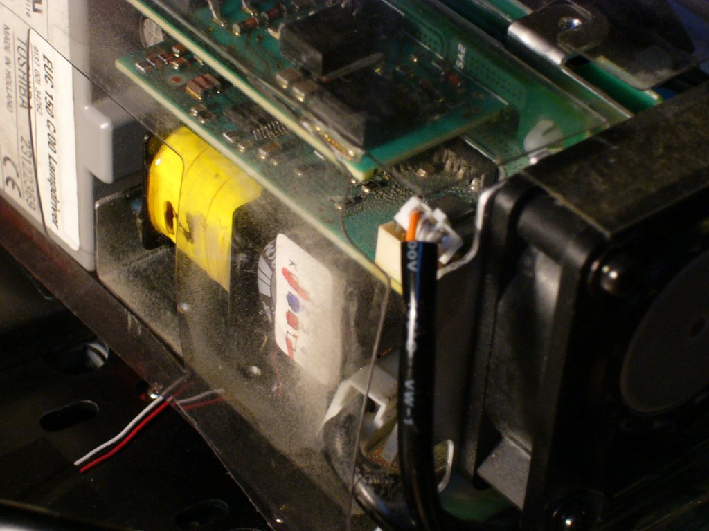

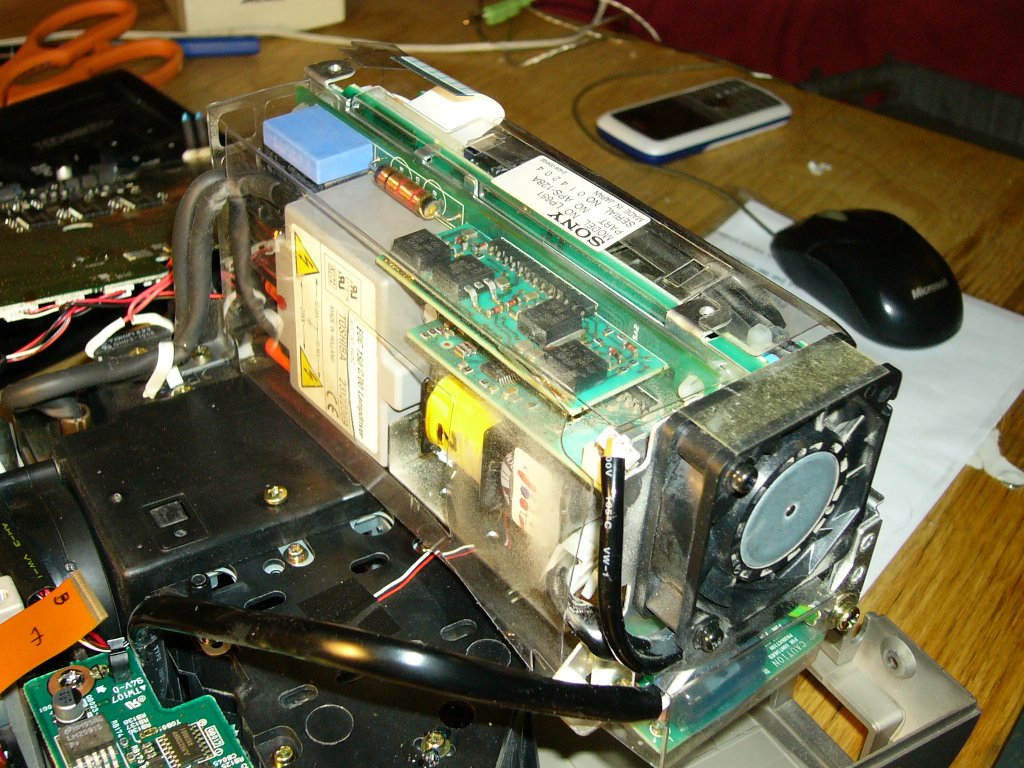

Nekem egy Toshiba TLP-651-es projektorhoz sikerült hozzájutnom (izzó nélkül). Most próbálgatom a saját izzóval, de nekem is közbeszólt a Lamp led, azaz hogy baj van az izzóval. Első körben úgy láttam, hogy a táp két részből áll. Az egyik egy sima szalagkábellel van összekötve az "alaplappal", a másikból csak az izzó felé mennek kábelek, és ezen van egy EUC 150 Lampdriver. Ennek két csatlakozása van a táp többi részével. Egy viszonylag vastag kábel, ami két érből áll, és egy kisebb, ami három érből áll, amiből két fehér és egy narancssárga. Első körben mindkettőt kihúztam, de indításkor megint izzóhibajelzés volt. Visszaolvasva látom, hogy egy háromeres kábellel kellene játszanom. Csatoltam képeket! Feszültséget nem mértem. Az első három képen a hármas kábel a jobb felső sarokban látható.

A vékny 3 eres kábelnél a pnelen van 2db kis 4lábú IC.
Gondolom optocsatolók. Egyik feladata táp indulj el! Másik elindultam minden ok! Keresd meg azt aminek a tranzisztora a vezeték fele van, vezesd vissza és a collector-emmiter lábat kösd össze de anélkül hogy rádugod a lámpa elektronika panelre .El fog indulni tuti. Gondolom egyi vezeték közös szál.
Huch. Hülye vagyok ám az ilyen dolgokhoz. Tehát a végén rövidre kell zárnom a háromeres kábelből két eret mindenféle ellenállás nélkül?
Csatoltam képeket. Ez alapján tudsz valamit mondani, mert elektronikához nagyon nem értek, de az két négylábú dolog megvan.

Fehéret a fehérrel.
Esetleg rakj rá kapcsolót, lehet figyeli az időt is lehet nem tetszik neki majd hogy kikapcsolt állapotban is öszezárod ezért elsőnek ugy próbáld bekapcs-majd a plusz kapcsolot is bekapcs. 1-2 láb a led lábak, 3-4 a tranzisztor záró lábai mondhatni.
