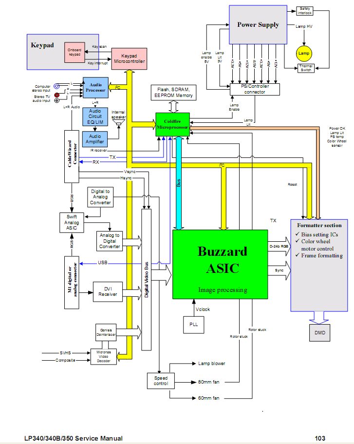

(#) weberpeter hozzászólása Márc 1, 2011 /
Segítsetek légyszi!
sikerült beszereznem egy projit (infocus lp 350)
az a baj, hogy nem tudom hogy kéne kiiktatni az izzóhiányt. itt nem olyan, amiket idáig mondtatok, hogy a 3-4 vezetékből meg kell keresni a 2,5V körülit, és azt a földre egy 1k-s elenállással lehúzni, mert itt az egéz egyben van
2 nyák van: 1., táp 2., elektronika
meg találtam még egy érdekes dolgot:
az izzófedél kapcsolója, ami zár, ha rajta van a fedél, sorba van kötve egy "Thermal Cutoff"-al (Elmwood 2455R ).
de ezt a kis kört akár kiveszem, akár rövidrezárom, semmi. ez vajon mire jó?
előre is köszi a segítséget!
(#) weberpeter válasza weberpeter hozzászólására (») Márc 6, 2011 /
Találtam neten képet a lábkiosztásról. Talán ez segít rájönni, h hogyan lehet kiiktatni az izzóját.
Ha valaki tudja, segítsen légyszi!
(#) bbalazs_ válasza weberpeter hozzászólására (») Márc 6, 2011 / 1
A Lamp LIT jellel kell valamit csinalni. Vagy fel kell huzni 3V-ra vagy foldre kell huzni. Ertelemszeruen az ellenkezot, mint amin most van.
A tap es az elektronika kozotti, rajz szerinti szamu lab a lamp lit.
(#) weberpeter válasza bbalazs_ hozzászólására (») Márc 6, 2011 /
Ahogy elnéztem, nagyon minimális feszültség van rajta, úgyhogy inkább fel kell húzni 3V-ra.
Azt hogy tudom? Miből nyerhetek 3V feszültséget úgy, hogy ne zavarjak be semmit?
A (VCC) mit jelent?
Abból 2 is van, és mindkettő 5 V-os.
Vagy ha a 4-es, ill. 10-es pin 3,3 voltjára rákötöm, az jó?
Vagy itt 0,3V eltérés is bezavar?
(#) weberpeter válasza bbalazs_ hozzászólására (») Márc 7, 2011 /
köszi bbalazs_ a segítséget!
Úgy tűnik sikerült. nem panaszkodik, hogy nincs lámpája, és bekapcsol, de képet nem ad. Még nem falra vetítettem, csak simán belevilágítottam, és szemből belenéztem, de a kijelzőn abszolút semmi. se logó, se kép.
Erre van vmi ötletetek, hogy miért nem próbál képet adni?
Próbáltam lenullázni az égőjét, de nem igazán reagált rá.
De be van kapcsolva, mert hangja már van, ha rákötök valamit a hang bemenetre (idáig nem volt hangja).
amúgy most, hogy felhúztam a lapmp lit-et 3Vra, így a lamp enable lábon (2-es láb) kb 1 V van. az jó neki?
(#) bbalazs_ válasza weberpeter hozzászólására (») Márc 7, 2011 /
Nem jo, szerintem.
Ez igy azt jelenti, hogy o be sem akarja kapcsolni a lampat. Tehat valahol a fo videoproci a ludas a jatekban. Valami videojelet adtal mar neki?
Ha tobb bemenete van, probalgasd oket vegig, hatha.
Eddig adott ki a lamp enable magasabb jelet?
Kozvetlenul bekapcsolas utan nem megy magasabbra kicsit egy rovid ideig?
Egyebkent eros lampaval vilagits bele es KOZEL hozza (20-30cm) tegyel egy feher papirlapot. Azon nezd a kepet majd, lehetoleg jo homalyos szobaban.
A bevilagitasnal lesz rajta valamennyi feny. Most kapcsold be. Ilyenkor vissza kell menjen a fenyero kicsit, mert a bekapcsolt LCD sotetebb. Ugye, ez LCD-s?
Amíg nem húztam fel a lamp lit-et 3V-ra, addig 5 V volt a lamp enable-n. lehet, hogy ezt is fel kéne húzni 5 V-ra az 5-ös, ill 11-es láb vmelyikéről?
Csak a sárga RCA-s videobemeneten (nem tudom hirtelen mi a pontos neve) próbáltam neki jelet adni, de nem reagált rá. De menüt se látni rajta, meg elvileg ha a gombjait nem kötöm rá, akkor is a logót kéne mutatnia.
nem LCD-s, hanem DLP-s!
Nem, ez output.
Talan azt jelenti neki a lamp lit, hogy a lampa vilagit, nem kell gyujtoimpulzus.
De ez idoben nem valtozik?
Tehat ha ezer evig bekapcsolva hagyod, akkor is 5V es ahogy a lamp litet felhuzod, mindjart csokken is?
Ha DLP rendszeru, akkor bizony nehezebb belevilagitani. Nagyon eros lampa kellene es kozeli feher lap es sotet szoba.
Azert a gombokat kosd ra,szerintem.
Meg vannak mindenfele biztonsagi pockok, hogy csk zart fedellel menjen a lampa...
Probald szamitogeprol is etetni a jelet.
Meg nyomkodni a gombokat.
ha nem kötöm rá a lamp lit-re a 3V-ot, akkor a lamp enable-n marad 5V. és változatlan.
A DLP rendszerűnek tényleg nehezebb a megvilágítása, de jobb hatásfokkal használja a fényt, mert nem lefolytja, hanem visszatükrözi.
de egyelőre szeretnék oda eljutni, hogy a megvilágítás legyen csak a problémám
persze, rákötöttem a gombokat, csak kipróbáltam anélkül is, de semmi.
a lámpa zárófedelének pöckét már átkötöttem, so az nem gond.
Felpörög minden, színkerék is, ventik is. Ha valamelyik nincs bedugva, akkor sárgán villog a led, so nem indul el.
Őszintén szólva nem 100%, h ment előtte, mert lámpahibásként vettem, de azt leszámítva jóként.
Szóval azt mondták, hogy izzót kell cserélni, ás akkor működik.
Ugye még van remény?
