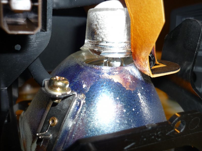

(#) lorylaci hozzászólása Szept 4, 2011 /
Ez nem pont helyettesítés, de projektor lámpával kapcsolatos.
Van egy 3M MP8635 projektorom. Még használtan vettem egy éve, de keveseltem a fényerejét, ezért kiszedtem az izzóját. Ekkor meglepve tapasztaltam, hogy az izzó rögzítése a foncsornál el van törve, és így az izzó fityeg. Mellékelek egy képet.
Mindig is furcsáltam, hogy hátra a ventillátor fele elég sok fény megy, meg gondolom így az izzó sem volt rendesen fókuszban.
Olyan kérdésem lenne, hogy ti milyen ragasztót tudnátok ajánlani, ami bírja az itt lévő hőmérsékletet?

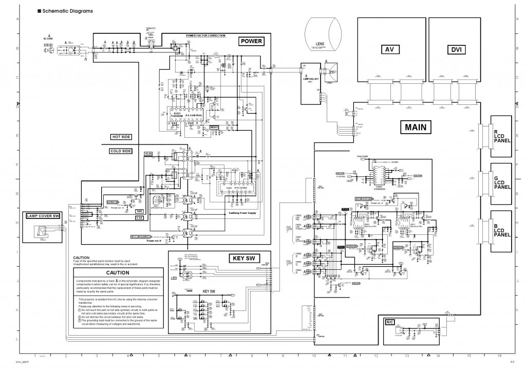

(#) Pepe7807 hozzászólása Nov 18, 2011 / 1
Sziasztok! A forumon felbuzdulva vettem 1 izzóhibás Canon 7210e tip. projektort.Leszedtem hozzá a szervízkönyvét is a képet is abból raktam be.Xenon izzósra szeretném megcsinálni.A kérdésem a következő: Mit kell csinálnom, hogy ne érzékelje a lámpa hibáját?
Válaszokat elóre is köszönöm
Üdvozlettel Pintér János
(#) nikoloko válasza Pepe7807 hozzászólására (») Nov 21, 2011 / 1
Ha tudsz fényképezd le a begyujtó részből az alaplapra csatlakozó részt, ott végülis egy 4-5 eres csatlakozót kell keresni és ki kell keresni a testet ami a GND, az minden nagyobb fémrészre nagy csavarokra ki van vezetve és ha olyan multiméterrel keresed a gnd-t ami csipog akkor egyszerűen megtalálod, ha két nagyobb fém részre érinted, miután meg van a gnd, rajta hagyod a multiméter egyik érintkezőjét és a másik érintekzőjével meg kell keresni a 4 vagy 5 eres csatlakozónél a másik pontot és kb 5,25 V-ot kell, hogy mutasson a multiméter, ha megvan akkor az adott pont és a GND közé bekötsz egy 1 K-s ellenállást és elméletileg bekapcsol úgy hogy nem jelez hibát, viszont figyelj oda, arra ,hogy mikor kész és mégis hibát jelez az lehet z miatt lesz, hogy a szűrő nem áll rajta normálisan, vagy az izzó cellájának a fedele, ott szoktak lenni ilyen kapcsoló érzékelő gombok, azok miatt is lehet hibajelzés, arra figyelj., sikerülnie kell...
(#) rolie válasza Pepe7807 hozzászólására (») Nov 21, 2011 / 1
Az alaplap (MAIN) és a lámpa tápja (LAMP BALLAST) között van egy 5 eres kábel. Kinagyítva mellékelem a helyét. Ezt a csatlakozót húzd le a lámpa elektronikáról, és az 1-es (LAMP_SENS)(pirossal jelöltem) és 2-es láb (GND) közé tegyél egy 1k-s ellenállást. Ha nem megy próbáld kisebb ellenállással (100-150 Ohm-ig lemehetsz). Ha így sem jó, akkor próbáld 5V-ra (3as láb) kötni a dolgot.

(#) Pepe7807 válasza rolie hozzászólására (») Nov 26, 2011 /
Köszönöm szépen a válaszokat, az 1-es és 2-es láb között 1k volt a nyerő.
