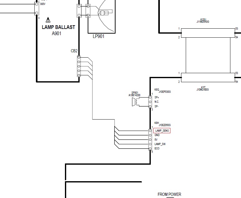

Sziasztok! A forumon felbuzdulva vettem 1 izzóhibás Canon 7210e tip. projektort.Leszedtem hozzá a szervízkönyvét is a képet is abból raktam be.Xenon izzósra szeretném megcsinálni.A kérdésem a következő: Mit kell csinálnom, hogy ne érzékelje a lámpa hibáját?
Válaszokat elóre is köszönöm Üdvozlettel Pintér János
Ha tudsz fényképezd le a begyujtó részből az alaplapra csatlakozó részt, ott végülis egy 4-5 eres csatlakozót kell keresni és ki kell keresni a testet ami a GND, az minden nagyobb fémrészre nagy csavarokra ki van vezetve és ha olyan multiméterrel keresed a gnd-t ami csipog akkor egyszerűen megtalálod, ha két nagyobb fém részre érinted, miután meg van a gnd, rajta hagyod a multiméter egyik érintkezőjét és a másik érintekzőjével meg kell keresni a 4 vagy 5 eres csatlakozónél a másik pontot és kb 5,25 V-ot kell, hogy mutasson a multiméter, ha megvan akkor az adott pont és a GND közé bekötsz egy 1 K-s ellenállást és elméletileg bekapcsol úgy hogy nem jelez hibát, viszont figyelj oda, arra ,hogy mikor kész és mégis hibát jelez az lehet z miatt lesz, hogy a szűrő nem áll rajta normálisan, vagy az izzó cellájának a fedele, ott szoktak lenni ilyen kapcsoló érzékelő gombok, azok miatt is lehet hibajelzés, arra figyelj., sikerülnie kell...
Az alaplap (MAIN) és a lámpa tápja (LAMP BALLAST) között van egy 5 eres kábel. Kinagyítva mellékelem a helyét. Ezt a csatlakozót húzd le a lámpa elektronikáról, és az 1-es (LAMP_SENS)(pirossal jelöltem) és 2-es láb (GND) közé tegyél egy 1k-s ellenállást. Ha nem megy próbáld kisebb ellenállással (100-150 Ohm-ig lemehetsz). Ha így sem jó, akkor próbáld 5V-ra (3as láb) kötni a dolgot.

Köszönöm szépen a válaszokat, az 1-es és 2-es láb között 1k volt a nyerő.
