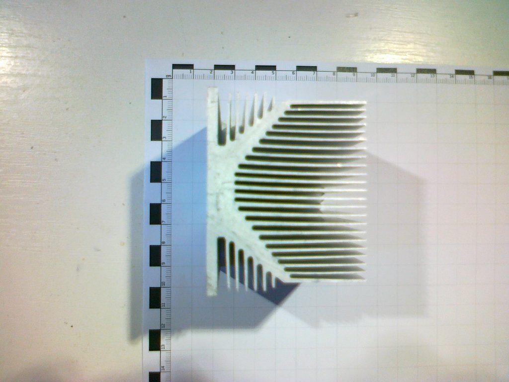

Ok, megvan a leded, megvan a driver, megvan a lencse, de hol a LED hutese? Mert az NAGYON kell neki. 30W egy paka teljesitmenye...
Az is megvan. Vaterán kerestem bordát, és ami a legjobban illett a projektorba azt megvettem, ugyanis, nem akarom szétbarmolni, hanem szépre akarom megcsinálni.
Egy Xbox 360 cpu?gpu hűtőborda (ha jól tudom valami előző verziós, de hogy ez mit jelent nem tudom, mert nem vagyok benne a konzolokban. Azt tudom, hogy az új már heatpipe-os. Cakkum-pakk 1600Ft volt, postával mindennel. Mint láthatod, bőven meg fog felelni, mivel a ventilátor pont rá fújja a levegőt. Igaz egy kicsit majd át kell alakítani, le kell belőle vágni egy pár részt (nem sokat, meg nem igazán a bordákból) mert így kicsit magas. Amúgy 7x7 és 5,5cm magas. U.I.: " ... megvan a lencse, ... " Hát éppen az a bajom, hogy nincs meg. Meg mi az hogy "paka"? Led nem? Ez nem kötekedés akar lenni, csak mint tisztázandó dolgok.
A heatpipe-os csak annyival lenne jobb, hogy mashol, nagyobb feluleten adhatna le a hot. A te esetedben - mivel belul akarod leadni a hot - ez nem jatszik.

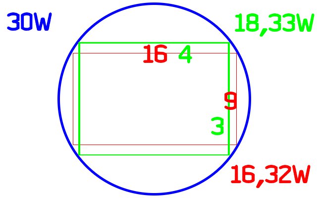

Hát ez az. Először is nekem nincs helyem (legalábbis eléggé le van korlátozva). Meg egy 30Wos lednek van 2x2cm-es fényleadó felülete. Erre így egy elég nagy lencse kellene, és elég nagy távolságra.
Meg a másik: kör területet ad le. Nekem meg a kör annyira nem jó. Inkább akkor már legyen olyan mint amilyen kell (nekem 16:9-es). Mert mondjuk egy 4:3asnál a kör még elfogadható, de így nem igazán, mivel nagyon sok erős fény kiesik/levágódik.

Azt, hogy kör-nem kör könnyen megoldható ha akarja az ember. Kiméred a 16:9-et hogy olyan kört kapj, amibe ez belesik, majd egy négyzet alakú műanyaggal kitakarod a 16:9-en kívüli részt, ami a körből marad. Így megoldható lenne. Az más ha nincs hely.
Nem igazán érted szerintem.
Én minél jobban ki szeretném használni. Itt ha esetleg nagyon jó a lencse, akkor 30W megy arra a körre. Nos nekem egy 16:9-es lcdpanelem van, tehát, ennyi watt lesz az értékes, ami leolvasható (kis matekkal kiszámolható). Tehát ha azt csinálnám amit mondasz, akkor hát elég nagy veszteségem lenne.

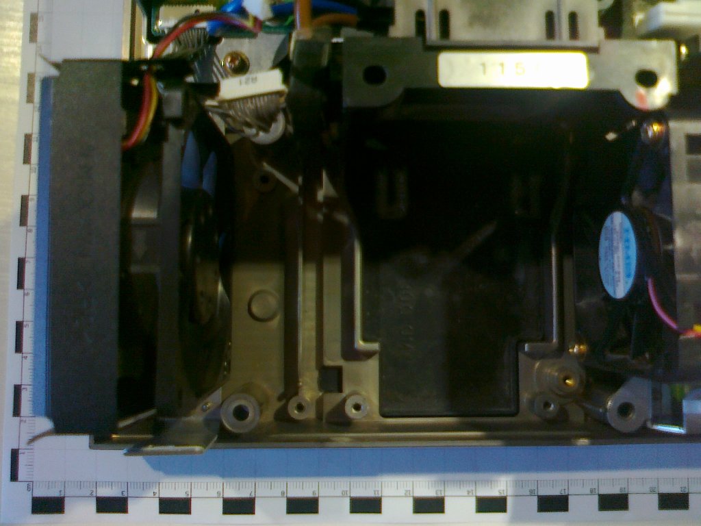

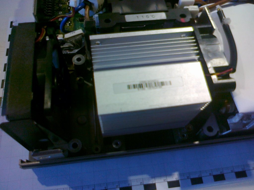

Izzó kiégett, tettünk bele másikat próbára, ( ismerősnek pont ilyen van. ) És nem gyújtott be. Szétszedtem a tápegységet, méregettem a nagyobb alkatrészeket, trafót stb, de külsőre nem látszik hiba. Van ezekbe valami EPROM vagy valami ami jegyzi a hibákat, amit lehet " resetleni"?

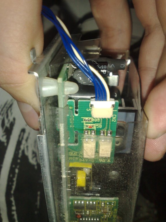

Eljutottam odáig hogy 2db P621 es optocsatoló jelez a tápnak hogy mikor induljon. De nem értem pontosan hogy hol is zárjam össze 5 db kábel van.

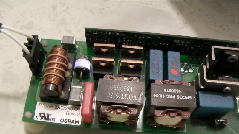

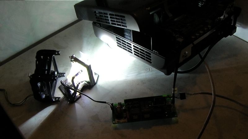

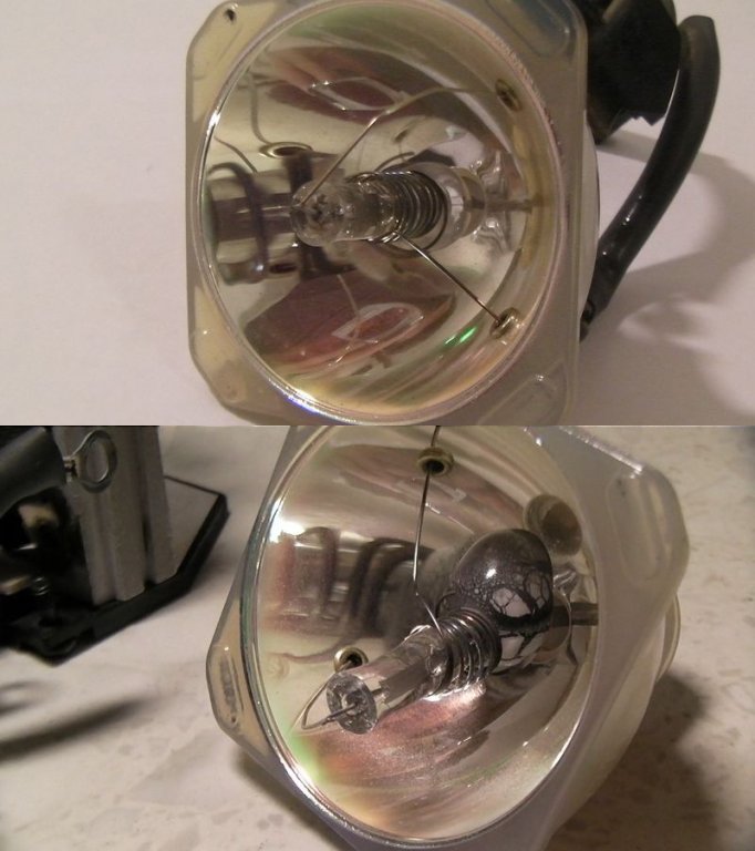

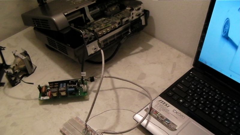

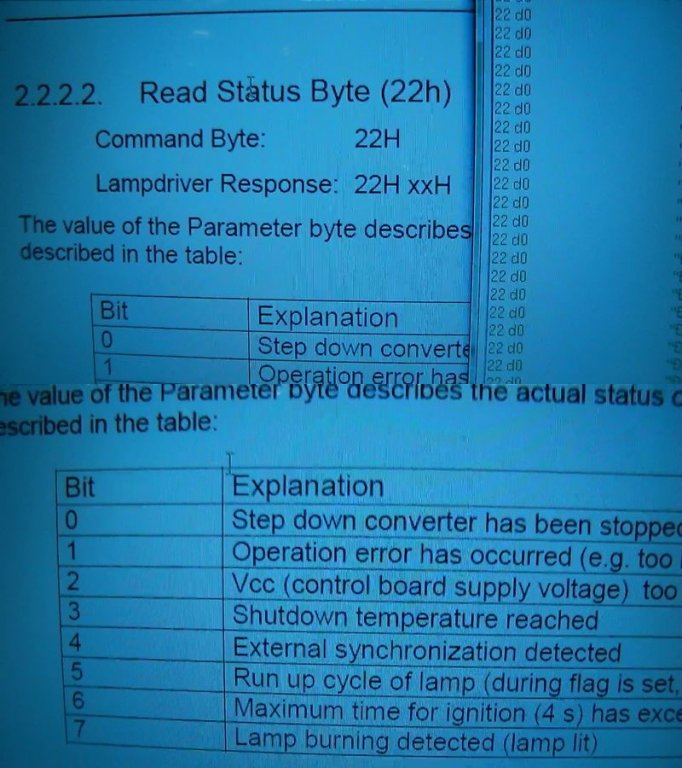

Az alaplap "átverése" szerintem nem olyan egyszerű, hogy egy ellenállással meg tudnád oldani. Ebbe a problémába sajnos én is belefutottam. Azt terveztem, hogy ha nem működik akkor kiváltom xenonra az izzót. OSRAM PT-VIP ballast van benne, amin egy atmel mikrovezérlő dolgozik. Még a protokollt és az interfész leírását is megtaláltam hozzá a neten (ami valljuk be elég ritkaságszámba megy). Sima 9600bps UART protokoll, rá is kötöttem a ballastot egy UART<->USB átalakítóval a gépre és monitoroztam a kommunikációt, műkdött is rendesen, az alaplap bekapcsoláskor küldte a "Lamp On" parancsot, aztán folyamatosan a STATUS Byte-ot kérdezgette le a ballasttól (22-es parancs), ami válaszolt neki parancs+válasz (22 d0). Termite nevű RS232 terminál emulátorral gépről ki is tudtam kapcsolni a lámpát illetve begyújtani. Egy mikrovezérlővel akartam megoldani a projektorlámpa helyettesítést, ami válaszolgatott volna a projektor alaplapnak és kapcsolta volna a xenon ballastot. Végül letettem róla, mert a lamp reset után működött (igaz, fejjel lefelé plafonra szerelve nem akart menni, csak normál helyzetben). Már elég régóta használom. A fényereje az utóbbi időben már nagyon lecsökkent, ma már nem akart bekapcsolni. Kivettem a lámpát. Hát... elég rosszul néz ki. Biztos össze****tam volna magam ha filmnézés közben felrobban. Egyébként tényleg nem ajánlatos a megadott élettertamon túl üzemeltetni, mert felrobbanhat. (szilánkok röpködnek, illetve higanyt tartalmaz, aminek belégzése nem túl egészséges)Végül úgy döntöttem hogy a xenonos dolgot elfelejtem, szerintem nem éri meg vele foglalkozni. Egy motorkerékpár xenon szett kb. 10.000.- körül van. Az ebayen 20.000.- körül lehet venni komplett projektorlámpát. A xenon úgyis csak kompromisszumos megoldás lenne, fényereje nem lesz olyan mint az eredeti lámpáé, ráadásul külön 12V táp kell neki megfelelő terhelhetőséggel + az izzót bele is kell valahogy varázsolni a lámpatestbe.
Így, púposan vetted ki?? Atyavilág. Ilyenkor mozdításra is robban már!! Nagy szerencséd volt! A tapasztalatod jól jöhet azok számára, akik a lámpákat tovább szeretnék üzemeltetni, mint ahogy azt a projektor gondolja, sajnos ebben az esetben nem a pénztárcánkról szól kizárólag a lámpa élettartama.
Igen így vettem ki, már számítottam arra, hogy valami ilyen kép fog fogadni. Óvatosan, és védőszemüvegben szereltem ki a fémházból egy fénykép kedvéért.
Vannak leírások átkötésekről, módszerekről de nálam nem igazán működik a dolog. Van itthon xenon szettem a foncsor már szépen ki van tisztítva.
Meg van egy osram fémhalogén is amit szintén barkácsolnak a projikba. Bekapcsolom, pár másodperc után villog pirosan a lamp felirat ha rákötöm az izzót ha nem. Próbáltam az eredeti izzóval is de nem jött össze. a xenon-t már rááldoztam lelkileg szóval a legjobb az lenne ha valahogy az optocsatolót tényleg át tudnám verni. A programozásba nem nagyon tudok belemászti meg nem értek a mikrovezérlőkhöz túlzottan.
Egyébként én is ilyen állapotba vettem ki az eredeti izzót a projiból
Hát itt lenne a kiszedett lámpballast.
Itt a két p621 es optocsatolóból melyiket kellene rövidrezárni hogy ne adjon hibajelzást ?
Szerintem ne simán rövidre zárd, hanem egy kb 1k-s ellenállással
Így ugyanis ha nem a megfelelő lábakat kötötted össze, akkor is valószínű semmi baja nem lesz a nagyon kis áramerősség miatt. (én kb 650ohm-ost találtam, azzal műxik)
Melyik oldalról, az alaplap felől vagy a ballaszt felől?
Melyik csatolót?
Elvileg az egyik szerepe "lámpát gyújts", a másiké "elindultam, minden ok".
Amikor nekem próbált begyújtani, akkor egy halk zizegést adott ki kb 2-3 mp-enként. azaz ilyen időközönként adta ki a gyújts jelet Ha ezt meg tudod találni, hogy melyik gyújt (kimérheted, ad kis feszültség impulzust), akkor a másik a "Te embered" ![]() (nem 100%, h jó, de nekem működött)
Összezártam mindtkét kimenetet de ugyan azt játsza.
