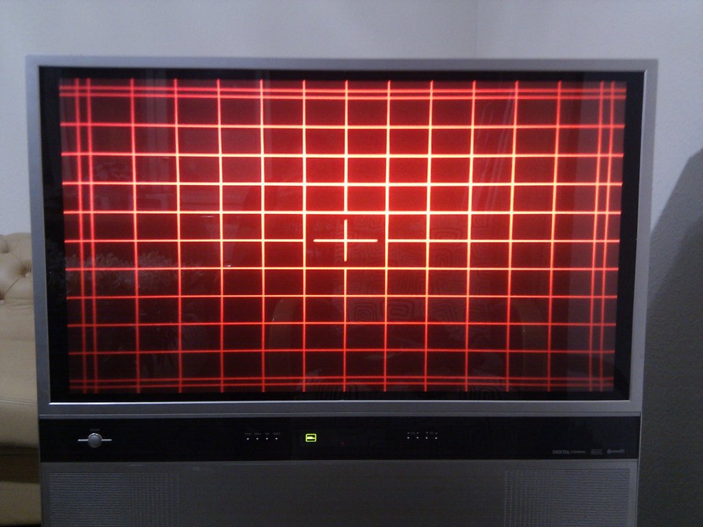

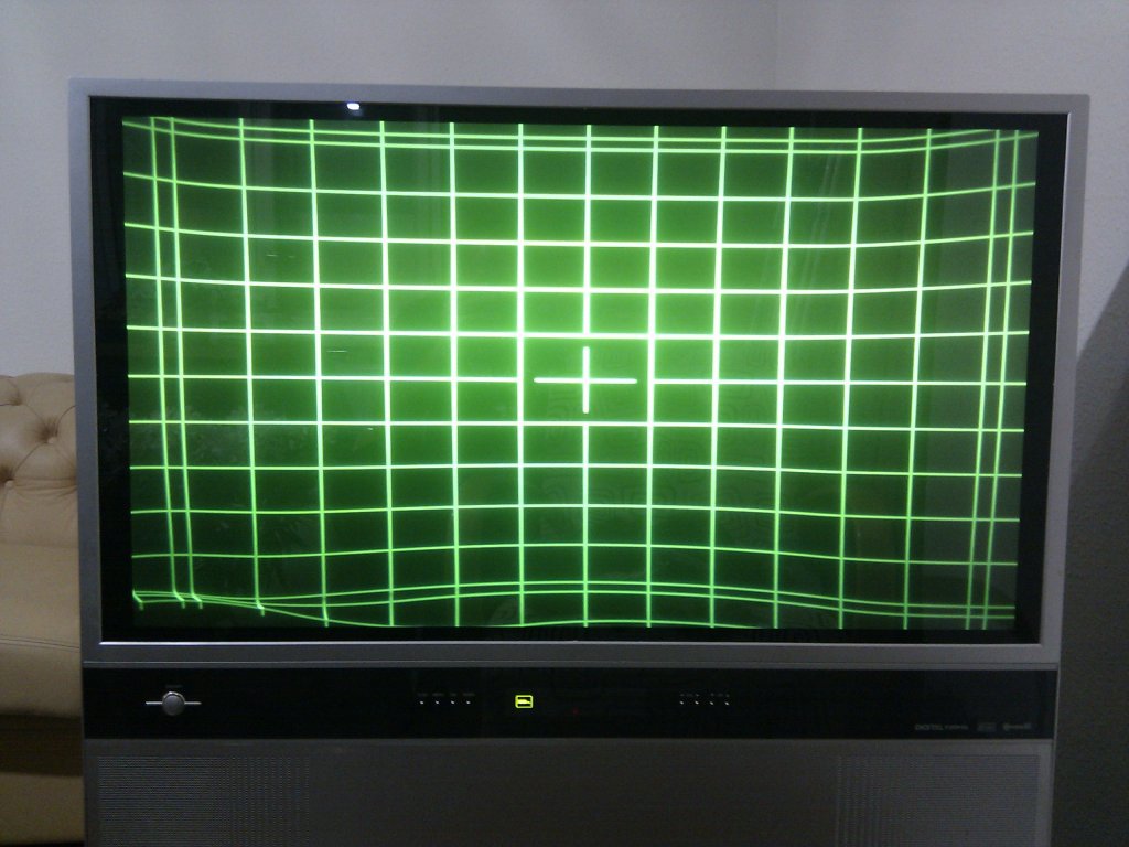

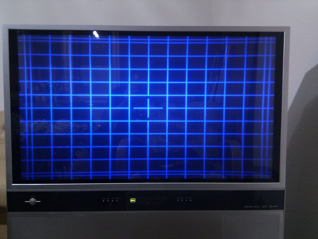

Kicseréltem az stk ic ket meg 2db 3.9 ohm ellenálást és a zöld szin nem akar beállni. Én nem vagyok szerelő innentől kezdve ne tudom mi lehet a baja. Ezért eladó 15E távval együtt. ezzel a hibával. LG 39NZ43RB. Nem tudom a hirdetési topikba feladni ezért teszem meg itt. skype gombafej1 köszi
