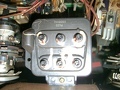

Sziasztok TX-42PT12F típusú projektoros TV-m megadta magát. A képeken látható a hibás kép, ami a TV-n látható, a belső megvilágítás és egy potméteres cucc, amit össze vissza tekergettem hátha jobb lesz a kép, de semmivel sem lett jobb
![]() Tudna valaki segíteni ezügyben? Légyszi segítsetek, nem akarom kidobni, imádom a tv-t! Üdv mindenkinek!
Nem valami pontos a hibaleírásod ![]() Speciel én a képről se tudnám megállapítani , hogy a TV képe homályos , fénytelen , színtelen, vagy így sikerült a kép a hátulról jövő fény miatt. A "potméteres cucc" a lámpák nagyfesztrafója, mint az írásból látszik focus-t és fényerőt lehet vele korrigálni. Az összevissza tekergetés nem igazán használ semminek. Szerintem ha pontosan leírod mi a hibajelenség és mióta csinálja esetleg mi az amit már ellenőriztél rajta akkor hamarabb kapsz építő jellegű választ, akár még én is tudok ezt azt ötletelni ![]()
Értem, hát akkor írd le légyszi mit ellenőrizzek és hogyan, mert nem értek hozzá. Csak hallottam erről az oldalról, hogy sok a hozzáértő műszaki zseni és gondoltam megpróbálom. Tehát a bekapcsolás után olyan kép fogad, mintha el lenne halványulva a kép és kék árnyalatos a csinált fénykép a valós képet tükrözi. több mint 1 éve romlott el.
Piros megvilágítás halványabb mint a másik 2 szin és a képernyőben sem látok piros szint. A focust be tudom állítani. Ha állítok a piros fényerején hirtelen teljesen piros lesz a kép, nem lehet állítani normálisan. A kéket meg a zöldet lehet.
Légyszi valaki segítsen nekem! Üdv
