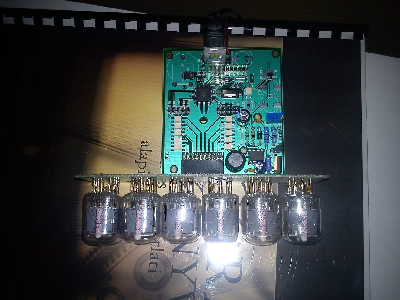

(#) HERC hozzászólása Jan 28, 2013 /
Na végre qvazi kész az óra panel.(Hiányzik még a DS RTC rólla.)Azon gondolkodtam hogy addig
is meghajtanám valamivel pl egy "virtuális" órával. A mátrix a BCD kódot "eszi".Alant:
  1. CON
  2.   _clkmode = xtal1 + pll8x
  3.   _xinfreq = 8_000_000
  4.   Mask = %1111_1111_1111_1111_1111_1111_1111_0000
  5.
  6. OBJ
  7.   clk   : "Clock_bcd"
  8.
  9. VAR
  10.   BYTE aIndex
  11.   LONG Ttemp
  12.
  13. PUB Main
  14.
  15.   clk.start
  16.
  17. 'Raster Anode Row Mind Kimenet'
  18.   dira[6..24]~~                 'Kiementek beállítása
  19.
  20.  repeat
  21.    repeat aIndex from 0 to 5
  22.      outa[Anod[aIndex]]~~  'Anod beállítása High-ra az aIndex szerint 0-tól 5-ig
  23.         Ttemp := clk.ReqTime
  24.         Ttemp := Ttemp >> (aIndex * 4)
  25.         Ttemp := Mask | Ttemp
  26.         Ttemp := Mask ^ Ttemp
  27.         outa[Row[Ttemp]]~~
  28.         waitcnt(250_000 + cnt)
  29.         outa[Row[Ttemp]]~
  30.       outa[Anod[aIndex]]~
  31.
  32.
  33. DAT
  34. 'I/o lábak dimenzionálása index szerint
  35. Rast    Byte  10,  23,  20
  36. Anod    Byte  16,  24, 21, 8, 9, 11
  37. Row     Byte  22,  6,   7,   17,  15,  18,  13,  12,  14,  19
Viszont ehez kéne a clock.spinben egy long változó amibe több byte alsó 4 bitjét valahogy bemahinálnám és akkor kapnék egy bcd kódot.(Mint amilyet az RTC is küldene.)
Próbáltam már sokmindent valakinek valami ötlet? Hogyan lehet egy long-ba BCD kódot rakni
szépen 4 bitenként egymás mellé?
(#) kameleon2 válasza HERC hozzászólására (») Jan 29, 2013 /
Szia! Még múltkor kerestem én is óra megoldást, és nagyon gyötörtem az agyam melyik lenne e legkézenfekvőbb. Hallottam egy olyan megoldást, ami jobb mint az RTC és tényleg egyszerű (mam már)- Lehetne ugyanis GPS óra ! Akkor megúszod a beállítgatásokat is és mindig a pontos időt fogja mutatni... Csak egy célchipet kell keresni... A mátrixhoz kell a bcd? Csinálj, vagy tölts le egy bcd koder, dekoder függvényt , szerintem tuti van készen az obexen ilyen... bitmanipulator.spin -el már találkoztam. De írni sem nehezebb szerintem. A "Clock_bcd.spin" -t szeretnéd ? Ezt te adtad meg a szoftverben egy későbbi bővítés okán, vagy meglévő program, amihez keresed?
(#) HERC válasza kameleon2 hozzászólására (») Jan 29, 2013 /
OBEX-en beírtam hogy BCD egy darab egyezést találtam ami valami általános progi
a Clock_bcd.spin az egy álltalam készített progi amiben keresem a megoldást hogy longba
BCD kód legyen.
A nyák már készen van ugyhogy marad a ds1338 RTC amihez van progi (DS1807) némi
csiszolással az már működne is csak még nincs meg az ic és szimulálni akartam a mátrixnak.
Én is Ezt találtam az obexen. Nem tudod hasznát venni? Ugyanis ezt írja: "Can be used to pack, unpack and manipulate various base 16 data structures, including - Binary Coded Decimal (BCD)"
A hozzászólás módosítva: Jan 29, 2013
