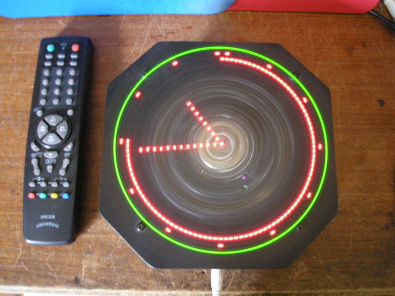

Az órát tesztelem, de úgy néz ki, most teljesen jól lehet állítani a fényerőt, de azt vettem észre, ha időfüggő fényerőszabályzáson van, nem sötétít este 8-kor.

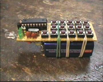

Egyébként köszi a távírányító progit, pont mielőtt küldted, előtte álltam neki egy smd távirányító nyákot tervezni, mert a régi csak 16 parancsot tud, és próbanyákon van összetákolva. és így kicsit nehéz minden parancsot használni. (óra, dátum beállítás, majd parancsok cseréje a keys.asm.ben, újrabeégetés, és mehet a többi beállítás)

(#) Hp41C válasza patexati hozzászólására (») Szept 1, 2010 /
Lehet - 7 csomog küldésére, csak úgy éreztem az alssú lenne... Meg régebben azt kértétek, hogy egyet küldjön...

0C paranccsal nekem csak a ledek kapcsolnak ki, és tovább forog, a 0F paranccsal áll le a forgás, gondolom az is a bázisnak megy. Amúgy megcsináltam, köszi a segítséget és nagyon jó lett, minden ászul működik, kíváncsi voltam, hogy amit építettem nehéz nyákkal mennyi a fordulatszám és jól gondoltam, 800 körül forog.
(#) Hp41C válasza Panhard hozzászólására (») Szept 1, 2010 /
Köszönöm az észrevételt. Javítás ment.

Egy kis probléma mégis előfordul még a Keys.asm-ben a kódok kiosztásánál, azonosításánál. (Ha ugyanaz a kód többször is szerepel a listában, mindig a legutolsó beírt helyen lévőt értelmezi a program érvényes utasításnak). Csak egy parancs kell az indításhoz, ill. a leállításhoz is, erre utaltam a ”0C” kód beállításánál. Ezek szerint a bázis á.k. nálad a ”0F” parancsra kapcsol be/ki, célszerű lenne átnézni, mi lehet ennek az oka. Így az amúgy is kevés kódokból felszabadulhat egy, amit más fontos parancs végrehajtásához lehetne beállítani. Ha fel tudnád tölteni a most használt Keys.asm programot, segítünk azt átnézni.
(#) Blade666 válasza janocsi hozzászólására (») Szept 2, 2010 /
Igazából, a 0C parancsra írtam a hét napjának kijelzésének bekapcsolását, de ha azt megnyomom azzal egyidőbe kikapcsolnak a ledek is, ezt azzal kompenzálom, hogy nagyon közel tartom a propellerhez a távirányítót, hogy a bázis ne érzékelje.

Meg is van a probléma. A "MUTE" parancs is a bázishoz tartozik, neki küldi el. Ennek hatására az IR LED-et, (infra LED az indexhez), kikapcsolja, emiatt nem lesz a fotótranzisztor vezérelve, nem lesz megszakitás, kialszanak a propelleren a LED-ek. (Hát ennek a parancsnak nem igazán volna sok értelme, mert a motor forog tovább...) Ezt a parancskódot fel használhatod másra, ha a Mute-hoz rendelt kódot átírod pl. 5C-re, amit nem tud a távid küldeni, így már szabadon felhasználható lesz a '0C" kód másra.
keys628.asm
(#) Hp41C válasza Blade666 hozzászólására (») Szept 2, 2010 /
Pont fordítva módosítottad a Keys.asm-et. Az állomány elején az óra címét jól értelmezted. A következő rész a Philips által használt, szokványos parancskódok definíciója - Ezeket nem kellett volna átírni. A módosítandó a "; Definition of Functions on the Propeller clock" sor alatt kellene a szimbolikus parancsnevekhez kódot rendelni. Ezt két féle képen teheted meg: a parancskód beírásával, vagy egy már definiált (az előző részben) szimbólummal.
