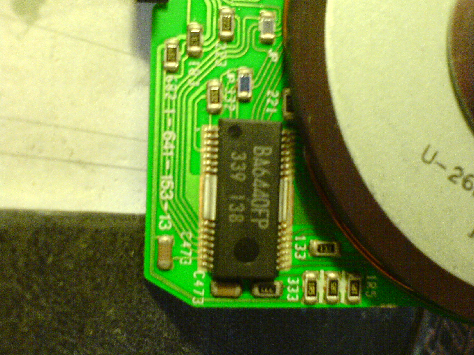

Sikerült szereznem egy videómotort. A Vezérlő ic típusa: AN3814K hogy lehetne életre kelteni?

Ez az adatlap elég keveset árul el az IC-ről. Egy fotó a meghajtó NYÁK aljáról/tetjéről sokat segítene. Általába könynen forgásra lehet bírni ezeket, ha ismerjük a kapcsolást. A fotók, ha lehet legyenek minél nagyobb felbontásúak! üdv

Az adatlap valóban semmitmondó, de ez volt e legjobb amit találtam. Csináltam 2 képet, remélem jó lesz, ha nem akkor csinálhatok makró módban is.
A kép jó, ebből már lehet bogarászni, de van egy jobb ötletem, ha megmondod a videó típusát, akkor talán ahoz lesz kapcsolási rajz, amibe benne van e köré az ic köré épített áramkör kapcsolása is. Leglábbis remélem találni majd rajzot a videóhoz.
Típussal sajnos nem szolgálhatok, darabokban kaptam. Annyit tudok róla hogy sony a márkája
Bocs, hogy közbeszólok, de egész pontosan a videó mely motorjáról van szó? Ami a fejet forgatja? Jól gondolom, ugye? (Én is tervezem majd egy ilyen óra készítését, és van egy rakat videóm. Szóval én is inkább ezt a megoldást választanám majd, nem a tápventiset, pláne, hogy az nincs.)
Hát jó, végülis így is meg lehet próbálni, de még ha tápfeszt is tudunk neki adni, ahoz hogy elkezdjen felpörögni, egyik lábára jelet kell neki adni, az pedig nagyon fontos lenne hogy tudjuk meik az. Ez általába jó adatlapról eccerűen megtalálható, de így nem lesz egyszerű.
Igen ez a motor mozgatta a fejet. Azért szeretném ezt használni, mert egyszerűen fel tudnám fogatni rá a panelt. Egyébként megvan a szalag mozgatásáért felelős motor is. A vezérlő icjéről szintén nem találtam adatlapot. A tápventivel nekem meggyűlt a bajom mivel nagyom melegszik.

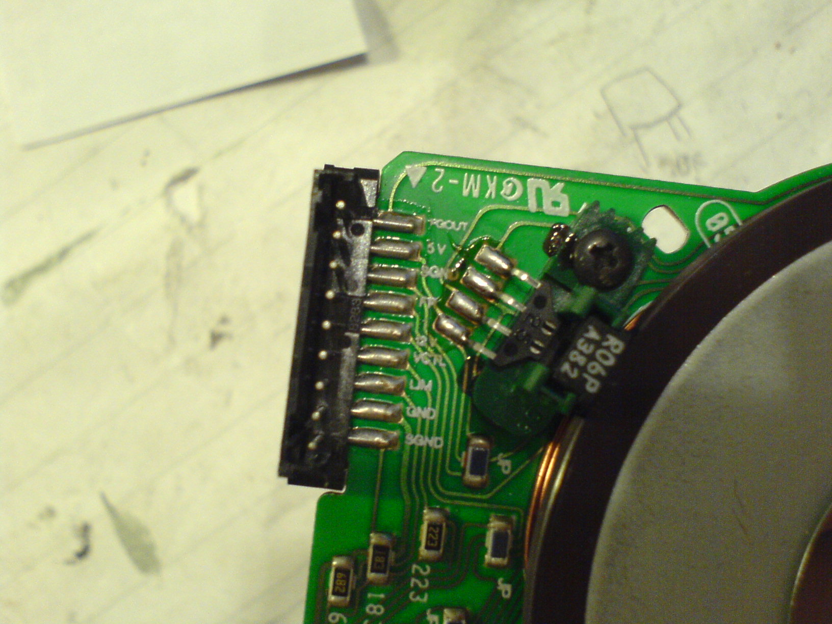

Inkább legyen hangos mint hogy leégjen, szerintem. Megmutatom a másik motort is ezzel is eljátszogatnék de jobb lenne a fejmozgató. A képek minősége olyan amilyen (lemerült a fényképező és csak telefon volt kéznél)

Az adatlaprol tenyleg sokat nem lehet kivenni, bar ahogy elneztem az 1es es 18as labrol megy egy Power tombbe ugyh van eselye h ez a ket lab legyen a tapfesz. Viszont en is nem reg keszitettem el a video motoros PRC-t. Nekem meg adatlap sem volt, Tom025 segitsegevel es kiserletezessel berugtam Keresd meg a csatlakozot a nyakon ami nalam 6os csati volt es ebbol 2 a tap es egy a servo jel. Nalam mind3 kivezetes direktbe ment a csatirol az ICre. Szoval vegyed a muszert es nezd meg h a csati es az IC melyik laba kozott van rovidzar. Ha megvannnak a megfelelo csati kivezetesek es a sejtesem beigazolodik h az 1s es 18as labak direktbe kivezetnek a csatira akkor azok valszeg a tapok es a 3. kivezetes a servo bemenet. De vannak olyan motorok is ahol eleg a 2 tap bemenet es mar porog is (igaz nagyon ritkak ezek). Ha megvannak a 3 kivezetes direkt a csatira akkor valamelyikrol probalj megbizonyosodni h melyik az. pl a fold tapot felismered ha kondik vannak es a kondik negativ polusa erre jonnek ra. Nalam pl az ICnek a negativ tap laba vastagabb es errol gondoltam h az a test. Remelem sikerult megerteni valamennyire. Sok sikert!!
