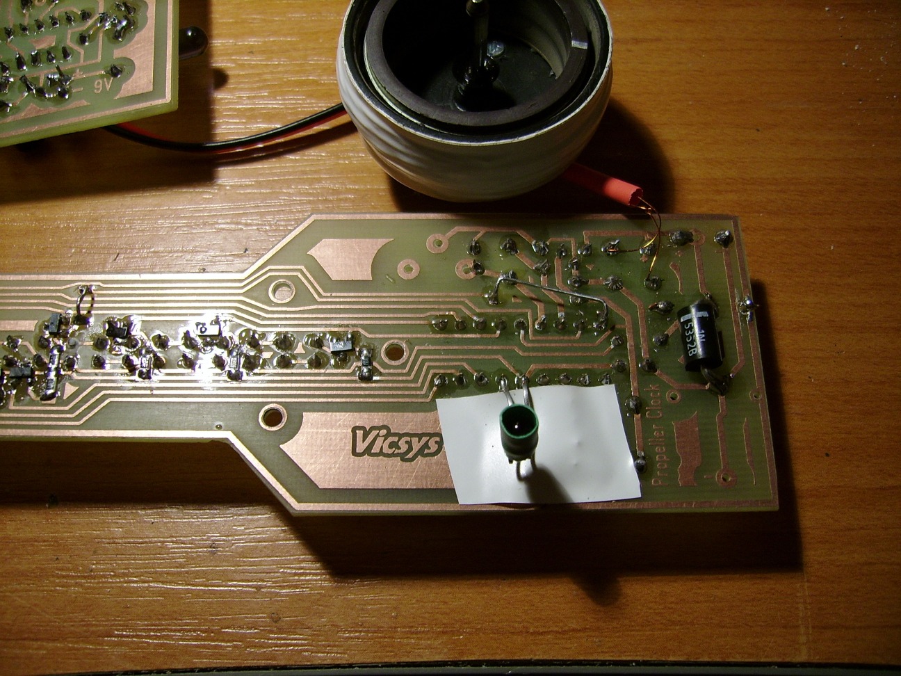

Csatolok 2 képet, remélem érthető a szitu...
Ha "ebben a formában" szereled fel a LED-et a tranyóhoz, akkor kiderül hogy működik-e az áramköröd! Nem biztos hogy CSAK BP103-mal működik, lehet hogy a kivitelezés a ludas! Nem?
A képről lemaradt egy "n" betű...
Érthető a "szitu" eddigis érthető volt.....Most hogy van benne bp103 meg a ir led is ottvan így nemvilágít eggyik led sem.Ez normális?És hogytudod azt elérni hogy kijelezzen vmit?
Most ha ráadod a tápot magától felpörög. Ekkor a távszabályzóval kapcsold ki. Aztán a távszabályzóval kapcsold be. 5-10mp-en belül megjelenik a kijelzés.

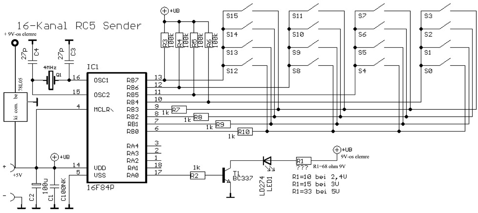

RC5 TÁVSZABÁLYZÓ ALKATRÉSZEK ELLENÁLLÁS 68 Ω 1 db 1 KΩ 5 db 100 KΩ 4 db KONDENZÁTOR 33 pF 2 db 100 nF 1 db 100 uF 6,3V 1 db FÉLVEZETŐ IR LED 1 db 78L05 stab IC 1 db BC 337 tranzisztor 1 db PIC 16F84P uC 1 db EGYÉB 4 MHz Rezgőkvarc (mini) 1 db IC foglalat 18 láb 1 db CuZ huzal 0,2-0,4 mm 20 m Mikrokapcsoló 3 raszter 16 db NYÁK 76x38mm 1 db ...és a program amivel tudsz nyákhoz nyomtatni: Bővebben: Link
Én amikor megvettem a cuccokat a távirányítóhoz,akkor csak 27pf-os kondi volt 33-as helyett.
Ugye ez nem lehet probléma? Elvégre 10^-12-enről van szó,tehát nagy különbség nem lehet,csak gondoltam megkérdezem. üdv!
