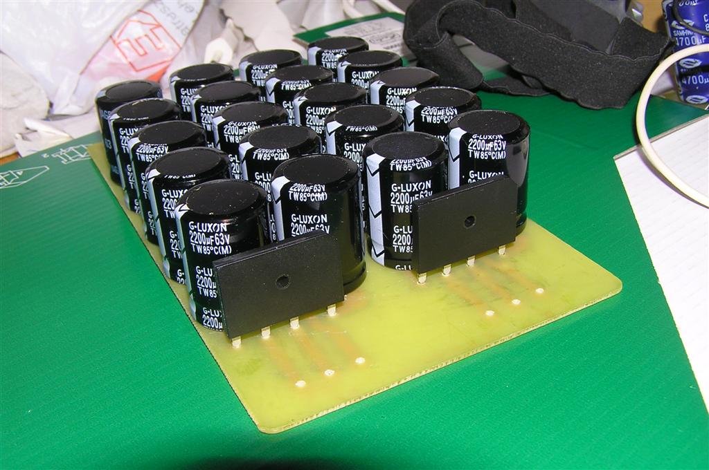

(#) Melphi hozzászólása Jan 12, 2012 /

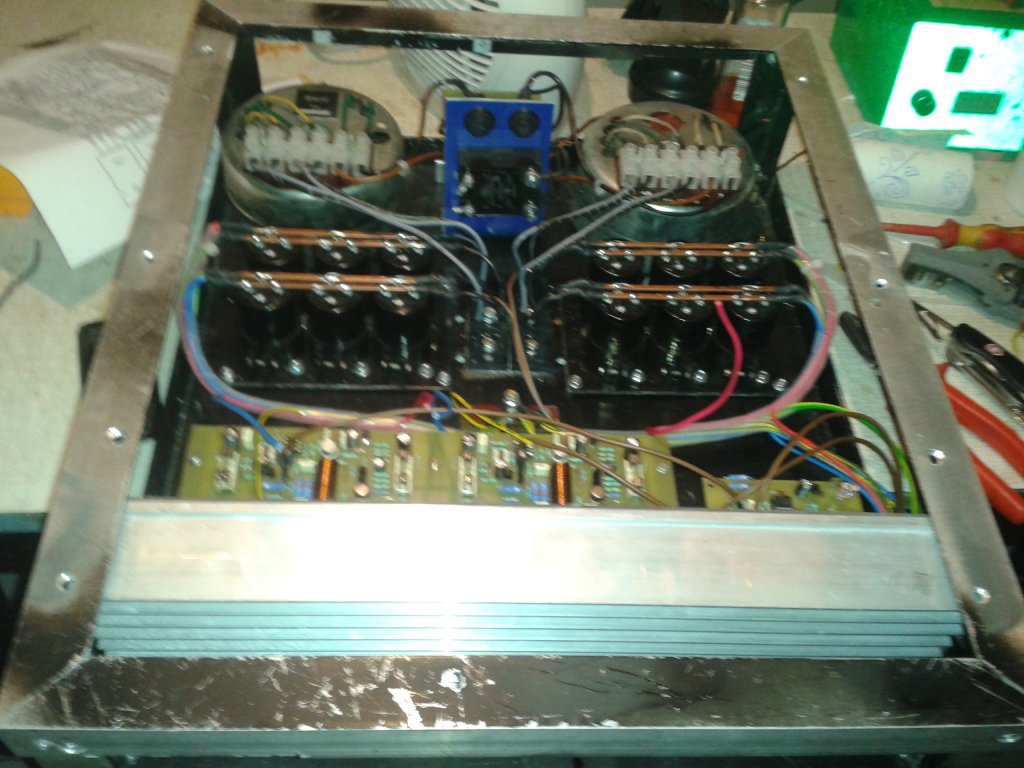

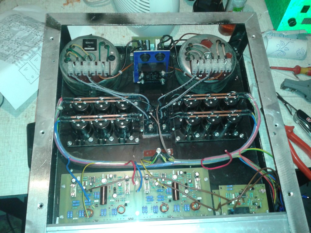

Sziasztok ismét készül egy otthoni iparművészeti kézi készülék Szerintem a készüléket mindenki megismeri, igaz még egy két alkatrész hiányzik, de készül
A tápban 4db Diotech 35A dióda van,a gyorsabb töltögetés érdekében oldalanként 3, 3 igen jó minőségű BHC 4700µF 63V kondi van.

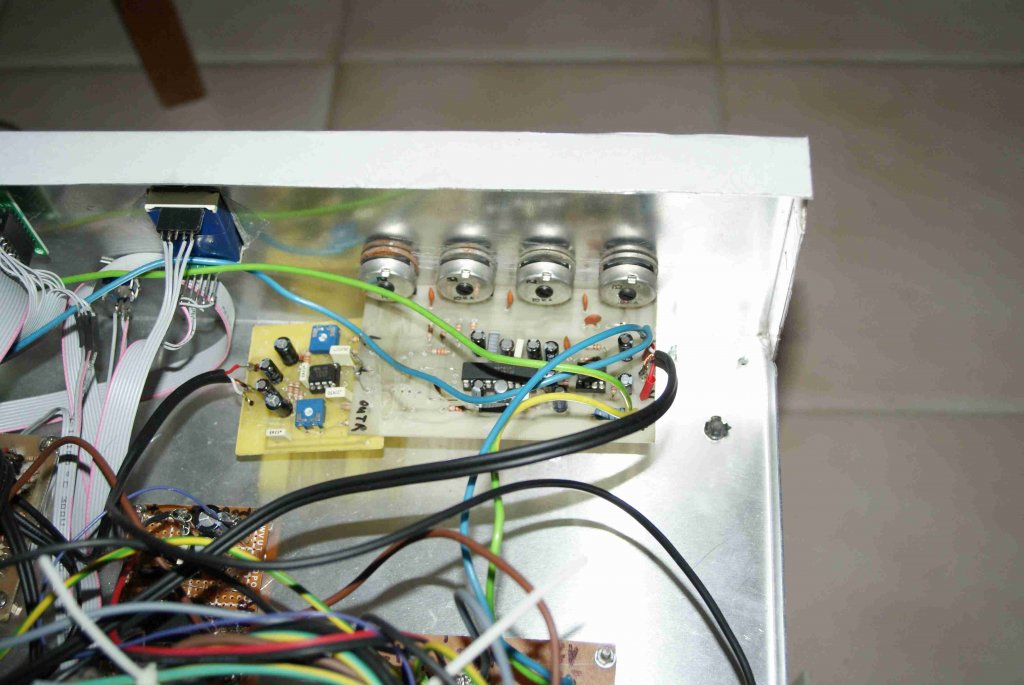

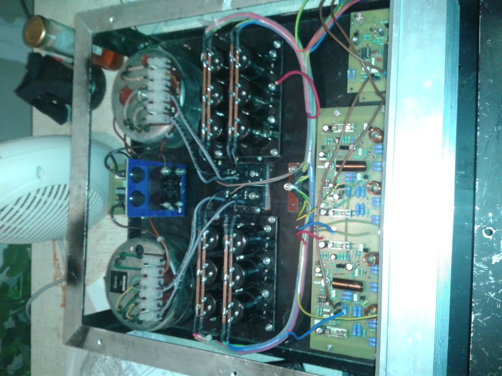

(#) subi hozzászólása Jan 12, 2012 /

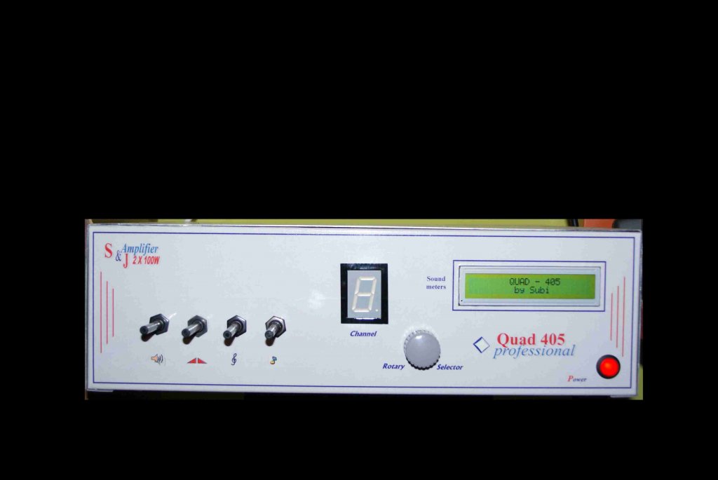

Elkészült az én QUAD 405 -s erősítőm is. Még hátra van a külső doboz festés, de az előlap már rendben. Még egy kis földhurok keresés is lesz, de ettől független nagyon szépen szól.

(#) soos csaba válasza subi hozzászólására (») Jan 13, 2012 /
Szevasz, elég jól néz ki az eleje, de nem kapnánk egy pár képet a belsejéről is?. Sokakat érdekelne szerintem.
(#) subi válasza soos csaba hozzászólására (») Jan 13, 2012 /
Köszi. Holnap rakok fel a belsejéről is pár képet, bár a kivezérlésjelzőn kívül, minden ismerős lesz számotokra.

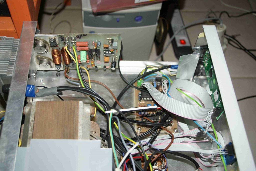

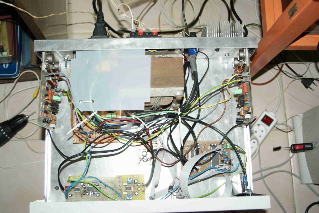

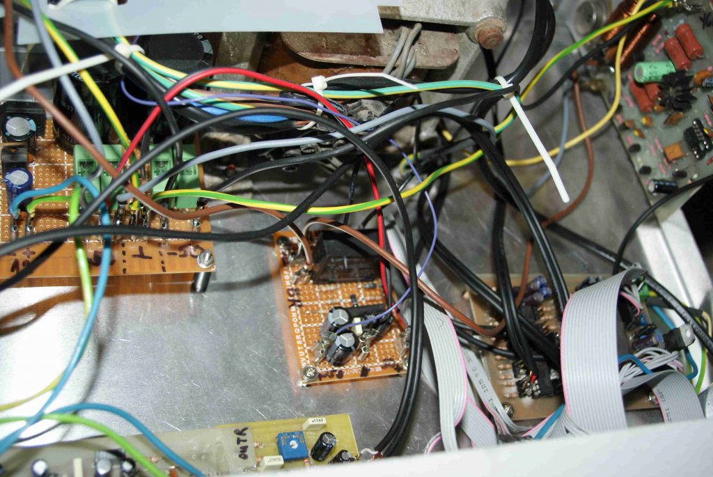

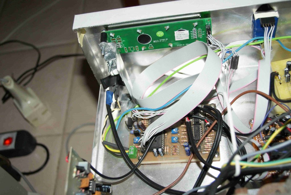

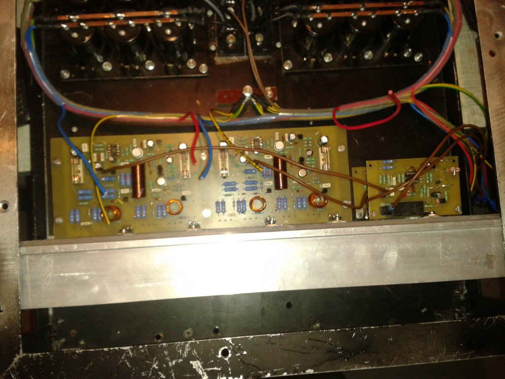

(#) subi válasza soos csaba hozzászólására (») Jan 14, 2012 /
Nos itt van pár kép a az erősítő belsejéről. Ha van valakinek ötlete a képek alapján a zavarszűrésre, minden javaslatot szívesen fogadok.
(#) CIROKL válasza subi hozzászólására (») Jan 14, 2012 /
Nekem van rá ötletem , ami a következő lenne teljes mértékű átdrótozás .
(#) subi válasza CIROKL hozzászólására (») Jan 14, 2012 /
Mi lenne az áthuzalozás tematikája?
Minél átgondoltabb és a lehetőségekhez képest a legrövidebb vezeték hosszok amiket ellehet érni .
Még az is előfordulhatna hogy a belső elrendezésen is kell némi alakítás , ebben a formában ahogyan most van eléggé kesze-kusza és átláthatatlan , az esetleges zaj , brumm innen ered .
(#) pinyó39 válasza subi hozzászólására (») Jan 14, 2012 /
A hűtését pl. kielégítőnek találod?
(#) subi válasza pinyó39 hozzászólására (») Jan 14, 2012 /
Mint látható, hűtőborda jelenleg csak az egyik oldalon van. Az erősítő folyamatosan megy, de csak itthoni használatra, és nem teljes teljesítménnyel, Így még a hűtéssel gondom nem volt. Persze 'csumára" kihajtva így nem bírná. Az áthuzalozással kapcsolatban köszönöm a tanácsot. Igyekszem megfogadni. Üdv... Subi

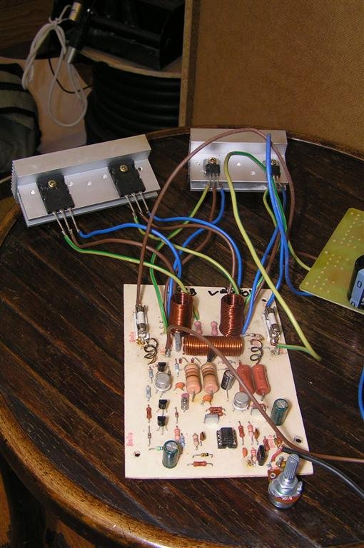

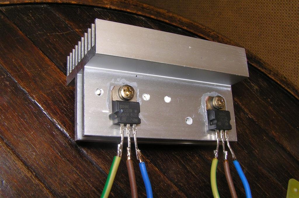

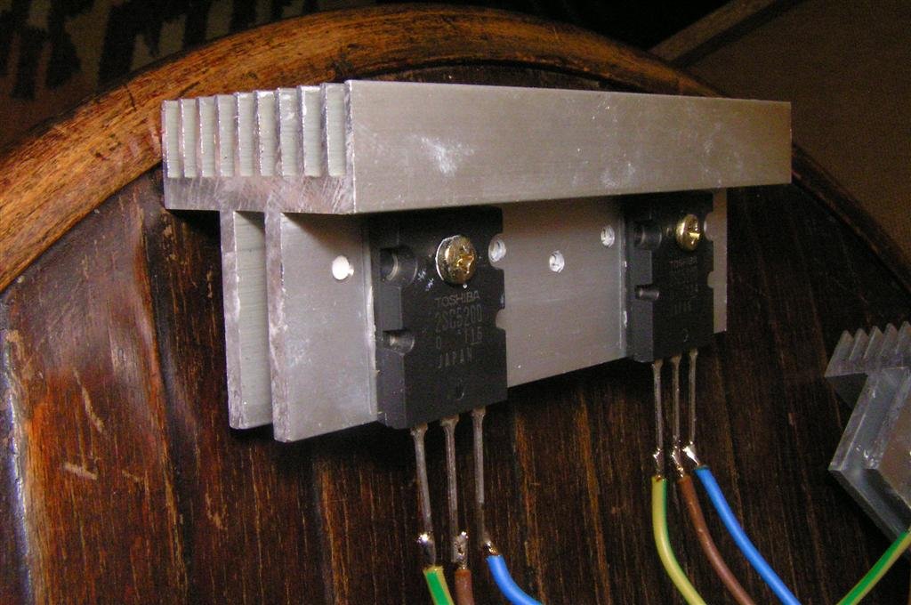

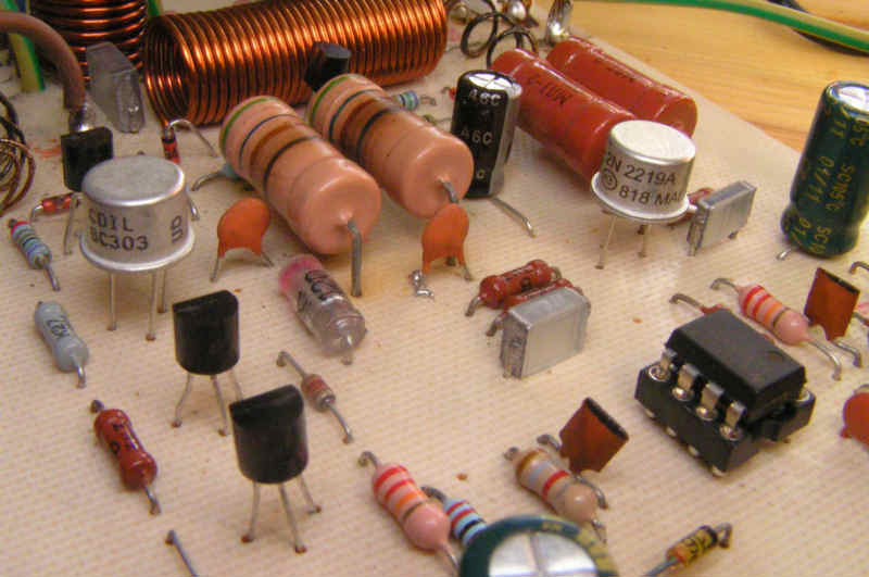

(#) 769gregory hozzászólása Jan 14, 2012 /

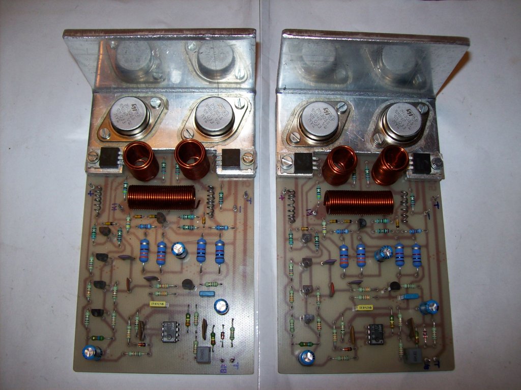

Ma felélesztettem halottaiból a 15éves Quad-ot. Egyelőre csak +/- 27-ot kapott, azt is aszimmetrikus AC-ről ( a Weller pákám 180VA-es trafójáról, de a kondik azért tartották a lelket benne. Az eredeti panelt elektronikai boltban, szerelve vettem. Eredetileg is tíz centis vezetékekkel voltak a végek szerelve. Majd most lerövidítem. Teljes félvezetőcserén ment át, és a elkókat is lecseréltem. a T2 és T4 Alkotó után 2n2219 és BC303. A többi BC556B. A végek 2sc5200 és BD244C. Elsőre elindult, kimenet teljesen tiszta. Újra hallhattam azt a hangot, amibe beleszerettem '95-ben. Igaz még nem teljes erejében, de így is nagyot szólt már. Természetesen a képeken látható hűtők csak a próbához vannak, bár ezen a feszültségen ezek is teljesen jók voltak.

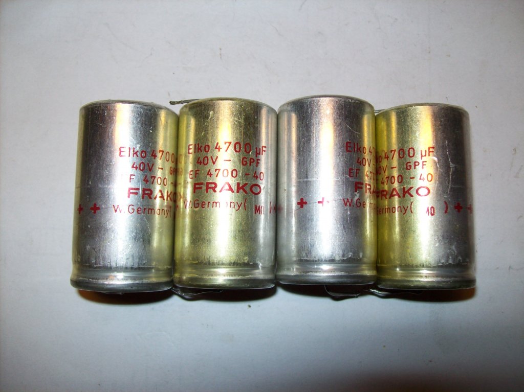

(#) djhans hozzászólása Jan 14, 2012 /
Olyan kérdése lenne hogy a képen látható 4db 4700µF 40V-os elkó elég lesz-e nekem a 40W-os Quad-hoz? Hogyan csináljam a tápot vele. Külön graetz a két végfoknak vagy egy graetz és 2-2 kondi párhuzamosan a +- ágakban? Egyébként a kondik jó kondiban vannak. Értékük megvan és kisebb az ESR-jük mint az újnak.
(#) djhans válasza (Felhasználó 13571) hozzászólására (») Jan 14, 2012 /
Nincs külön tekercs. Akkor nem jó?
(#) 769gregory hozzászólása Jan 15, 2012 /
Sziasztok !
Összeraktam a régi Quad másik felét is: Tranyók kicserélve, IC szintén (5534), elkók is cserélve, minden, amit a másik felén is megcsináltam, a végeket most a másik oldaról átraktam, mert csak egy garnitúra van. Szintén elindult, csak ha adok rá hangot, akkor pár wattnyi teljesítmény után torzít, és nem jön ki belőle a hang. A szokásos dolgok melegszenek, de semmi egyéb. Tud valaki esetleg mondani valamit, hogy hová nézzek rá?
Ez a fele lett 10 éve széthajtva egy bulin, aztán azóta pihent. Diódák lehetnek rosszak?
