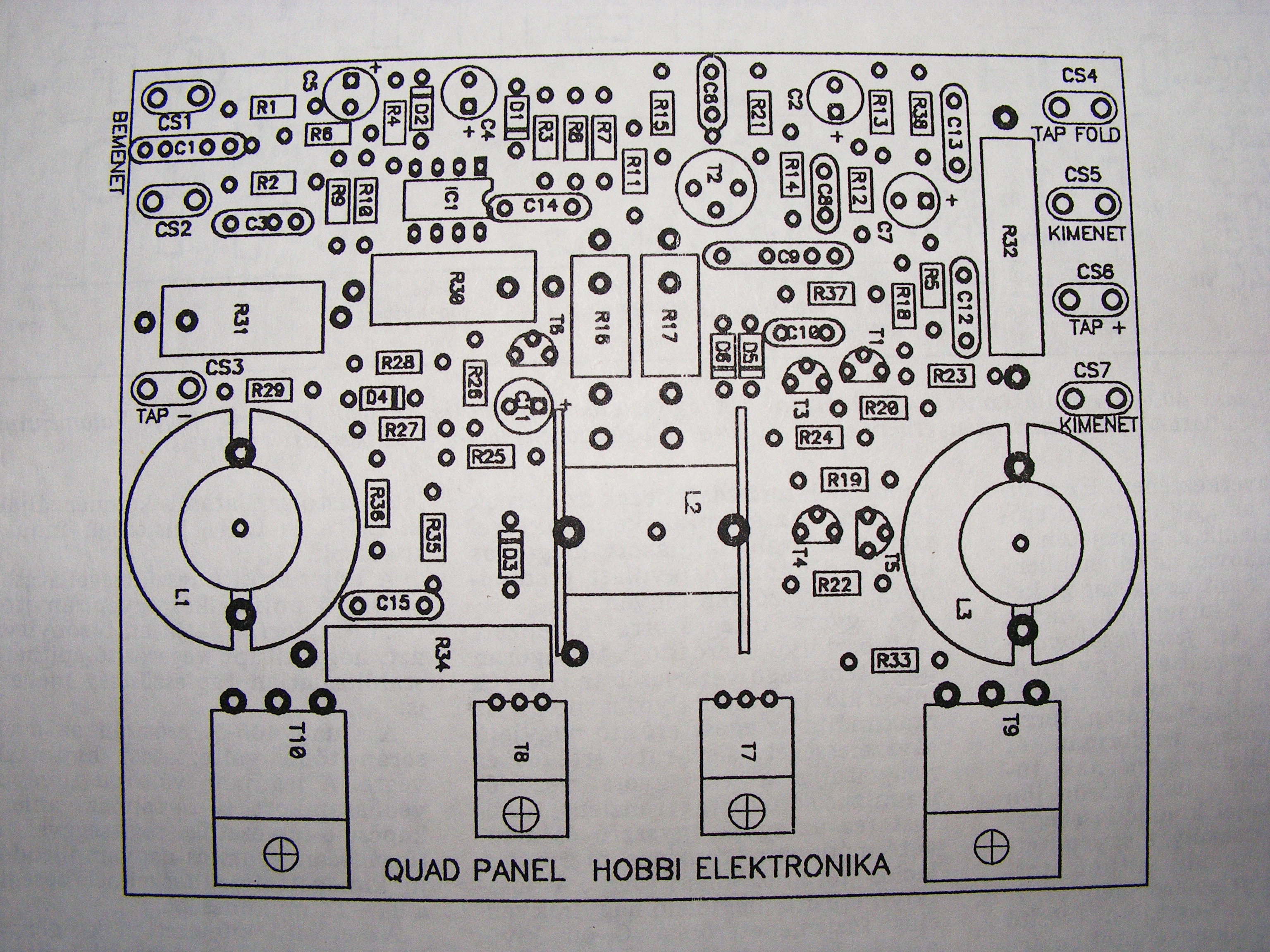

(#) vipera1997 hozzászólása Szept 10, 2012 /
Hello!Segítség kellene a korszerűsített quad 405-höz ami itt található a végerősítők közt ahoz kellene nekem egy jól látható beültetési rajz.Ha valaki tudna adni/küldeni egy rajzot nagyon megköszönönném.Előre is köszönöm.
(#) Pioneer válasza vipera1997 hozzászólására (») Szept 10, 2012 /
Erre gondoltál?
(#) vipera1997 válasza Pioneer hozzászólására (») Szept 10, 2012 /
Sajnos nem ehez kellene nekem: http://www.hobbielektronika.hu/cikkek/korszerusitett_quad_405-os_ve...l?pg=4
ha tudsz segíteni nagyon szépen köszönöm.
A hozzászólás módosítva: Szept 10, 2012
(#) Gránátalma válasza vipera1997 hozzászólására (») Szept 10, 2012 /
Véletlenül nem az urbán -féle korszerűsített quadhoz kellene?
Ennél jobb minőségű beültetési rajz momentán nem kering az interneten sajnos.
De amúgy ha konkrét kérdésed van egy-egy alkatrész helyével kapcsolatban, szerintem kérdezhetsz bátran.
Én is kikövetkeztetéssel állítottam helyre egy panelt.

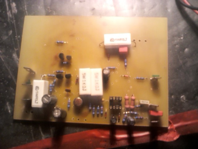

(#) vipera1997 válasza Moszkvai hozzászólására (») Szept 11, 2012 /
Köszönök mindent!Lenne gy kérdésem az 1.képen az 1ohm/5W-os ellenállásnál a c12-es kondenzátort hogy tegyem be?Alá?Köszönöm előrre.(ennyire haladtam ma)
(#) compaqamplifier válasza vipera1997 hozzászólására (») Szept 11, 2012 /
Alúról szoktam aminek nincsen kivezetése helye, de ez maszek.
(#) vipera1997 válasza compaqamplifier hozzászólására (») Szept 11, 2012 /
hát nekem az is jó ez sem lesz egy remekmű köszönöm

Segítségre lenne szükségem. Annyi lenne a gondom hogy nem találom a c6-ot 1n-s kondenzátor helyét de már átnéztem vagy 4X.Köszönöm
(#) reloop válasza vipera1997 hozzászólására (») Szept 12, 2012 /
Szia! T2 bázis mellett keresd.
(#) Moszkvai válasza vipera1997 hozzászólására (») Szept 12, 2012 /
Ha felülről nem fér be akkor lehet alulról is de próbáld meg egy másik alkatrész lábához forrasztani, nehogy a fólia leszakadjon.

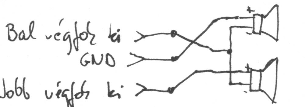

Sziasztok !
Felélesztettem a miniquad másik oldalát is. Majd mindkettőt bekötöttem, csak rosszul csatlakoztattam a hangfalakat. A mellékelt képen van, hogy hogyan. A jobb végfok - ami napok óta tökéletesen ment - valószínű nem vette jó néven, mert most alacsony hangerőn torzít. Ha meg van hajtva, akkor jobb, de azért hallatszik, hogy nem 100%. Melyik félvezető szállhatott el? Vagyis melyik nem működhet teljesen jól? Gondolom, ha teljesen rossz lenne bármi is, akkor nagyobb hibát okozna.

(#) reloop válasza 769gregory hozzászólására (») Szept 15, 2012 /
Szia! A rajzod értelmében a jobb csatorna együtt dolgozott a ballal ugyan arra a hangsugárzóra. Csak a két csatorna különbségi jele terhelte. Ezzel aligha okozhattál kárt az erősítőben. Mit szóljanak a hídba kapcsolt végfokok?
Ez a halkan rossz - hangosan jobb lehet átmeneti érintkezés: csatlakozónál, vagy forrasztásnál. A 0,1 ohm lábasjószág, vagy házi készítés ellenálláshuzalból? Az utóbbi szeret meglazulni.
(#) Ge Lee válasza 769gregory hozzászólására (») Szept 15, 2012 /
Ezt hogy sikerült így összekötni? Nehéz megmondani mi lehet a gond, fel kellett volna írni a feszültségértékeket a rajzra addig amíg jó volt, akkor most tudnál mihez viszonyítani. Egyébként a BC182-nek hova lett a kollektor ellenállása? A 0,1 ohmokat pedig felesleges belerakni ha az áramkorlát nincs benne. Aztán az IC-nek is elég kevés a tápárama, 10mA körül volt eredetileg, legalább annyit érdemes adni neki.
(#) 769gregory válasza Ge Lee hozzászólására (») Szept 15, 2012 /
A hangfal próbakábelemen fordítva van a vezeték színe, mint a tápkábelé, és ami a tápkábelen kék(GND), az a hangfalén fekete. Hát így.

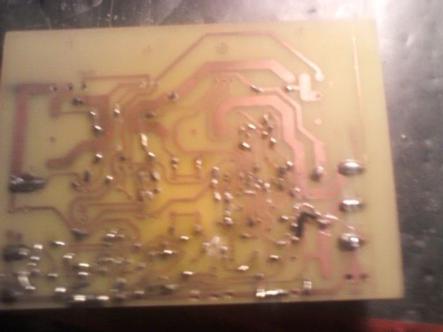

Helló valaki segítene nekem??? a quad 405-öm csak serceg és nem csinál semmit sem............már mindent kicseréltem rajta és még sem megy valaki segítsen mert megőrülök...!!!!
(#) Alkotó válasza Isti19 hozzászólására (») Szept 19, 2012 /
Nem világos egészen, hogy az erősítőn kell-e segíteni (javítás), vagy rajtad (pszihiáter).
Alapvetően elhibázott javítási koncepció a "kicserélek mindent" megközelítés. Ettől sokkal célravezetőbb szokott lenni a hibás alkatrészek cseréje.
Ha ennek ellenére valóban mindent kicseréltél, és mégsem működik, akkor vagy hibás alkatrészt tettél be megint, vagy rossz a panel, vagy egyéb hibás tényező indokolja a sikertelenséget.
Ha be lehet kapcsolni a biztosítékok kiolvadása nélkül, akkor elsőre mérd meg a tápfeszültséget, a kimeneten lévő esetleges egyenfeszültséget, és az IC tényleges tápfeszültségét. Illetve tegyél fel jó fotót az elektronikáról, mert itt sok szem látja, kiszúrhatnak rajta véletlenül is valamit.
(#) Orbán József válasza Isti19 hozzászólására (») Szept 19, 2012 /
Az is érdekes lehet a segítőnek, hogy volt-e jó eddig, vagy még csak most élesztetted, de nem ébred a cájg.
Egy pár fotó mindenképpen jó lenne, vagy rajzold le a sercegést.
