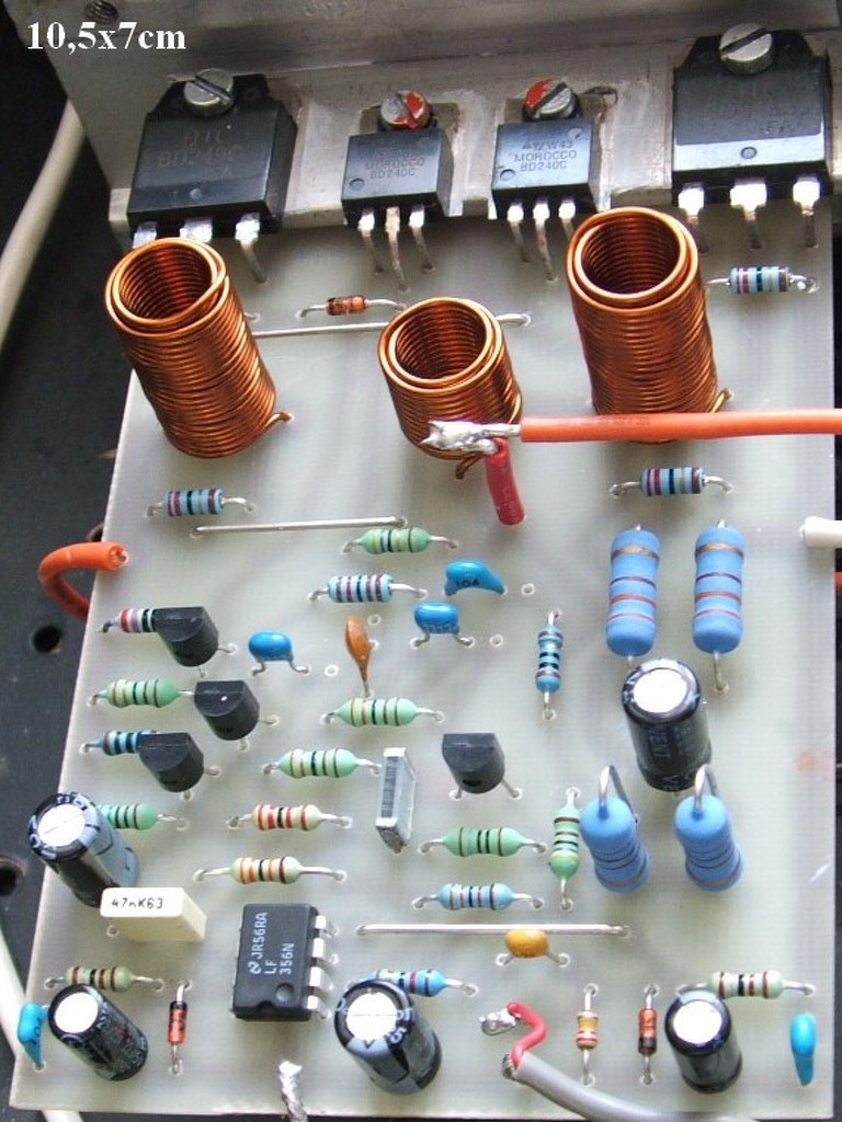

Egyébként én a skori féle kapcsolást használtam, ott nem volt 330ohmos ellenállás.A 15Kohmos ellenállás közvetlenül csatlakozott BC212 emitteréhez.Lehet hogy ez a baj?
A szigetelési távolságok helyenként 0,2 mm-esek. Ez riasztóan kicsi érték. Egyáltalán nem kell a vezetősávoknak mindenhol vastagnak lenni. Ahol vastag kell ott nem elég vastag, ahol meg vékony is elég oda túl vastag.

Nem néztem még át, a kollégák hány hibát találtak ebben a NYÁK-tervben, de valahogy nagyon nincs rendben!

A kapcsoláshoz +- 48 Volt egyenfeszültséget használok 94000µF szűrőkondival + és - ágban is! Tranzisztorok és műveleti erősítő nélkül 15mA áramot vett fel + és - ágban is. Tranzisztorokkal és Műveleti erősítővel 70mA áramot vett fel. Azonban én is követtem el egy-két súlyos hibát Quad 405 építése során. Először is a műveleti erősítőhöz nem forrasztottam be az 1 Kohmos (gondolom visszacsatoló) ellenállást, illetve 4.-ik lábhoz nem raktam be a 3.3 Kohmos ellenállást, amely a -Ut feszültségre kapcsolja, illetve a Skori-féle kapcsolásban nem volt 330 Ohmos ellenállás, így az sem került beültetésre. A kimeneten lévő 47 Ohmos ellenállás elégett, valamint az 1.2 Kohmos ellenállás nagyon melegedett, illetve még a kimeneten 30 Volt egyenfeszültséget mértem. Egyik ismerősöm szerint a BD tranyókat is gallyra vághattam, de még nem forrasztottam ki és mértem be. Az lehetséges, hogy a 47 Ohmos ellenállás megvédte a tranzisztort és nem ment tönkre? Olyan kérdésem lenne, hogy hol kezdjem a hibakeresést?
Mondjuk ki nyugodtan - ez a nyák egy rettenet... Ránézésre, a séma ismerete nélkül is virítanak a hibák.

Az általad leírt jelenség azokra a Quad-okra jellemző melyek gerjednek (oszcillálnak) bizonyos mértékben. Szkóp segítségével meggyőződhetnél róla.
Az a nyomtatott áramkör készítési eljárás amit alkalmaztál, akár a kiváltó ok is lehet. A vezetősávok közötti parazita kapacitás sokszorosa az általánosan használt panelekhez képest. Azokban a keskeny elválasztó sávokban az ón adalékanyaga a feloldott szennyeződéssel együtt számottevő vezetésre képes.
Őszintén, magam részéről nem igazán értem, inkább sejtéseim vannak egy, sokéves tapasztalattal bíró, nagy tudású csapat által kikísérletezett és bevált nyomtatás saját tervezésűvel történő helyettesítésére mi az ok.
Majd én megmutatom, vagy ezzel férek el alapon történnek, több-kevesebb sikerrel. Mivel nem válogatott be soha (vajon miért ) egyetlen szakképzett tervezőgárda sem a pcb-je megvalósításába, soha nem éreztem indíttatást átkutyulni egy szakemberek általi megvalósítást.Természetesen nem egy sikeres átdolgozás is kikerül a diy-ek keze közül, de azért egy bonyolultabb kapcsolás nem mindig tolerálja az átalakítást. Érdemes elolvasni pl. egy nagy jelemelkedésű erősítő leírását, ahol bizonyítható, hogy a nyák vezetés, asszimetria, földelés máris torzítás okozója és nem a brummról van szó! Véleményem szerint egy félvezetős erősítőnél bőségesen van mód az alkatrészek összeválogatásánál, tápegység kialakításánál a minőség jusztírozására. A mérnöki nyák lehet az az alap, amire aztán az eltérő téglákból, alkatrészekből a legjobbat ki lehet hozni - szerintem. Nekem az eredeti Quad405 nyák mindig hozta a formáját a 2 és 3 tekercses változat is.
Na akkor első körben visszateszem a CNC alá a nyákokat, és kiszedem a fölös részeket. Amúgy azért csináltam így mert a hagyományos maratós eljárás nekem valahogy nem igazán szokott sikerülni. CNC meg van, csak a nyáktervet kellett vektorizálnom...

Na csináltam egy új NYÁK tervet, egy elvileg működő NYÁK terv alapján.
Szeretnék véleményt kérni a NYÁK-ról!

Ajánlottátok 2sc5200 és mje15031g típusokat, a bd249c és bd242 helyett. Remekül beváltak, elsőre ezeket kellett volna megvennem. Érdekes, hogy nem melegszik úgy, mint a bd szériával. Csatoltam is egy fotót a technikáról, melyben a kábelezés még ideiglenes. Tervben van szub szűrő, szélessáv / szub kapcsolási lehetőséggel. Ha valakinek lenne egy jó kapcsolása és panelterve 24dB/oktávos szűrőről, kérem ne tartsa magában. A hozzászólás módosítva: Márc 23, 2015
