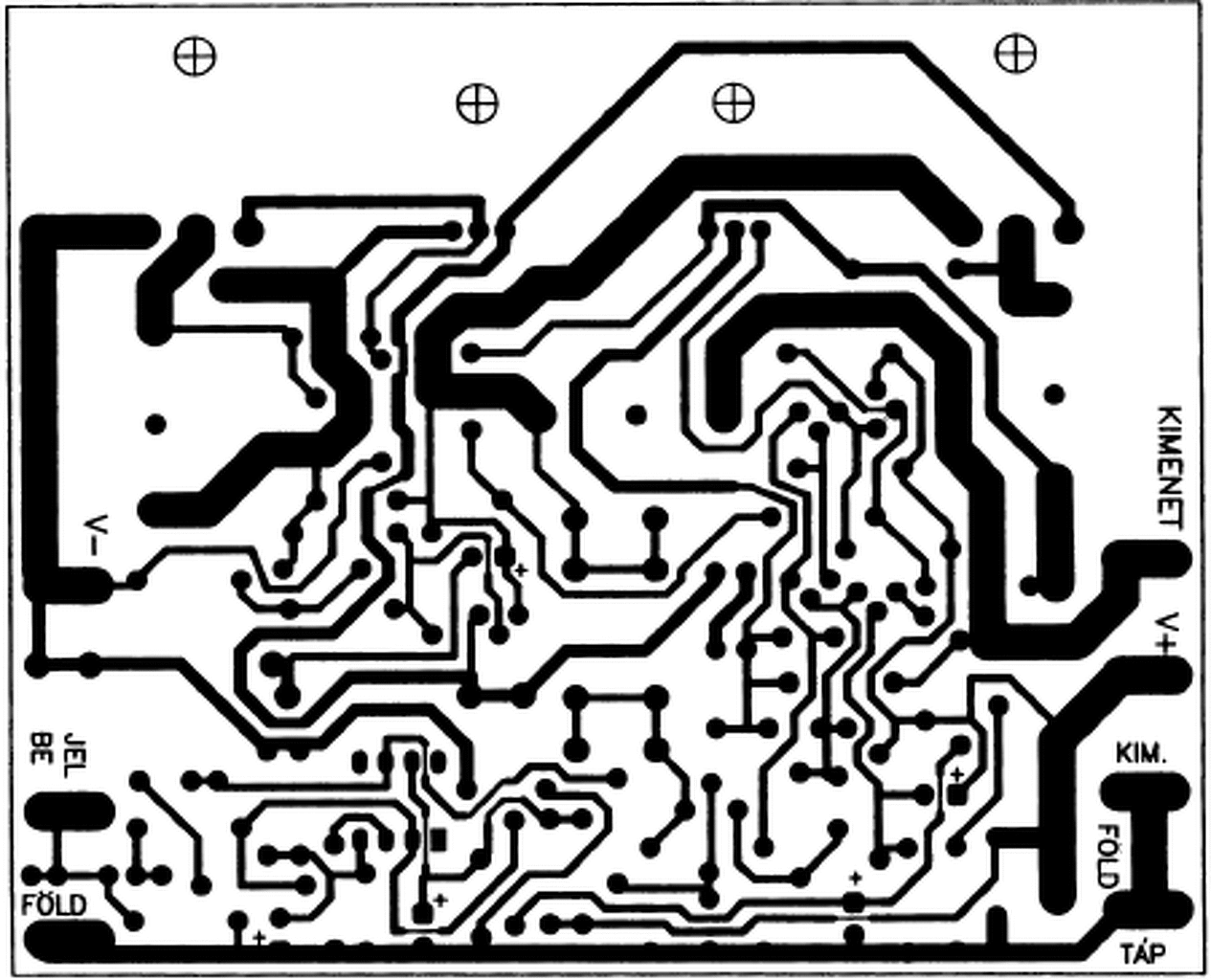

Meg szeretném építeni a "korszerűsített" Quad405-öt...újra!
A nyákkal vagyok gondban.
Van valakinek eladó nyákja, esetleg csinálna nekem valamennyiért 2db-ot? Nem beültetett kéne, alkatrészeim vannak hozzá, de ha van pl. végtranzisztorok nélküli verzió, az is jó lenne.
Eredeti Motorola 2N3773 lenne a vége, vagy Tesla KD3773.
Ha más nem, a nyákrajz meg van valahol, vagy valakinek pdf-ben?

(#) Ge Lee válasza Transztyuszeres hozzászólására (») Szept 21, 2015 /
Ettől a nyáktól a régebbi is jobb, inkább azt építsd meg, vagy valamelyik újabbat. Ennél a 2W-os ellenállások alatt szépen megbarnul a nyák mert nincs ami elvigye onnan a hőt, meg más problémája is van, de had ne emlékezzek rá így sok év távlatából. Szerintem a hogy ne tervezzünk nyákot tipikus példája.

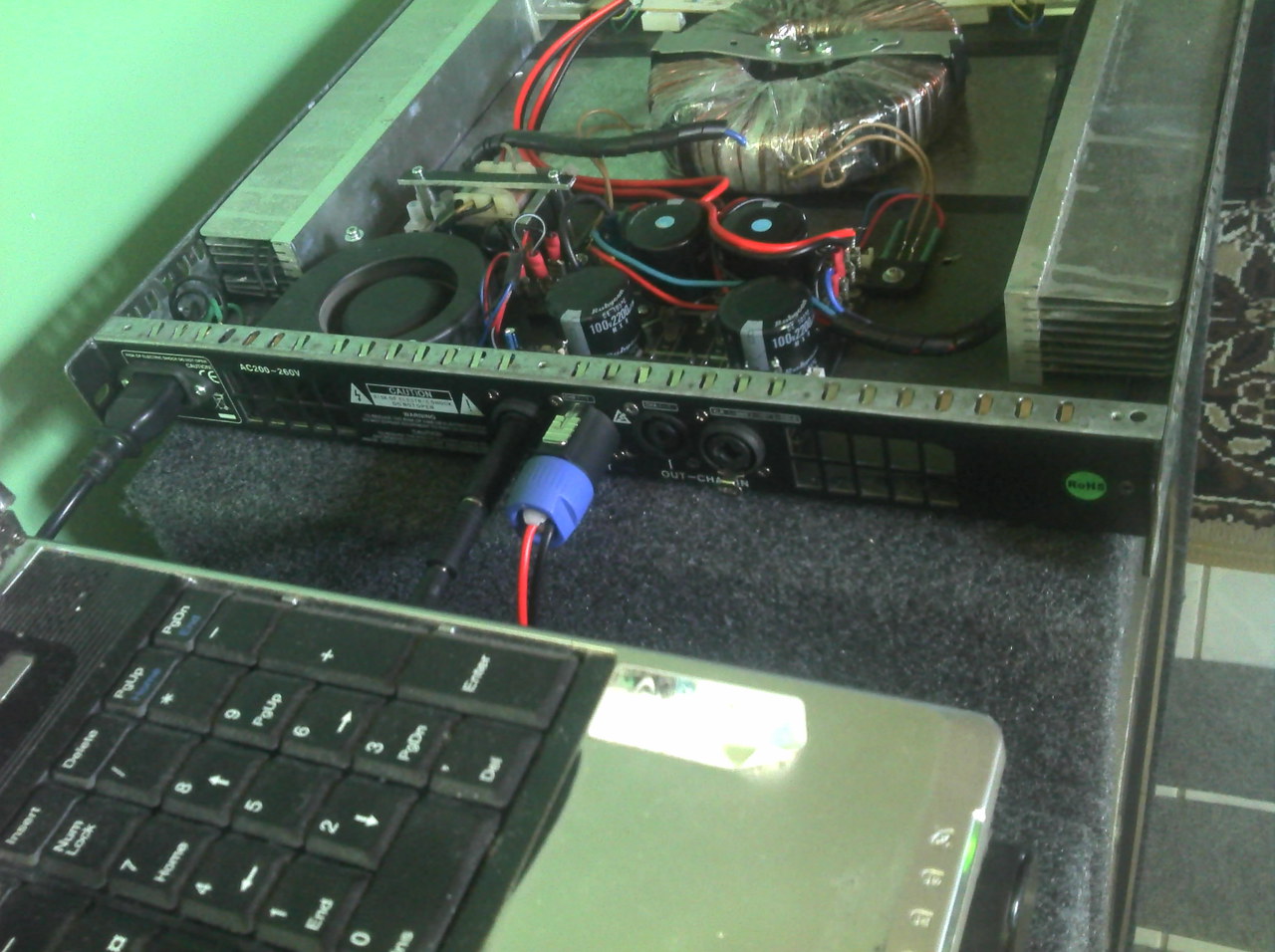

Reloop fórum társ segítségével készült egy pár quad panelem a nyár folyamán. Most végeztem a dobozolással. Teszek fel pár képet. Köszönöm a segítséget utólag is!
Jelenleg a védőföld a dobozra van kötve. A táp földje és a bemenet földje a végfokpanelen van közösítve egy az egyben. Igazából jól szól. Kérdés érdemes e a tápföldet és a védőföldet összekötnöm? Kérdés, hogy a bemeneti föld és a táp föld közé tegyek e szembefordított diódákat ellenállással vagy más megoldást? Vagy hagyjam az egészet így ahogy van?
Köszi a válaszokat!
(#) Tiggey válasza Ge Lee hozzászólására (») Szept 21, 2015 /
Ha már van paneled, akkor jó. Pár ellenállatot meg kell emelni, és nem is ég alatta a nyák. Párat építettem én is. Működik, nincs vele gond ha egyszer elkészül, DE a fóliavezetés kritikán aluli! Össze-vissza "cikáznak" a vezetősávok. A régebbi típusoknak sokkal egyszerűbb az utánépítése. Ugyebár TO3-as tokozású végtranyót szeretnél bele. Ahhoz úgyis szépíteni kéne rajta.

(#) Moszkvai válasza Transztyuszeres hozzászólására (») Szept 21, 2015 /
Tessék! Katt ide! De van ettől sokkal korrektebb nyákterv. Keresd Alkotót ez ügyben.

(#) Transztyuszeres válasza Moszkvai hozzászólására (») Szept 22, 2015 /
@Ge Lee: Nekem kimondottan ez a nyákterv kell...retróból.
Anno megépítettem, pöccre indult, az ellenállások meg 5W-osak voltak benne megemelve. Nem volt gond.
Építettem belőle egy 4x100W-ost is,de elpasszoltam alkatrész áron...
Azért nyákterv, vagy linkje jöhet, hátha meggondolom magam, a tranzisztorokat úgyis huzaloznám...

(#) Moszkvai válasza Transztyuszeres hozzászólására (») Szept 22, 2015 /
Ez az Urbános nyákterv, méretezve és tükrözve van. Csak ki kell nyomtatni és felvasalni.

(#) Alkotó válasza Moszkvai hozzászólására (») Szept 22, 2015 /
Nem neked szól a kritika, mert Te csak megosztottad, de a vonalvezetés több ponton sem a legésszerűbb. Pl. az IC lábak közti átvezetést ha lehet jobb elkerülni, amire lehetőség is van a melléklet alapján.
