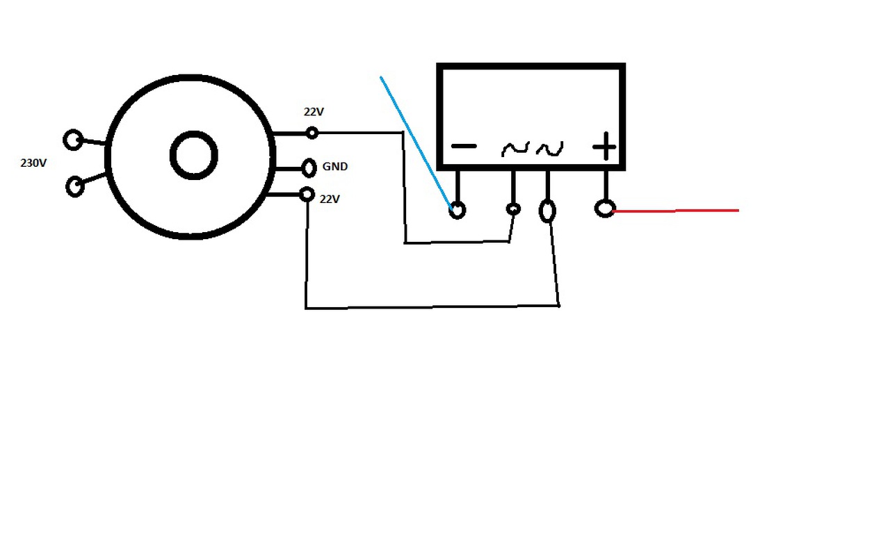

(#) Payne09 hozzászólása Jan 20, 2018 /
A napokban kaptam egy ilyen típusú erősítőt. Annyit eszközöltem rajta, hogy átdobozoltam és kicseréltem néhány vezetéket, mert sajnos járt benne egér az évek óta tárolás alatt.
Minden kötés ugyanoda került ahol volt és az első bekapcsolás után néhány másodperc után forró a trafója.
Elvileg 2x24VAC, de ma kimértem és 22.3VAC jön ki belőle üresen, de így nem melegszik. Aztán rákötöttem az egyenirányítót és ott már 41,2VDC van. A pufferekig még nem jutottam el, de ez a mért DC nem sok egy kicsit? A kondik egyelőre 4700mikró és 50V-osak. Ezek cserélve lesznek, de elvileg jók.
Vajon mi lehet a fűtés oka?
Köszi a segítséget!
(#) Ge Lee válasza Payne09 hozzászólására (») Jan 20, 2018 /
A 24V AC-ból 41V DC sehogyan sem lesz. Azt is elég nehéz elképzelni hogy néhány másodperc után forró legyen egy trafó, még akkor sem ha a szekunder rövidzárban van, mert akkor is több idő kellene hozzá. Aztán illene hogy legyen ott valami biztosíték, akkor azt ki kellet volna neki olvasztani. Ha meg menetzárlatos lenne a trafó akkor akkor is melegedne ha nincs rákötve semmi.
(#) Payne09 válasza Ge Lee hozzászólására (») Jan 20, 2018 /
Hát nekem is elég furcsa a dolog, meg is lepett ahogy megláttam. Még pufferelve sem kellene, hogy kijöjjön annyi belöle.
A trafón szinte serceg a szigetelés, vagy ki tudja mi. Nem állta a kezem.
(#) penszel válasza Payne09 hozzászólására (») Jan 20, 2018 /
Szerintem nem jól kötötted rá gréc hídra a trafó szekunderét! így kellene bekötnöd ahogy a képen van. vagy tönkre ment a híd
A hozzászólás módosítva: Jan 20, 2018
(#) Payne09 válasza penszel hozzászólására (») Jan 20, 2018 /
A pozitívat és a negatívat mértem és úgy volt 41VDC. A nullahoz mérve 21VDC. De még akkor sem tudom miért melegszik fel annyira.
valahol zárlat van! lehet hogy a grécben képet tudnál csinálni róla hogy van össze kötve?
A Graetz-re hogy mennek a kábelek? Középen a 2 AC és szélen meg a +-.
képet csináljál már róla! azt se tudjuk milyen fajta gréc van benne.
Ilyen egyenirányító van benne.
gondoltam hogy ez a típusú lesz benne én így tudtam hirtelen le rajzolni remélem eltudsz rajta igazodni ja a trafód szekunderén hány kivezetésed van 3 vagy 4?

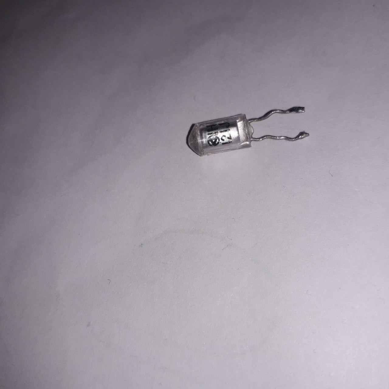

(#) penszel válasza Alkotó hozzászólására (») Jan 20, 2018 /
Na találtam egy régi 120pf kondit ki mértem és jó az értéke ez megfelelhet? na meg kijavítottam a csúnya induktivitást
(#) penszel válasza penszel hozzászólására (») Jan 20, 2018 / 1
még egy kép
(#) fecameca válasza penszel hozzászólására (») Jan 20, 2018 /
Muszáj ennek pont stiroflexnek lennie? Életemben egyszer hoztak ilyet hozzám, azzal, hogy nem sikerült feléleszteni a quadot, amit építettek, mert pont ez volt véletlenül zárlatos benne. Stiroflexnél meg elég egy picike tűszúrás, hogy annak örökre vége legyen.
(#) mek-elek válasza penszel hozzászólására (») Jan 20, 2018 /
Én 2005 táján találkoztam ezzel az elmélettel egy Denon hifi magazinban. Most Király Tibor tollából
Én már ezeket leírtam korábban, de látom nem volt tiszta. Ha már elkezdted a lenéző stílust..
Amúgy 3 kivezetése van, de írtam is, hogy a nullához mérve már 21V a dc.
(#) penszel válasza fecameca hozzászólására (») Jan 20, 2018 /
Nem muszáj! volt kerámia kék színű kondi de az 50 voltos csak
akkor van az a sárga színű az meg 500 voltos de annak meg nagy a Toleranciája 10% nem tudom ez most baj vagy nem?
stiroflexnek amúgy kemény műanyaggal be van vonva nem sérülékeny így!De már nem tudom tényleg mit rakjak oda!?
