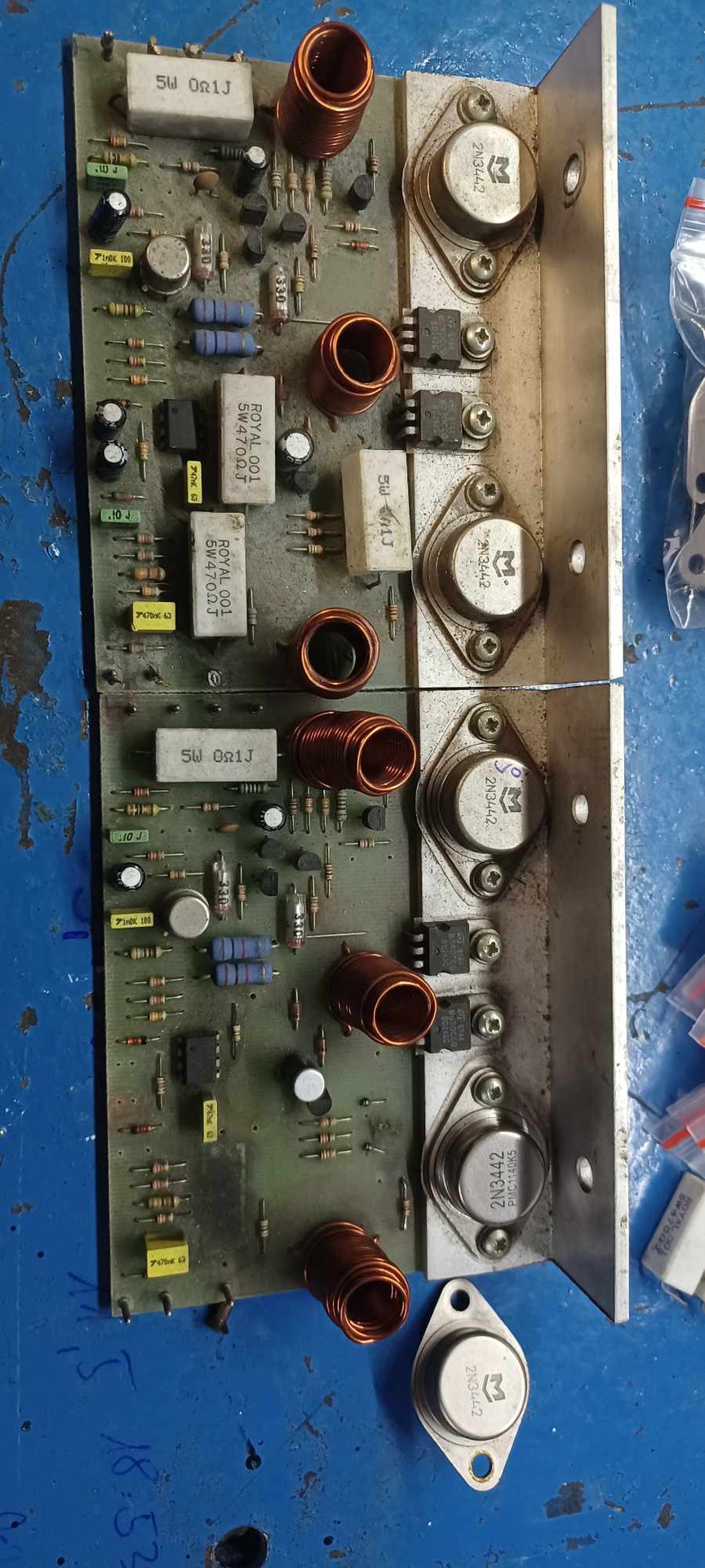

(#) gabesz2011 hozzászólása Feb 13, 2024 /
Nincs meg valakinek ennek a Quad 405nek a rajza és nyákterve? Neten eddig nem találom. A panel alján annyi van hogy b.j 2000

(#) gabesz2011 válasza kistee hozzászólására (») Feb 15, 2024 /
Igen ezt megtaláltam én is. Az 1ik már működik, viszont a másik szivat. Multival mérve a kimenet szépen be áll 0ra,de ha hangszórót teszek rá akkor zúg olyan 80hz körül és a soros izzó is világít a 230as oldalon. Szkóp nincs, de szerintem gerjedés lesz csak nem tudom mi okozza.
(#) reloop válasza gabesz2011 hozzászólására (») Feb 15, 2024 /
Szia! A mellékelt rajzon bekarikáztam azt a kondenzátort amelyiket 120 pF-nak vélek. Ennek elhangolódása tipikusan gerjedést okoz. A kerámia kivitelnek meg van erre a hajlandósága.

(#) gabesz2011 válasza reloop hozzászólására (») Feb 15, 2024 /
Majd hollnap kimegyek és kicserélem. Úgy is rendelnem kell pár dolgot,mert próbának csak 2wattos volt a 0,1 ohm ellenálásbol illetve 22ohm is kell mert csak 22,6 ohm 1% van itthon.
A másik oldal elsőre ment az alapján raktam ezt is össze, az általam csatolt kép még az az állapot volt ahogy hozzám kerültek.
Az mkt1826 jelölésű kondi elvileg 470nf a rajzon viszon 100nf szerepel ezt sem értettem mint ahogy az r30,31 rajz szerint 510ohm ezekben viszont 470 ohm
A kondira nem szóltam,ott a tetején a 10j..

(#) Cinema válasza reloop hozzászólására (») Feb 18, 2024 /
Tegyél be oda fóliakondenzátort, jobb, mint a kerámia és legalább 100V-os legyen.
Az 5100Ohm vagy 470Ohm az alkalmazott tápfeszültségtől függ, kisebb táp, kisebb ellenállás.
A 0,1Ohm 2W elég.Esetleg 2db. párhuzamosan kötött 0,22Ohm/2W bőven megfelel.
Bemeneti csatolókondenzátornak pedig 6,8uF, vagy méginkább 10µF javasolt, a jó mélyátvitelhez.
Forrasztások tökéletesek legyenek!

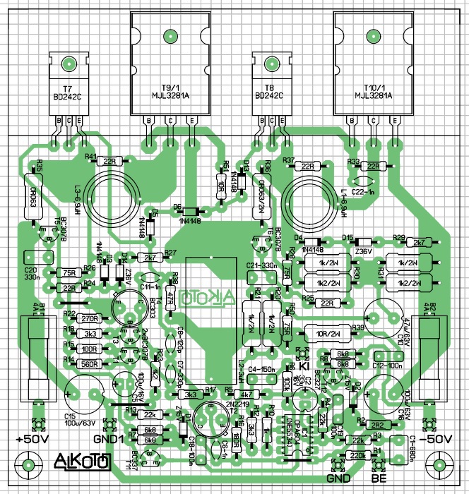

(#) mcsubika hozzászólása Ápr 30, 2024 /
Sziasztok! A mellékletben szereplő Quadhoz hol találok nyák tervet? Ezt a topikot nagyrészt átböngésztem. Lehet figyelmetlen voltam?

(#) Alkotó válasza mcsubika hozzászólására (») Máj 1, 2024 /
A képen lévőhöz képest mire lenne szükséged?
(#) mcsubika válasza Alkotó hozzászólására (») Máj 1, 2024 /
Pdf formátumból nyomtatható rajzra, amit vasalós technikával fel tudok vinni a nyáklapra.
Azt nem tudom milyen irányból milyen tükrözés lenne az ideális (mert nem mondtad meg), ezért találomra generáltam egy képet.
Nézd meg ezt keresed-e, mert van ebből több változat.
A furatokat kisebbre vettem mert így könnyebb a fúróval pozicionálni.
A hozzászólás módosítva: Máj 1, 2024
Q1-v3.pdf

(#) Hutty válasza Alkotó hozzászólására (») Máj 1, 2024 /
Ebből a pdf-ből már meg kell tudni házilag csinálni.
A jó minőségű és profi megjelenésű paneledet is megvehetné, ha éppen van feleslegben. Emlékeimben korrekt árat kértél érte.

Köszönöm! Erre gondoltam. Ennek az erősítőnek 775mV a bemeneti érzékenysége?
(#) Alkotó válasza mcsubika hozzászólására (») Máj 1, 2024 / 1
Nem tudom, elő kellene hozzá keresni a kapcsolást (ez nem az eredeti QUAD405 kapcsolás).
Egy nagyon halvány emlékem van, mintha ennek 2 V lenne a bemeneti érzékenysége.
