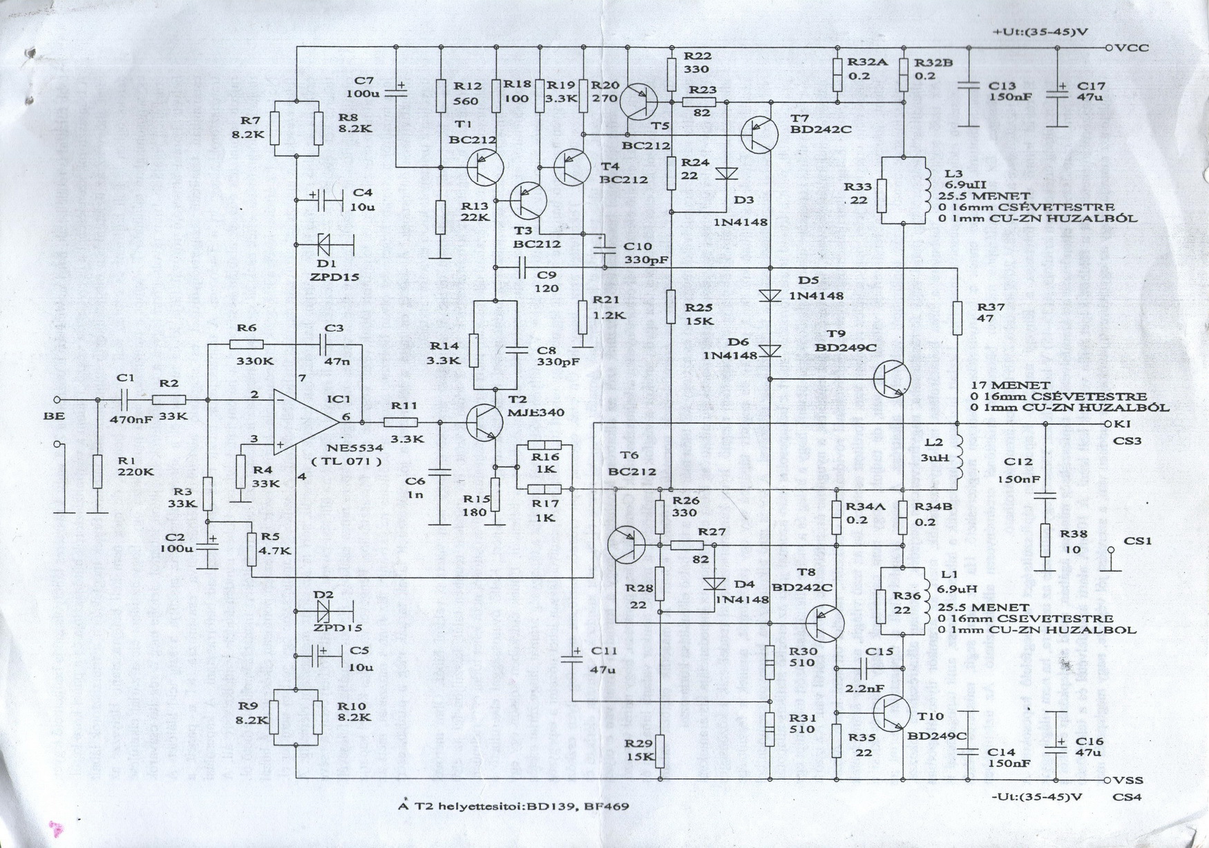

Leírásról nem tudok, de csatolok pár ilyen rajzot meg tervet amik a könyvtáramban kallódtak.
(#) dB_Thunder válasza Ge Lee hozzászólására (») Júl 3, 2023 1 /
Bő 20 éve ezelőtt ilyesmi kapcsolásban csináltunk 405-ből 300-500w-os erősítőt, 65-95V tápfesz mellett. Persze, egy ilyen Quad minimum 10db végtranyót tartalmazott..

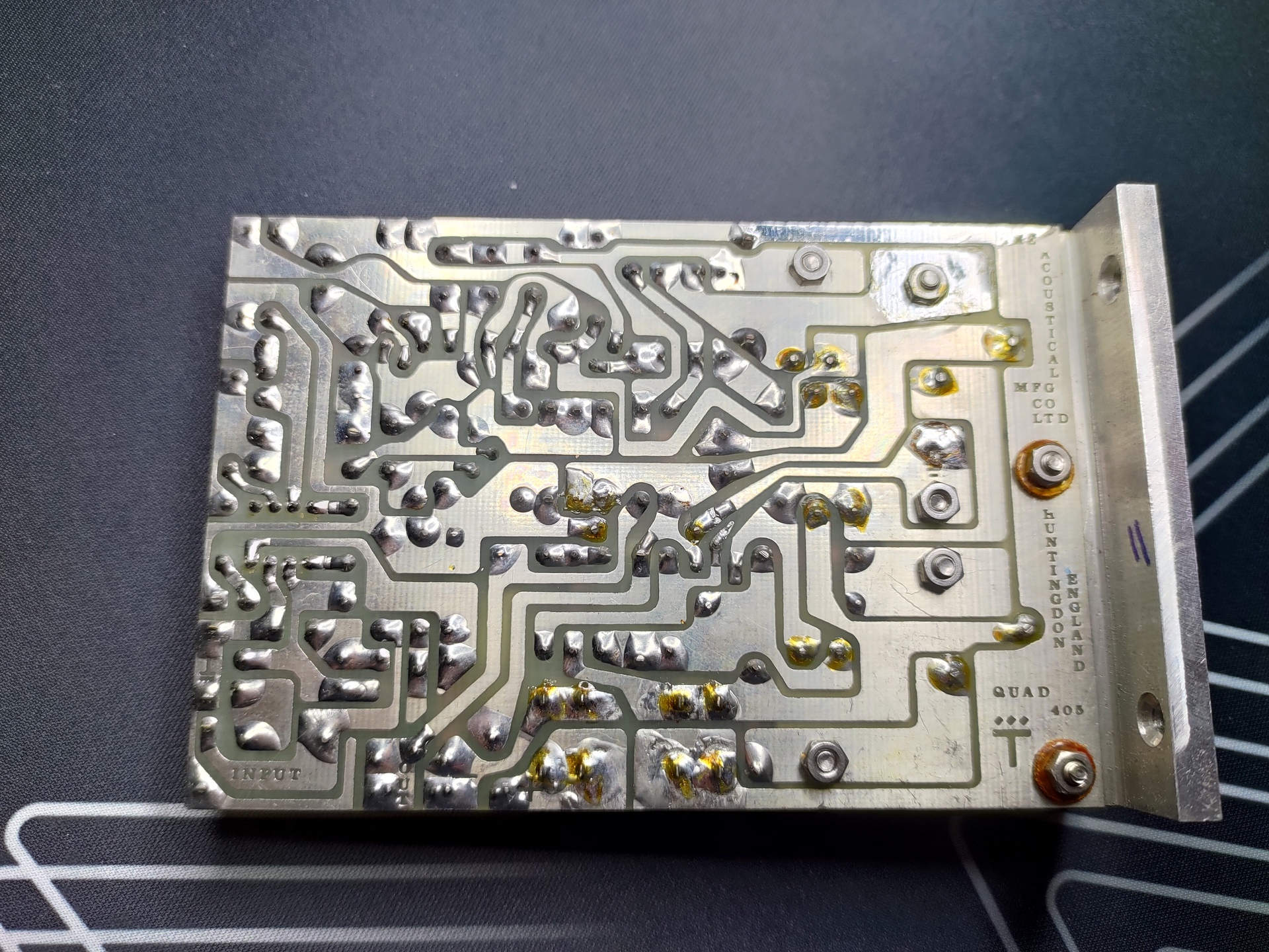

Találtam egy doboznyi Quad405-öst, több ève vásároltam őket. Tudnátok segíteni a sorkapcsok azonosításában? Szerencsère egy szèriából van mind, egy NYÁK terv. Utána kerestem google-n, megtaláltam az eladót is, de este 7-kor már nem illik zavarnom.
(#) dB_Thunder válasza HA3GX hozzászólására (») Szept 7, 2023 /
Itt elől a bemenet, gondolom a GND-t ki tudod választani!
Kép jobb oldalán negatív, a balon a pozitív táp, a hangszóró meg valahol a nyák közepén a fekvő terecscsel összeköttetésben.

Segítségeteket szeretném kérni, hogy a most hozzám került QUAD 405-ös panelon melyik tüske milyen kimenet és vagy bemenet.
(#) dB_Thunder válasza Black7275 hozzászólására (») Szept 8, 2023 1 / 1
A legdurvább az, hogy rá van írva!!! Fólia oldal...
(#) Black7275 válasza dB_Thunder hozzászólására (») Szept 9, 2023 /
Azt én is láttam...
A test pontot nem tudom hova kellene kötni meg arra sem jöttem rá, hogy a bementtől jobbra található két tüske mire szolgál.
(#) dB_Thunder válasza Black7275 hozzászólására (») Szept 9, 2023 1 /
„A test pontot nem tudom hova kellene kötni”
Ismered a rajzjelét?? Oda!
„bementtől jobbra található két tüske mire szolgál.”
Ez nekem sem megy ránézésre, több erőforrást erre szánni, azaz visszakutatni mihez kapcsolódik, most nem áll módomban!
(#) reloop válasza Black7275 hozzászólására (») Szept 14, 2023 / 2
Szia! A keresett funkciójú tüskék közül az IC felőli a teljesítmény-föld, melyet a táp test csillagpontjára kell kötnöd. A "┴" jelű a jelföld, ezt az előző fokozat (ide értve a potit, vagy RCA aljzatot is) testpontjára kötöd, ha többcsatornás közös-tápos az erősítőd. Egy csatornásnál ez is mehet közvetlenül a táp testre.
Szerk.: a jel és a teljesítményföldnek valahol a rendszerben azért 10-100 Ω ellenálláson keresztül összeköttetésben kell lennie!

Köszönöm a válszod. Az IC től jobbra van két tüske amire egy ellenállás van ráforrasztva esetleg még azt meg tudnád mondani, hogy miért lehet így? Esetleg nyugalni áram beállító ellenállás?
(#) reloop válasza Black7275 hozzászólására (») Szept 15, 2023 / 1
Az eredeti Quad405-ben is így van kialakítva, a Quad hozzá illeszthető hangsugárzójához határolja a kivezérelhetőséget - emlékeim szerint. Pozíciószáma R11. A hozzá fűződő megfontolások kiguglizhatók. A mai gyakorlatban nincs vele teendőnk.

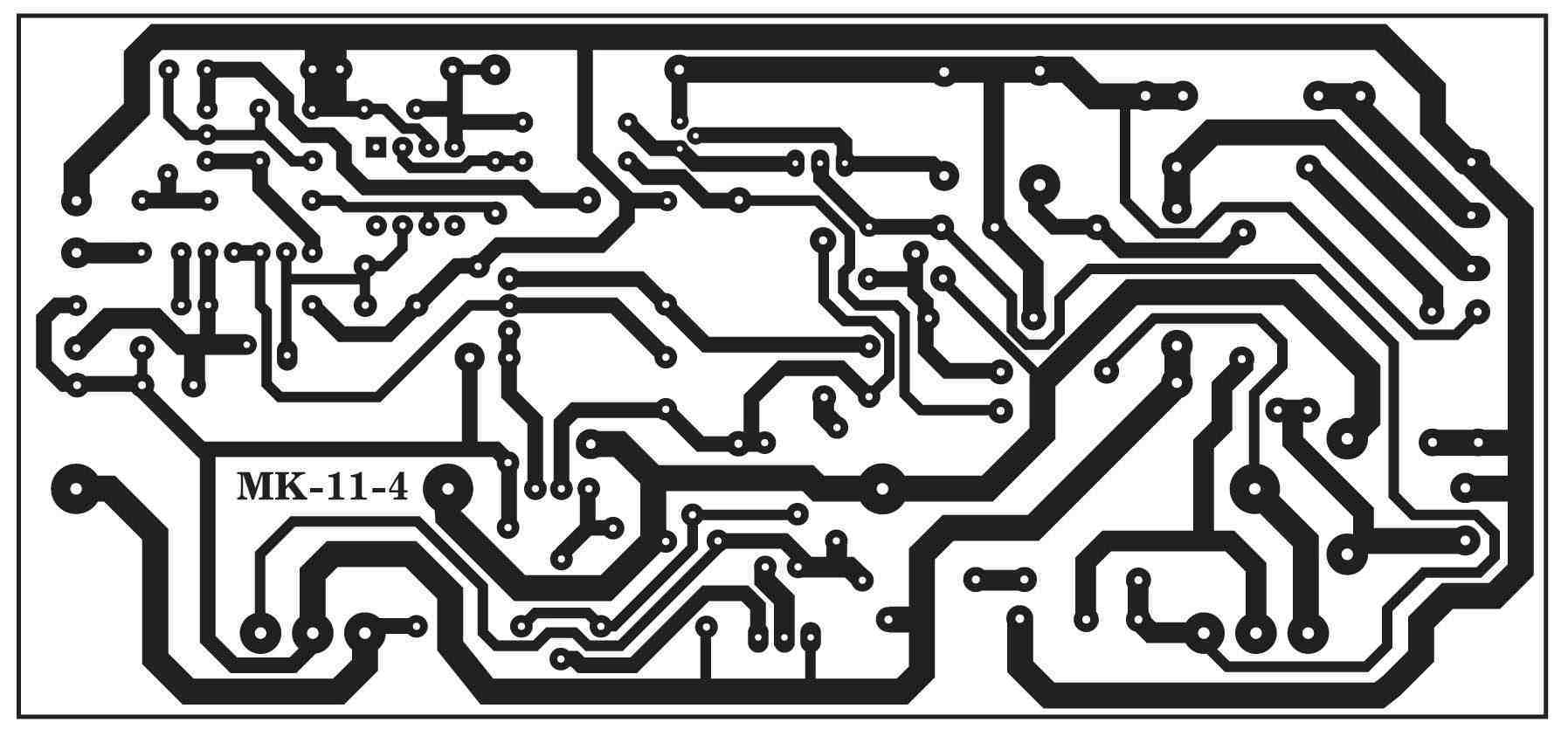

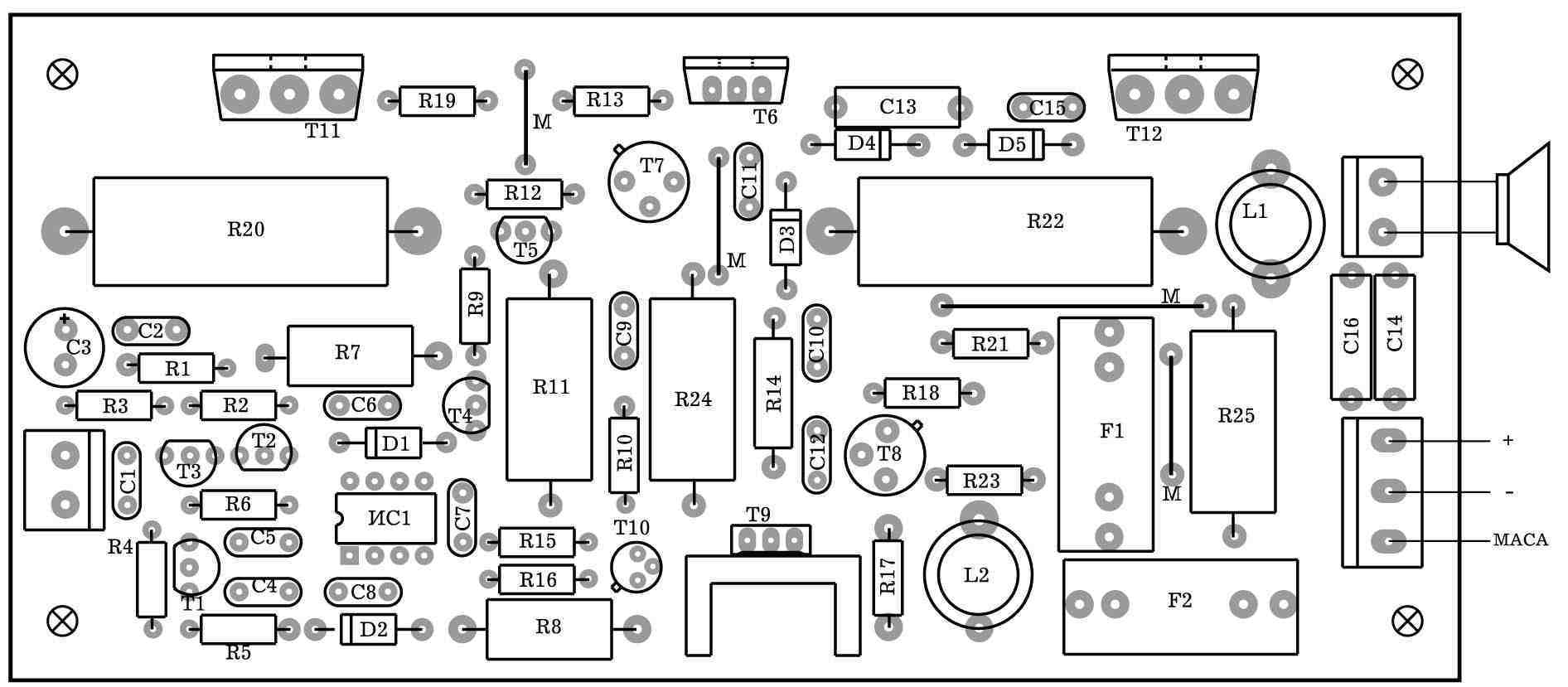

Sikeresen megèpítettem egy quad405 modúlt,s kedvet kaptam Alkotó Ludwigos moduljához is.
Olvastam hogy van hibás rajz stb.
Tudnátok feltenni egy hibamentes nyáktervet ès beültetèsi rajzot?

(#) soos csaba válasza Beringer 600 hozzászólására (») Jan 28, 2024 /
Tessék itt vannak a tervek, használd egészséggel!.
Mellékletek felhasználói kérésre törölve

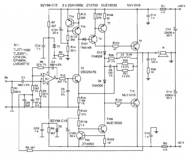

Egy kérdés a kapcsolással kapcsolatba. A pozitív tápfeszültség a műveleti erősítő fele és a meghajtó fokozatoknál miért jobb az áramfigyelő ellenállásról levenni mint a tiszta tápfeszről? Nem túl nagy a különbség de általában minél tisztább tápfszről szeretjük járatni az erősítőt. Az IC megkapja a plusz szűrést az rendben a többinél nem látom miért jó a jelenlegi megoldás. Pusztán csak műszaki szempontból kérdem és nem kötözködni akarok!
Biztos vannak akik ezt jobban értik mint én.
Üdv: Gábor
(#) reloop válasza HA5AWS hozzászólására (») Jan 28, 2024 /
Szia! Jogos az észrevétel. Fontos megjegyezni, Ludwig a meglévő Quad405 panelt alakította át. A célja - helyesen - a TR7 tranzisztor bevonása a visszacsatolásba az áramfigyelő ellenállás segítségével. Átkötés, illetve fóliaátvágás állt a rendelkezésére. A TR7 emittert átkötötte az R35 másik végére, ezzel erre a pontra került minden ami eddig pozitív tápágra kapcsolódott. Egyedül az TR5 emittert kellett levágnia erről a vonalról, ami szerencsésen a pozitív tápon tudott maradni.
A rippli ettől mindössze 0,6 V-tal növekedhetett, mert felette a működésbe lépett az áramkorlátozó, ráadásul ez a feszültségváltozás jelarányos és csillapítás jellegű.
Későbbi változatban az IC táp is visszakerült közvetlenül a direkt pozitív tápra. A csatolt képen bekarikáztam.
(#) HA5AWS válasza reloop hozzászólására (») Jan 28, 2024 /
Ok. Köszönöm. A miértjét nem értettem, a nyák vonalvezetése is egyszerűbb ha közvetlenül van rákötve. Írtam is, hogy nem számottevő a rárakódott jel de akkor se tiszta a feszültség.
