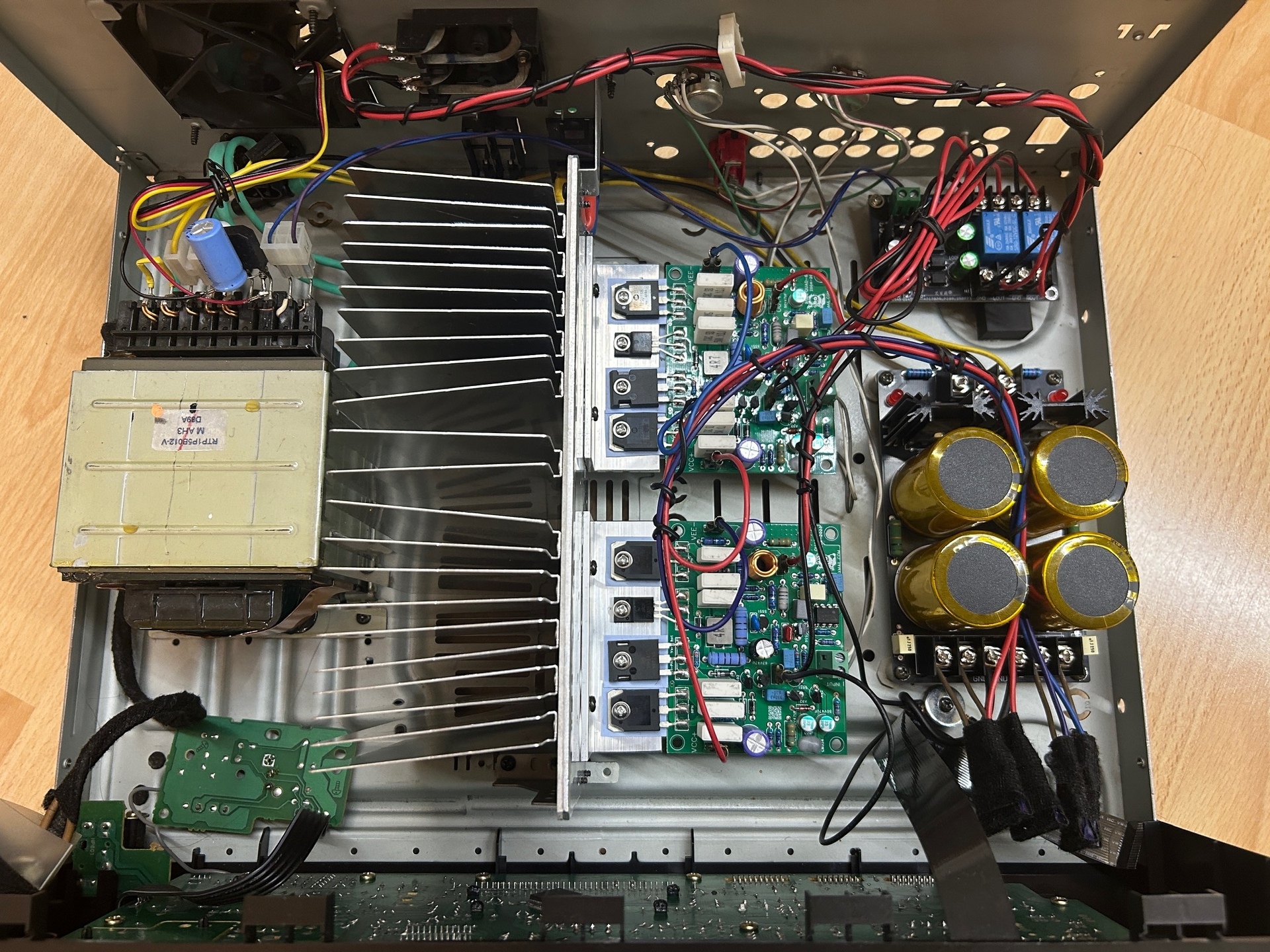

Az első +- 40V DC, a második +- 37V DC ezen valóban kisebb a hűtőborda, de nem melegszik annyira mint az első, szóval egyelőre elégséges ez a kisebb borda, ha szükséges majd teszek rá nagyobbat vagy egy ventilátort. Igen, sajnáltam kicsit szétfurkálni a dobozt, és arra nem gondoltam, hogy lehetne egy plusz lemezt az aljára, de megfogadom a tanácsod
Amúgy építettem egy harmadikat is, de az Quad606, nagyobb trafóval és hűtőbordával.
A 606-os építésedet is szívesen megnézném. Az egy lényegesen macerásabb mechanikai megoldást szokott jelenteni de nem lehetetlen a feladat. Az enyém ebből ilyen.

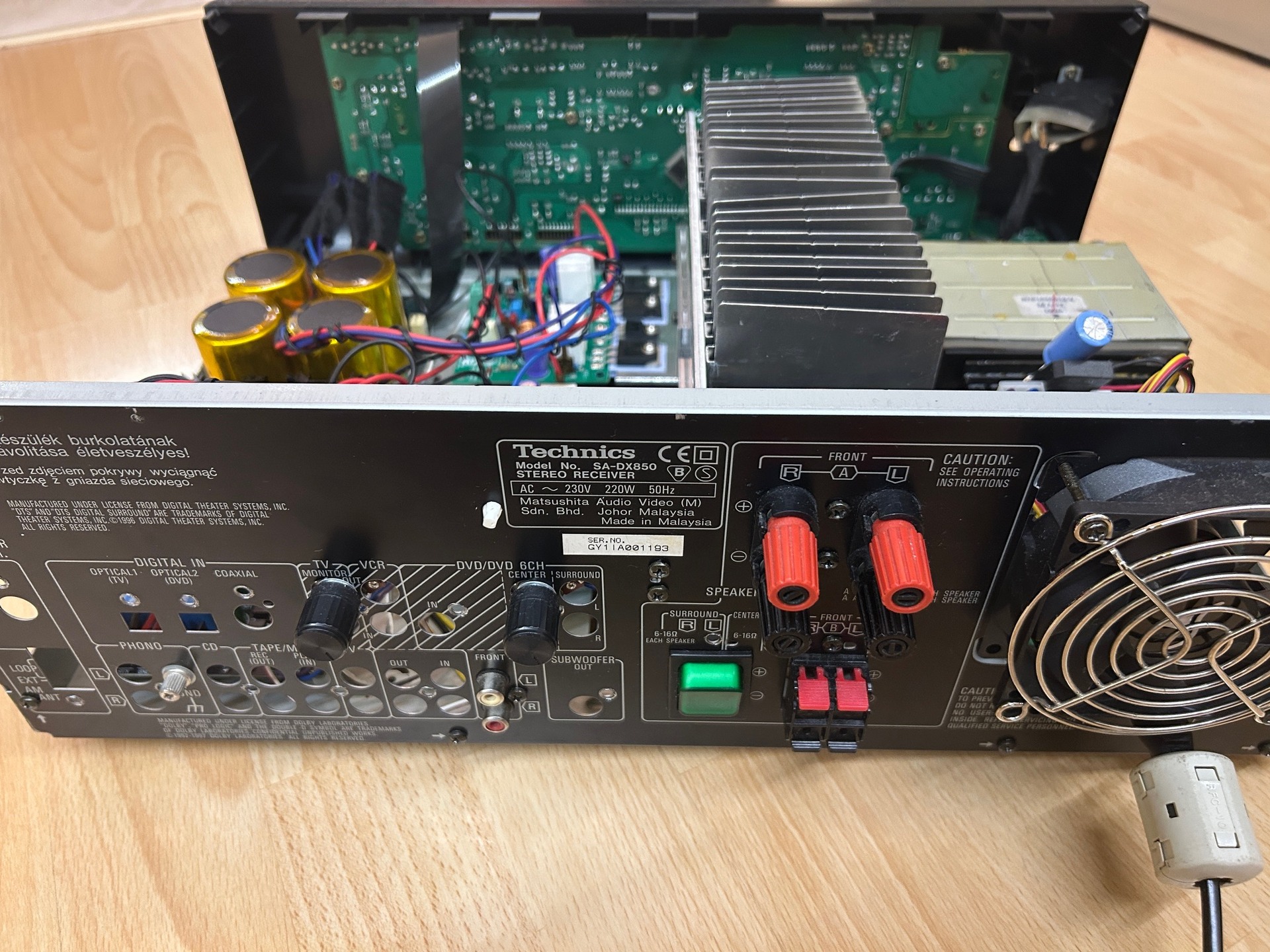

Ennek egy Technics házimozi erősítő lett az alapja (elbontottam mert nem tetszett a hangja), ebbe építettem a Quad606 ot, DC +-59V, a powerboard Schottky-s szintén 4X 10000uF, a hangfalvédő modul optocsatolós, két poti 50k logaritmikusak, a hűtőventi 6V-ot kap hangtalan, nem lenne szükséges, de adott volt, így bekötöttem.
Szokatlan konstrukció, alapvetően eltér az eredetitől.
Ehhez hasonló lehet a kialakítása.
Nekem tetszik. A kínai egy találékony nép, ügyesek, szorgalmasak, én csodálattal nézem őket. Itt egy okos ötlet alapján el tudták hagyni a bonyolult mechanikát, és egyetlen sima L-profillal is zseniálisan megoldják a feladatot.
Egy hibát látok!
A trafó, és kondik közt nagy a távolság!! Pedig ott komoly impulzus áramok folynak!
Lehet ez egy másik panel, de szerintem nem jó helyre forrasztottad a teljesítmény tranzisztorokból a felső oldalon lévő belsőt. A kép és a panel felirata alapján felül a két kisebb tokozásnak kellene belül lennie, nálad pedig nem így van. Ha ebben nem tévedek, akkor így ne próbáld ki.

A felső-középső bal oldali: TIP36C, a jobb oldali: 2SA1837, a szélsők: 2SD718
Jellemzően a belsők egyformák szoktak lenni, ezért tűnik fel az eltérés. De ha a TIP36-al is elvárás szerint működik, akkor nincs további tennivaló.
Mégis adódik a kérdés, ha az egységcsomag minden elemét felhasználtad, akkor ennél az egy pozíciónál miért tértél el?
