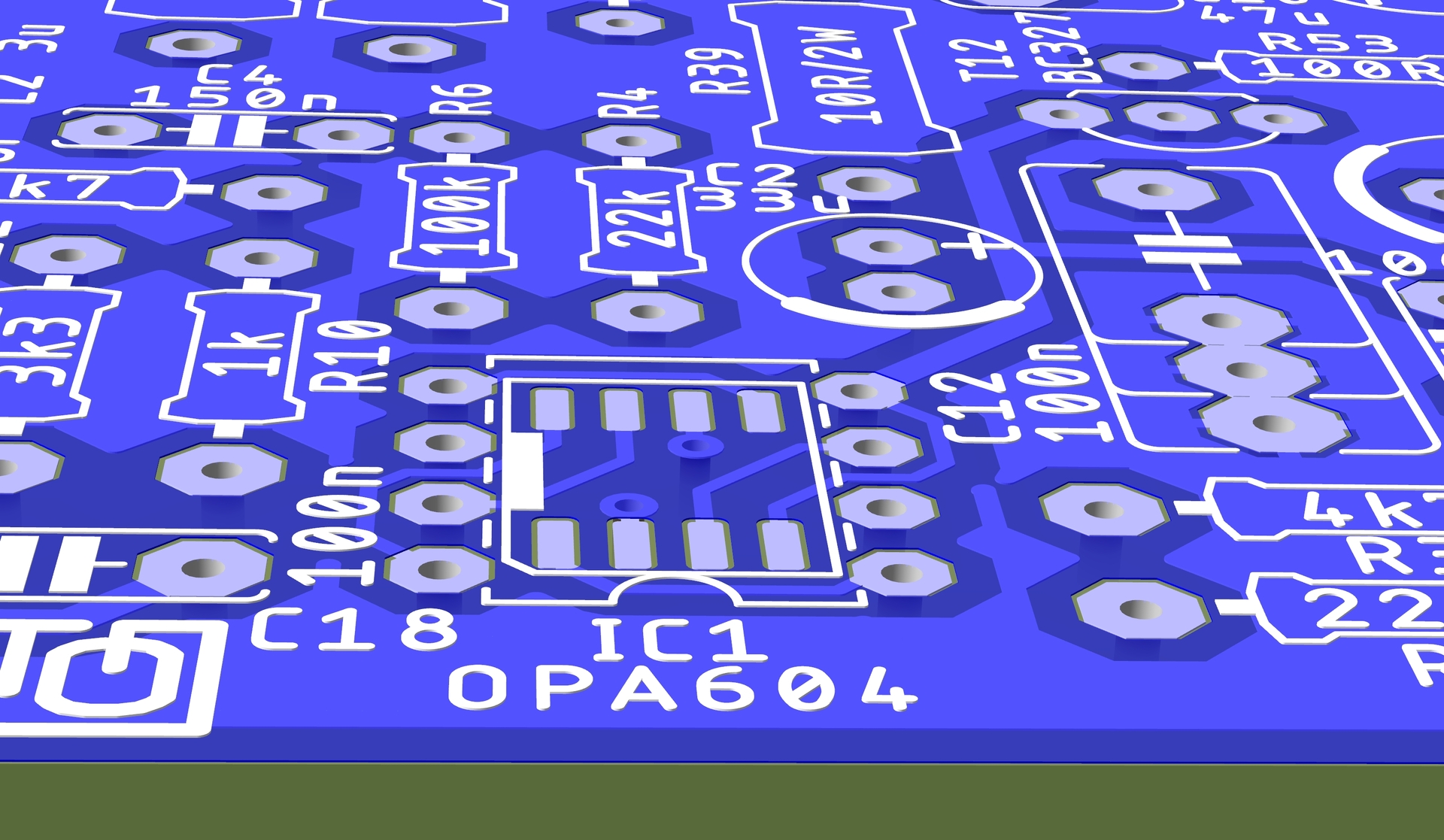

Ha profi, kétoldalas, furatgalvános panelt terveznék a QUAD-hoz, akkor megfontolnám, hogy részben SMD alkatérszeket használjak. Lehetne még kisebb a panel, ami általában jót tesz az áramkörnek is, az SMD ellenállások általában kisebb zajúak, a 120pF is lehetne jó minőségű SMD C0G/NP0 kondi, és jó minőségű opampból, is nagyobb a választék SO8 tokban.
Régen gondolkoztam a QUAD405-ből egy modernizált (vagy inkább teljesen újragondolt) változat tervezésén, FET végtranyókkal, de ebből nem lett semmi, mert elkezdett jobban érdekelni a D osztály. Aztán egy véletlen ötlet folytán elővettem egy régi, afféle "polcon maradt" erősítő gondolatát, és pár hónapja megcsináltam rá egy szimulációt. Ez mondhatni jól sikerült, úgyhogy készült belőle prototípus, majd még egy prototípus... Itt írtam erről: Bővebben: Link Szóval most emiatt a QUAD valószínűleg megint kimarad az életemből, de azért szurkolok, hogy jól sikerüljön az a projekt!

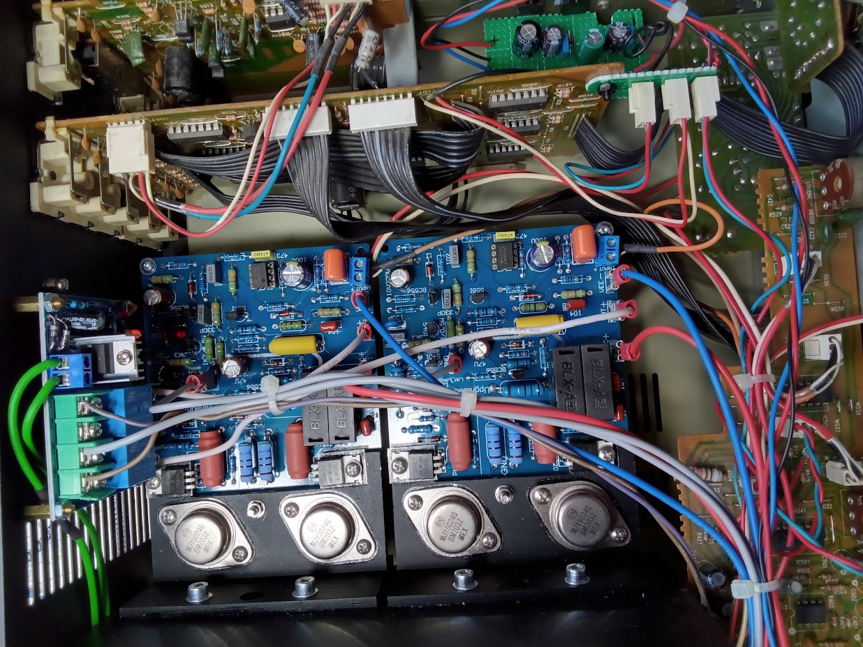

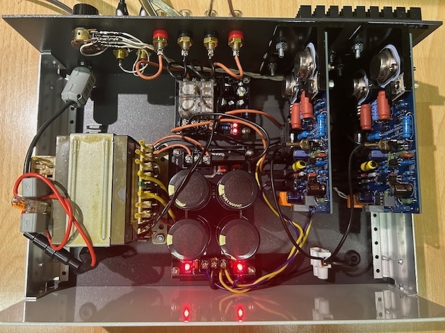

Quad405
Építettem két Quad405 erősítőt. Kíváncsi vagyok a véleményetekre.

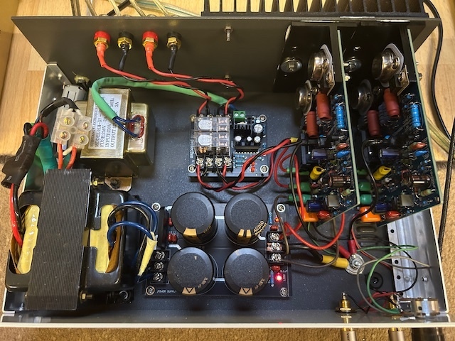

(#) Dióda válasza DSzabolcs hozzászólására (») Pé, 12:54 / 1
Nem rossz az tuti. Kérdés ugye mekkora tápfeszről mennek?
A másodiknak a hűtőbordáját én kicsinek vélem de lehet hogy a szemem csal.
Ha elfogdsz egy tanácsot a vénrókától akkor legközelebb az ilyen dobozba vágj egy alsó lemezt és arra rögzítsd a trafót meg a paneleket úgy nem kell a doboz alját furkálni és nem csúnyálkodnak ott a csavarok az alján.Amugy sem egy acélos az alsó burkolata a doboznak képes a súlytól meghajolni az meg kissé kiábrándító ha a doboz aljának a közepe leér hamarabb mint a doboz lába.

(#) DSzabolcs válasza CIROKL hozzászólására (») Pé, 13:39 /
Igen, jól látod kínai Quad panelek, a hangfal védő modulok és a power boardok is. A minőségükkel teljesen elégedett vagyok, hangjuk is szuper. Annyit módosítottam rajtuk, hogy az opamp melletti 47µF fóliakondikat 22µF re cseréltem, ezzel szebb lett a hangja és a mélyek dinamikusabbak lettek.

(#) Alkotó válasza Skori hozzászólására (») Pé, 13:53 /
Számomra is szimpatikus az SMD technológia, de előnyei ellenére is vannak akik idegenkednek tőle.
Egyenlőre csak a műveleti erősítőnél gondoltam felületszerelt lehetőségben, de ott sem a DIP tok helyett, hanem azzal párhuzamosan. Így akár DIP8 tokos, akár a SO8 tokos műveleti erősítőket is tudja a panel fogadni.
(#) DSzabolcs válasza Dióda hozzászólására (») Pé, 13:54 /
Az első +- 40V DC, a második +- 37V DC ezen valóban kisebb a hűtőborda, de nem melegszik annyira mint az első, szóval egyelőre elégséges ez a kisebb borda, ha szükséges majd teszek rá nagyobbat vagy egy ventilátort. Igen, sajnáltam kicsit szétfurkálni a dobozt, és arra nem gondoltam, hogy lehetne egy plusz lemezt az aljára, de megfogadom a tanácsod Amúgy építettem egy harmadikat is, de az Quad606, nagyobb trafóval és hűtőbordával.

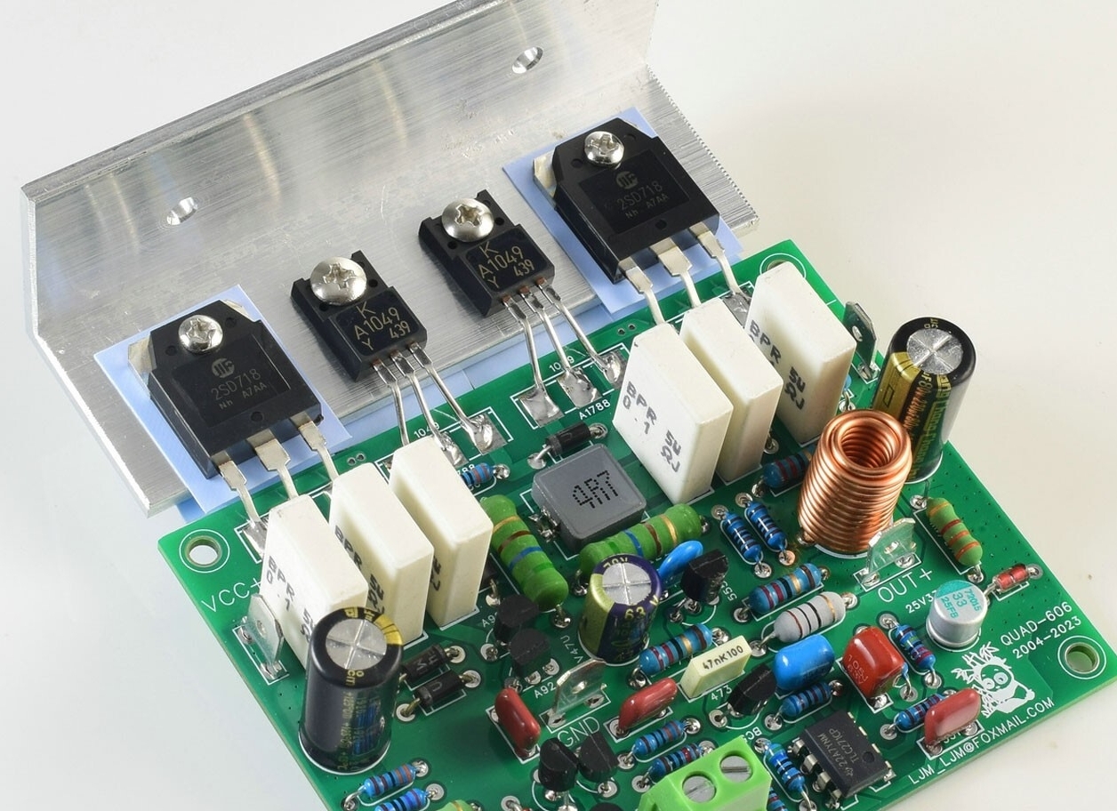

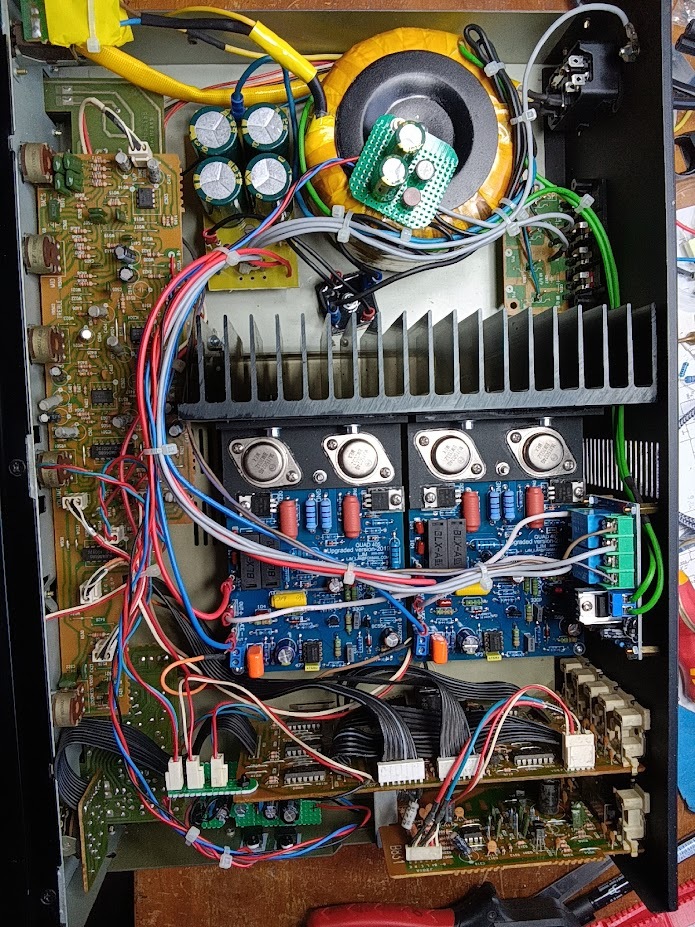

(#) Alkotó válasza DSzabolcs hozzászólására (») Pé, 14:01 /
A 606-os építésedet is szívesen megnézném. Az egy lényegesen macerásabb mechanikai megoldást szokott jelenteni de nem lehetetlen a feladat. Az enyém ebből ilyen.
(#) DSzabolcs válasza CIROKL hozzászólására (») Pé, 14:05 /
+- 40V DC, a második képen +- 37V DC, a power boardokon a kondik 4X 10000uF.
OnSemiconductor MJ15024G, a meghajtók pedig TIP42C.
(#) DSzabolcs válasza Alkotó hozzászólására (») Pé, 14:23 /
Ennek egy Technics házimozi erősítő lett az alapja (elbontottam mert nem tetszett a hangja), ebbe építettem a Quad606 ot, DC +-59V, a powerboard Schottky-s szintén 4X 10000uF, a hangfalvédő modul optocsatolós, két poti 50k logaritmikusak, a hűtőventi 6V-ot kap hangtalan, nem lenne szükséges, de adott volt, így bekötöttem.
(#) DSzabolcs válasza DSzabolcs hozzászólására (») Pé, 14:31 /
Elírtam, DC +-49V
(#) DSzabolcs válasza Alkotó hozzászólására (») Pé, 14:33 /

(#) Alkotó válasza DSzabolcs hozzászólására (») Pé, 17:41 /
Szokatlan konstrukció, alapvetően eltér az eredetitől.

Ehhez hasonló lehet a kialakítása.
Nekem tetszik. A kínai egy találékony nép, ügyesek, szorgalmasak, én csodálattal nézem őket. Itt egy okos ötlet alapján el tudták hagyni a bonyolult mechanikát, és egyetlen sima L-profillal is zseniálisan megoldják a feladatot.
(#) dB_Thunder válasza DSzabolcs hozzászólására (») Pé, 19:36 /
Egy hibát látok!
A trafó, és kondik közt nagy a távolság!! Pedig ott komoly impulzus áramok folynak!
