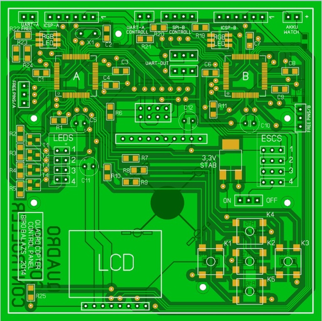

(#) Balagemann2031 hozzászólása Márc 23, 2014 /
Sziasztok! Közben pakolgatom össze az alkatrészeket, bár a vezérlés még fejlesztés alatt. Következő lépésként építek egy állványt, amin tudom majd kalibrálni a mozgás szabályzást.
A szerkezet eddig a képen látható állapotban van.

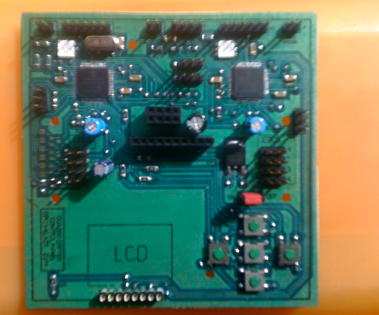

(#) Balagemann2031 hozzászólása Szept 26, 2014 / 1
A kijelzőt még mindig nem szereltem fel, mert amíg nincs másik, addig a gyakorló panelen hagyom úgy döntöttem. (nokia 3310-es kijelző) Csatolom a képeket a panelről!

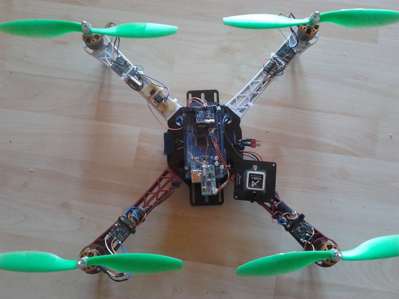

(#) GPeti1977 hozzászólása Márc 8, 2015 /
Most raktam össze a quadrokopterem, multiwii-s arduino szoftver, Arduino mega board, u-blox gps, magnetométer, barométer, MPU-6050 IMU, hobbyking 2,4GHz vevő (HKT6A) amin ki van vezetve a sum ppm jel (valamiért nem publikus hogy tudja). Magától visszajön GPS segítségével ha elveszteném az irányítást vagy messze repül és nem látom, még egy gimbal mechanika kell rá.
