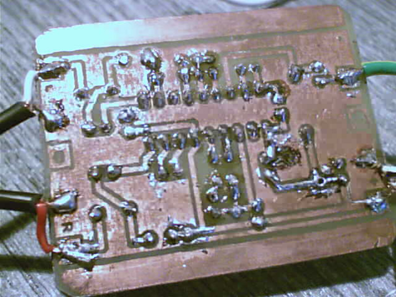

Megépítettem az előbb említett BA1404-es IC-vel működő sztereó FM adót. A táp 2db ceruza elem volt(3V), de egyáltalán nembírtam befogni a jelét. Az antenna kimeneten kb 7-900mV váltófeszültséget mértem a földhöz képest. Próbáltam kétféle induktivítással
-4-5menet légmagos
-5menet 4mm átmérőjü ferritmagra
Kipróbáltam aztis hogy az induktivitással párhuzamos 10pF-os kondi helyére egy 3-tól 28pF-ig állítható kondit raktam. Aztis tekergettem, de semmi.
Mi lehet a baja? Lehet hogy az IC? Mert az bontott. Azért gondoltam erre mert egyáltalán nemfogtam be még recsegve se (legalábbis nemhallotam pedig szép lassan végig tekertem az FM sávot). Mitgondoltok?

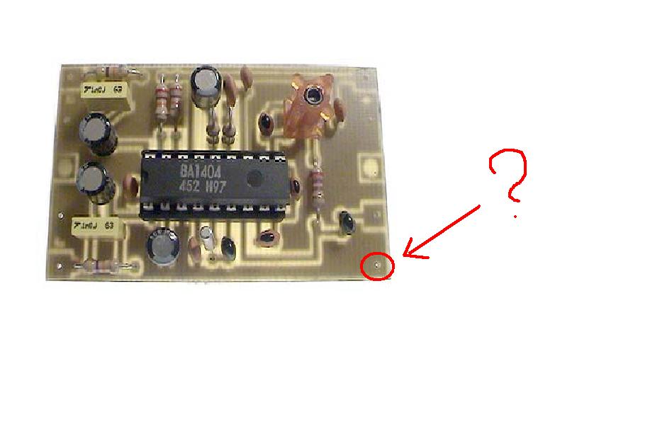

Ja és akor már mégvalami. Kb hány Mhz-n lehet befogni ennek a jelét? Vagy ez az induktivitástol függ? És az minek a helye amit a rajzon bekarikáztam? Vagy az csak a szimetrikus kinézet miatt van?

Frekvenciamérőm biza nincsen sajnos. Az IC áramfelvétele rö9vidrezárt induktivitás mellet 67.6uA volt. Aztán beraktam a képen látható induktivitást és akkor is ugyanennyi volt. Ja és 1.5V-os elem mellet.
Az induktivitás nemtudom megfelelő-e, de azt írták hogy vasmag nélküli is jó. Azonfelül kétféle vasmagossal, és állítható induktivitással is próbáltam már. Azért gyanakszok az IC hibájára mert volt ithon valami nagyo egyszerű poloska, és azt hellyel-közzel ahogy tekertem a sávokat be-be lehetett fogni. Megha odaérintettem az elemhez kis sercegést hallotam a rádióban. De itt egyáltalán nincs semmi. Mégcsak sercegés vagy valami zaj, semmi.
Te mitgondolsz ezalapján?

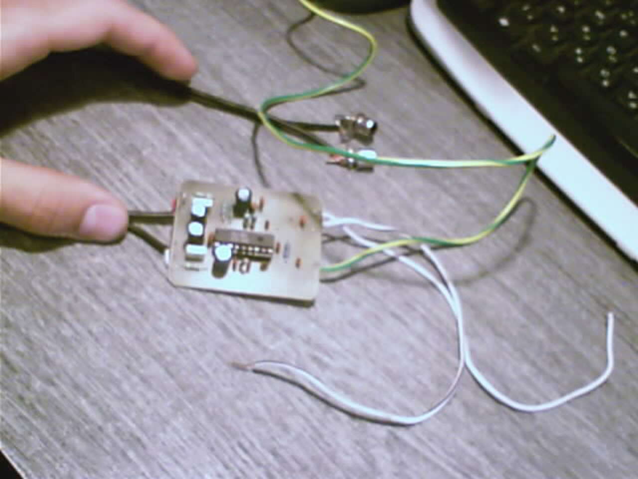

(#) titi válasza Gery hozzászólására (») Máj 18, 2008 /
Esetleg pár képet dobhatnál róla, hátha kiszúrunk valami hibát rajta.
(#) Gery válasza titi hozzászólására (») Máj 18, 2008 /
Oké, holnap délután rakok fel

A 67uA nagyon kevés. Ha a bekötés jó és a mérés is helyes akkor valószínű az IC halott.
(#) Gery válasza Ferkógyerek hozzászólására (») Máj 18, 2008 /
Énis az IC-re gyanakszok . Holnap azért rakok fel képeket, aztán ha nemtudtok ujjat mondani IC csere. (csak nemolcsó a helyi boltban, szóval feleslegesen nemakarom megvenni)

Amúgy itt vannak róla a képek is. A tekercs helye már kicsit megvan gányolva, de anyira nincs, hogy egyáltalán ne működni.(tehát ott rövidzár nincsen)
