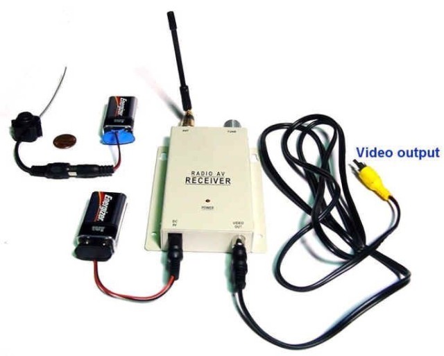

(#) Sada válasza Bibi hozzászólására (») Júl 30, 2007 /
Vennék egy vezeték nélküli mini kamerám amelynek a hatótávja elméletileg 30-100 m ! A kérdésem,hogy meglehet-e növelni úgy 2,3 szorosára ha igen mikép?
Előre is köszönöm!
kép melékelve
(#) pet válasza Sada hozzászólására (») Júl 30, 2007 /
Kell a vevőre egy antennát szerelni, vagy akár egy erősítőt.
Hol vetted ezt és mennyiér?
(#) Sada válasza pet hozzászólására (») Júl 30, 2007 /
Itt rendelhető 11990 ft
A vevőre lehet kűlső antennát csatlakoztatn ez biztos!
Ja 2,4 Ghz-en működik!
(#) Sada válasza Sada hozzászólására (») Júl 30, 2007 /
MiniRC.hu itt rendelhető
Annyiér nem kell.
Ha kötsz rá egy sima vezetéket, vagy dipólantennát, az is sokat javíthat.
